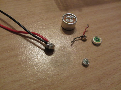

  11. Ломал свое тело, по началу . поднося руку к левой части начиналось возбуждение(при работе на аккуме такого не было, только при внешнем питании), после семи перепаек микрофона перенёс микрофон в пустую чассть рега с права, теперь не фонит(что удивило)).

  14. А фото есть в разборе? Завтра сниму буду шаманить, сколько сопротивления микрофона (ОМ), разъем для внешнего микрофона(джек 2.5), можно приляпать?
  15. У НЕГО 7510.А если ставить другой микрафон то от шороха 10 до ...непомню название но он лучше шороха и его можно в инете найти.Все хвалят не на микросхемах а на малошумящих транзисторах с режекцией речевого диапазона .Люди ставили в салоны на жпс модули от сигналок так слышно что на улице говорят.
    А у меня че то сверчек завелся и стал размножатся.Думаю непропай.Буду устранять сам.Сначала редко рывками потом почаще.Рег один из первых.Рег с новой линзой работает хорошо даже спутники ловит быстрее хотя на старый не обижался до сих пор все ок даже разгоняется.С навой линзой не пытал.Не путать рег с новой линзой с про версией.
    А разьем можно припаять со шнурком и он скорее всего электретный так что врятли измерения что скажут.Выход по проводу питания и наверно вся бадяга от туда но не будем гадать а посмотрим.С низу что ставили в магнитофоны.

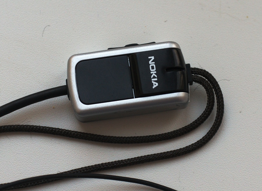

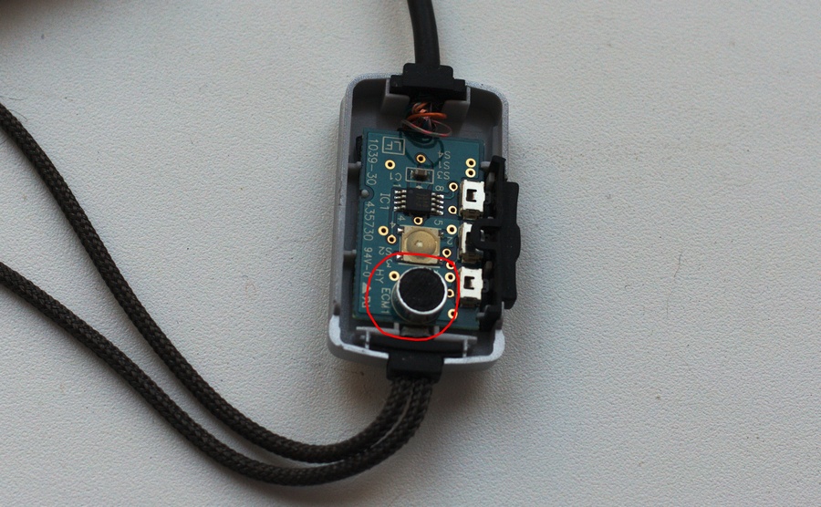

    [​IMG][​IMG]

    Этот похож на наш.[​IMG]

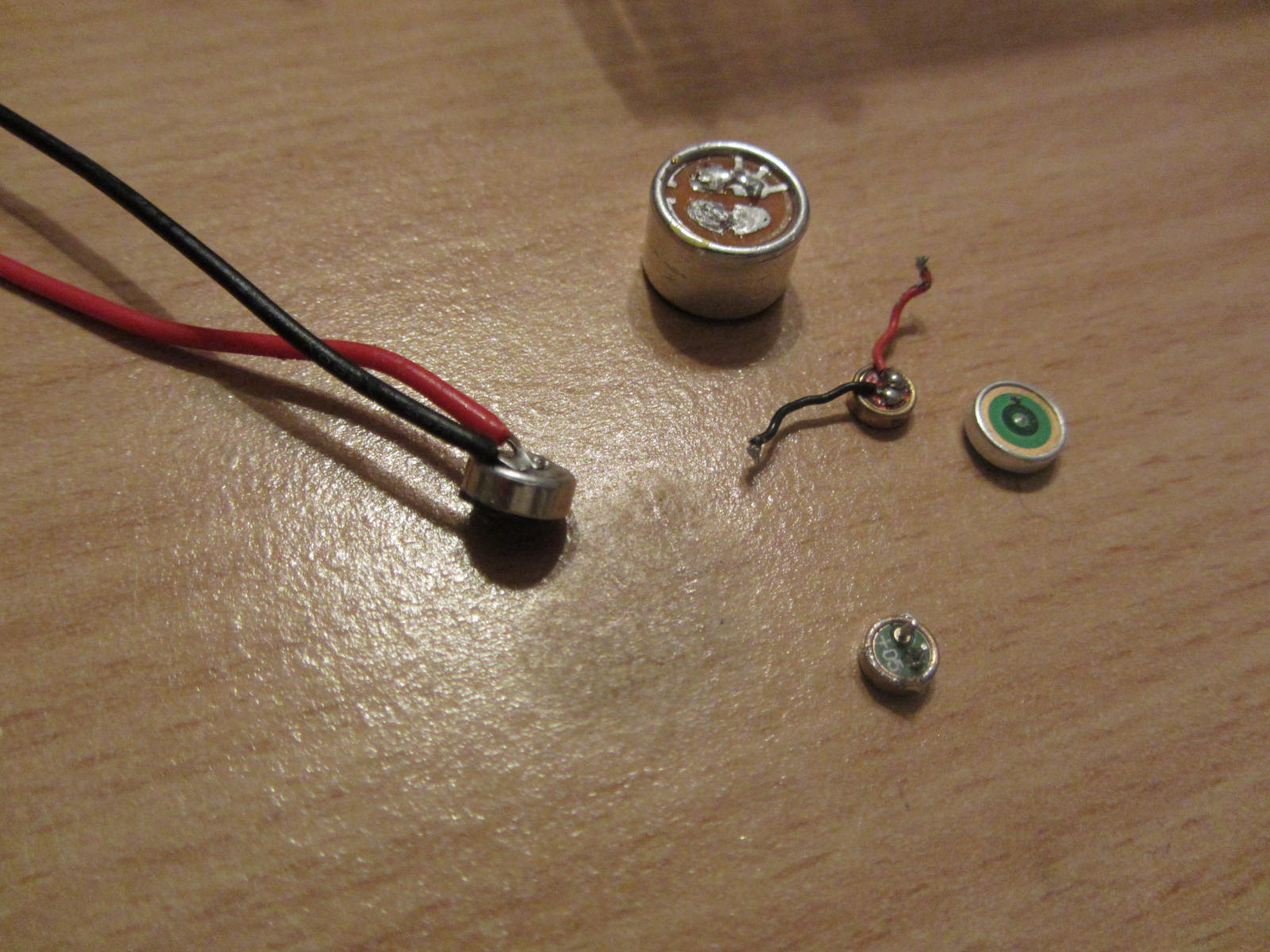

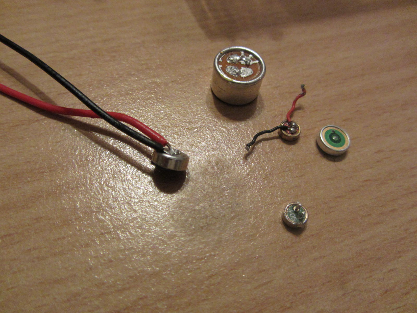

  16. Стандарт стоял около 1.47 ,поставил микрофон 0.9-1.0 пока нормально. позже фотку дам, мусора что что остался.

    Похожий на этот отковырял с гарнитуры ушей, обернул скотчем и заснул в свободное место с права, дырочки заранее продырявил., гул пропал, может случайно.
