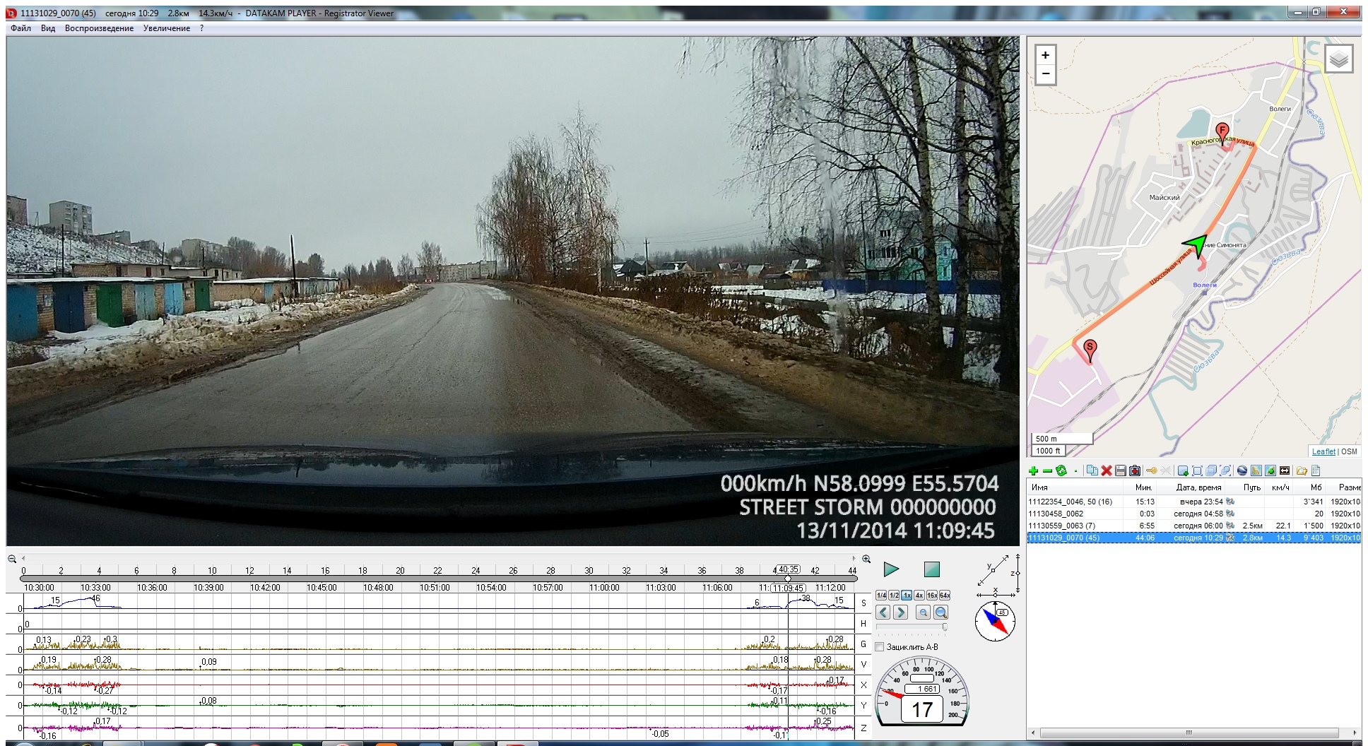

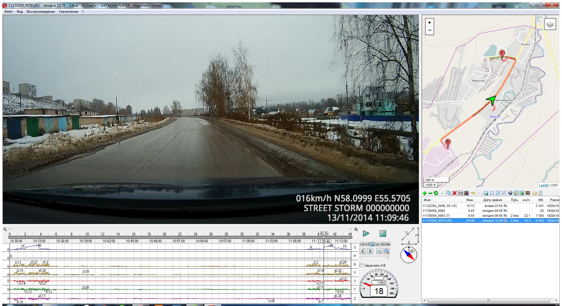

  13. Добрый день! Второй день катаю v3.5, прошивал дважды ВР и толку нет, вот что заносит на экран по показаниям скорости(фото) Window 2014.11.13 11-09-45 (0-40-35.754).jpg Window 2014.11.13 11-09-46 (0-40-36.281).jpg
  14. Попробуйте воспользоваться моим алгоритмом для режима HDR (см. выше) - должно помочь.

    Похоже беда одна не ходит. На 7510-G.v3 с августа такая же ерунда, только начинается и заканчивается с 12км\ч. Ранее прошивки нормально у меня отрабатывали. Хотя допускаю что это единичные случаи с моим телом.
