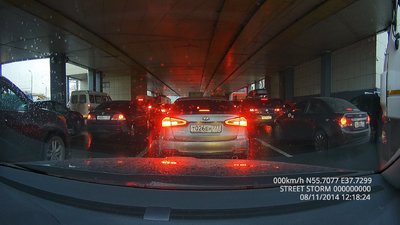

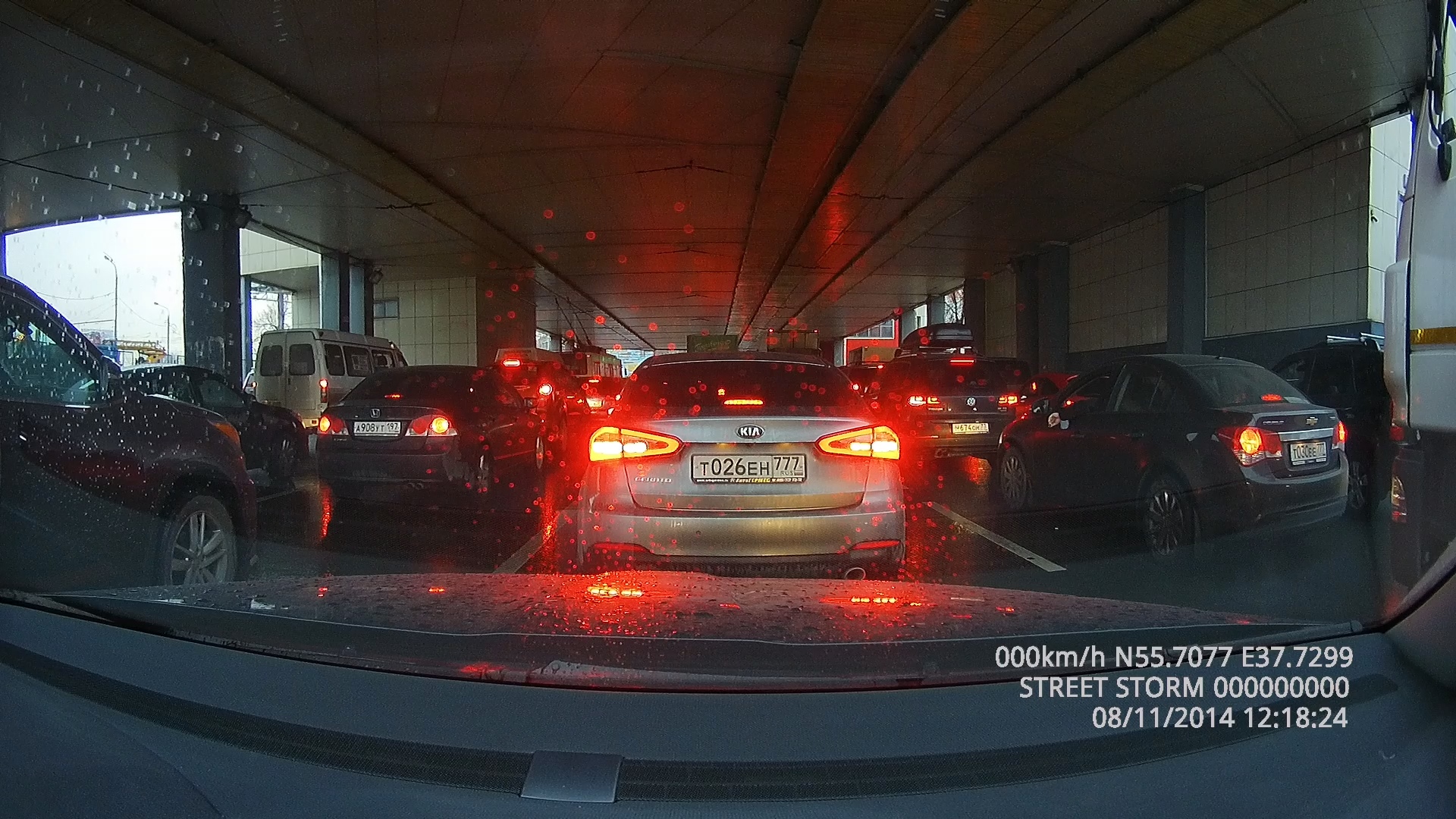

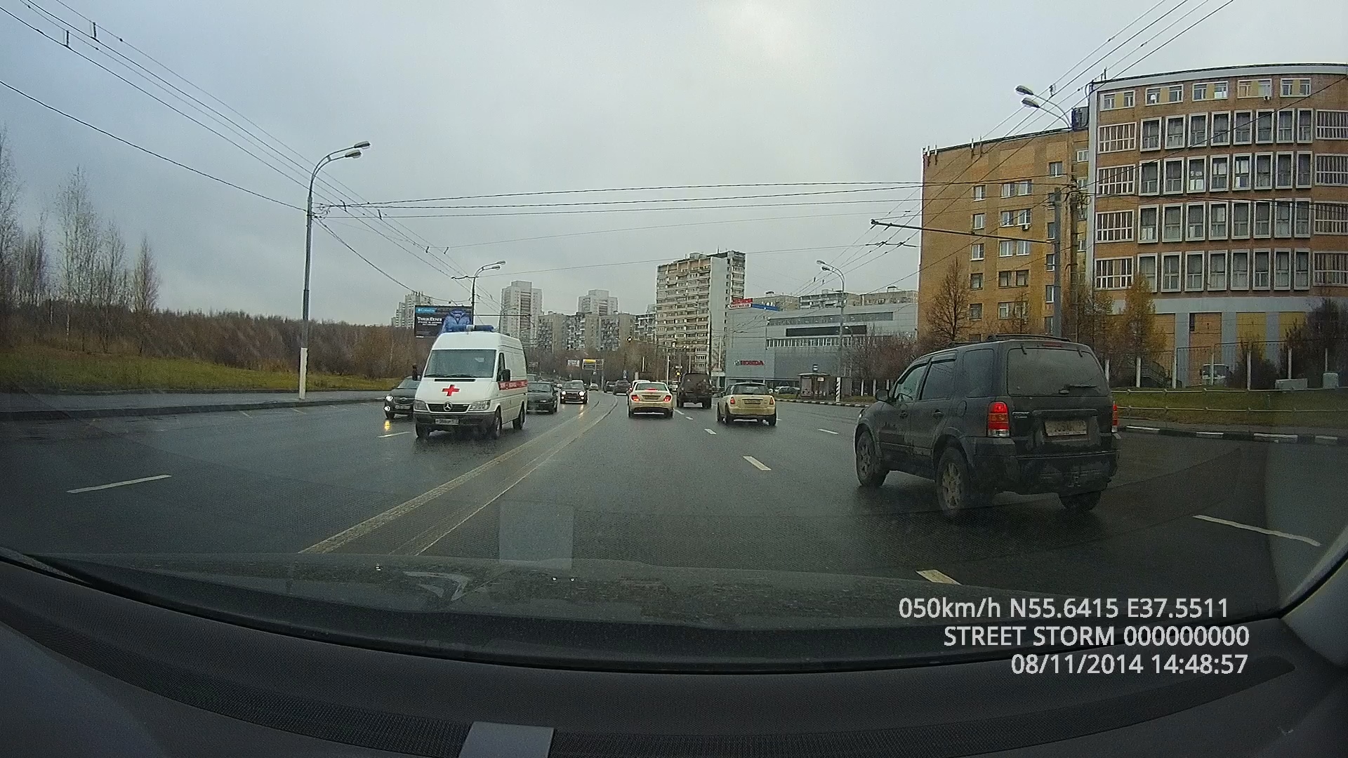

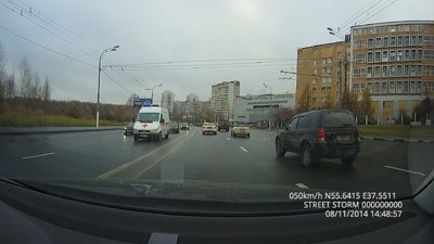

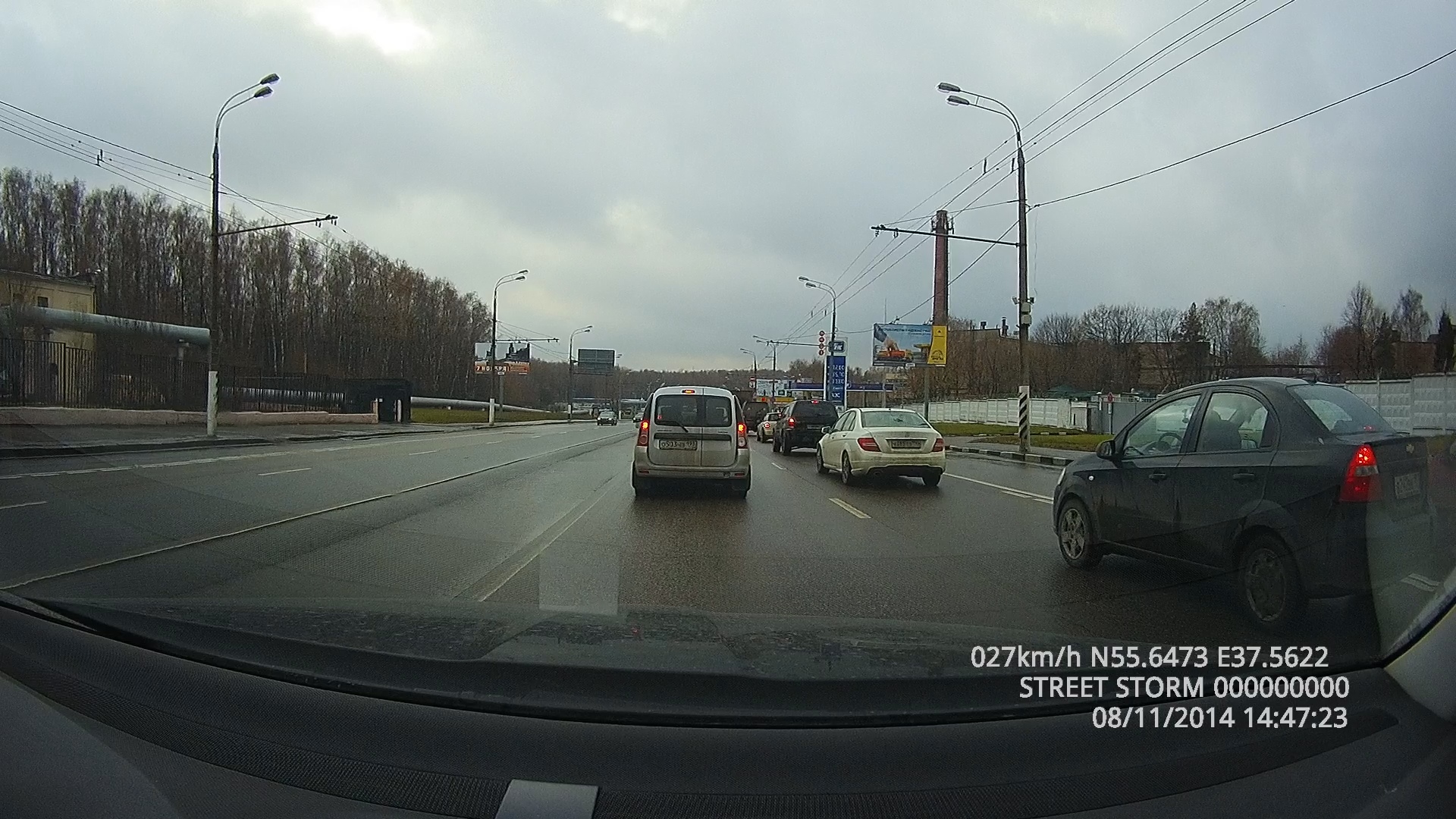

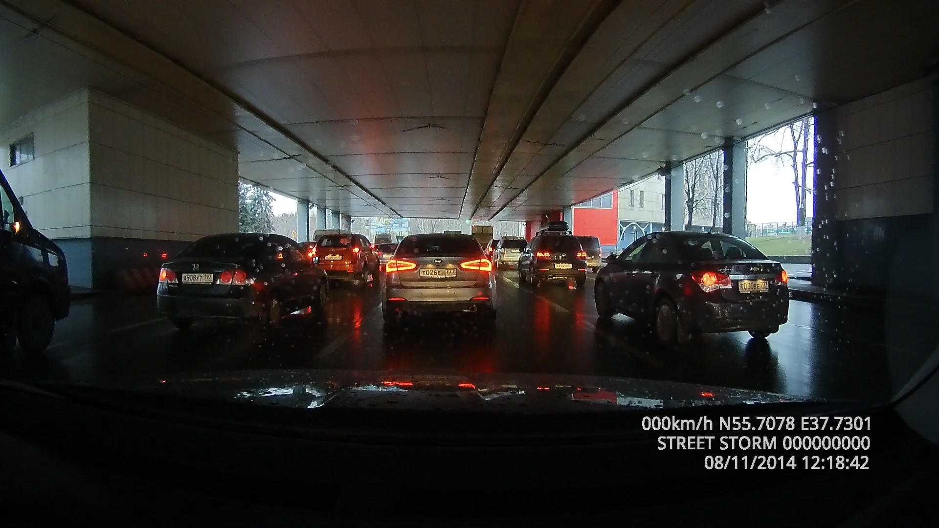

  17. Привет.Отфарматироват сан диск сд форматером.Утром вставил в рег. пишет низкая скорость карты.Но все равно заработала.Через 30 минут три писка и выкл.Включаю -повтор через несколько минут опять три писка и откл.Включил питание с током 2 ампера.Стало норма.Перебился весь тест фул хд60-40мбит.Из сорока минут поездки один выпад в одном файле при откл.Но не факт что всё в норме как при простое.hdr 28 и hdr 30 из почасу каждого по одному выпаду.Буду менять карту.Регу не нравится карта.Только не говорите что переполняется оперативка. ПО надо чисть.Рубанулся при средней загруженности.Раньше Такая фигня могла появлятся с криком спидкама.Но микрафон вырубил и проверить не могу.
    Надо тестить с двумя амперами и качественным питанием.ЧТОБЫ НЕ БЫЛО ПОМЕХ ОТ СЕТИ АВТО И В ЧАСТНОСТИ КАН ШИНЫ.Особенно это по звуку отдает.
    При 24мбит.сек.Без камер и звука 0.5- 0.7а с экраном и прыгает когда вспыхивает диод(со старой линзой).Для обычной эксплоатации хватает.Но для разгона лучше 2 а.
    Погода отвратительная.Стекло постоянно заляпано.Что вышло то вышло.
