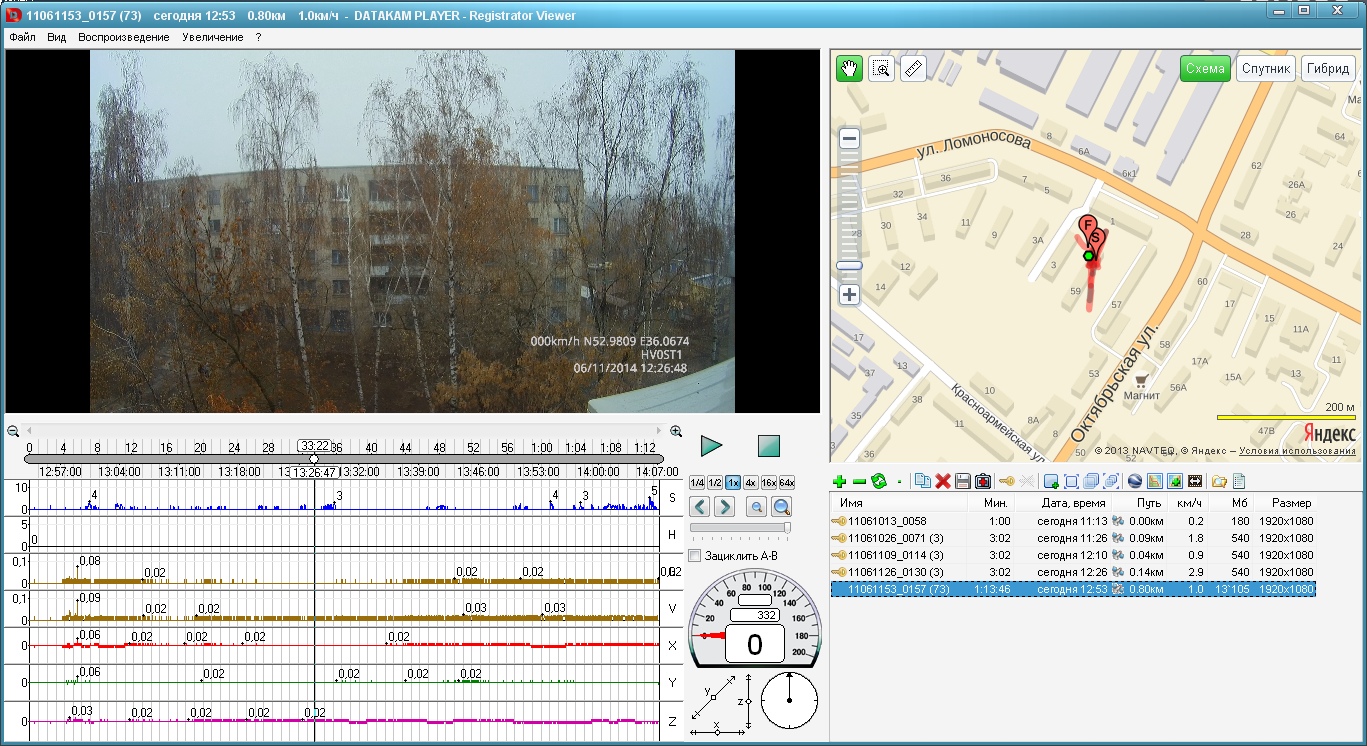

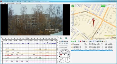

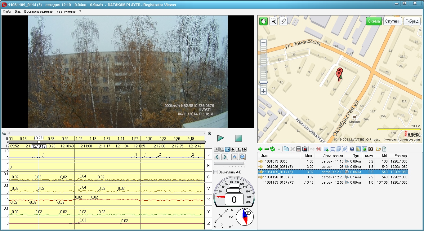

  5. Вот 2 скрина:
    Window 2014.11.06 12-10-16 (0-00-27.779).jpg Window 2014.11.06 13-26-47 (0-33-22.538).jpg
    На что обратить внимание?,какие "серые полоски"?, просто я не въехал,можно поподробней.;):)
  6. Удалите любой файл из группы файлов, записанных подряд, - появится серая полоска (отсутсвие записи) - см. шкалу времени.
    Т.е. файлов должно быть как минимум три, а не один, как на фотках.

    на таймлайне разрыв по времени для одной записи (группы файлов) отображается в виде серых областей.

  9. Смутила фраза...И внизу можно увидеть серые полоски. А они вертикальные, и у меня их просто не было т.к. не было глюков.;):)

    Ну, зато этот способ ("серые полоски") легко подтвердит (или опровергнет ;)) версию про переполнение буфера(ов) при увеличении потока записи. И если уж увеличивать и тестировать, то "серые полоски" - часть теста :)
    В принципе, так точно можно найти верхний предел по битрейту (при условии, конечно, что карта потянет такую скорость).
