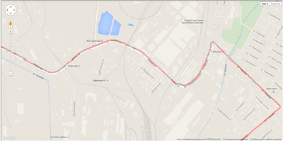

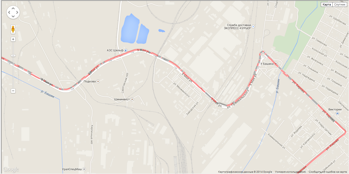

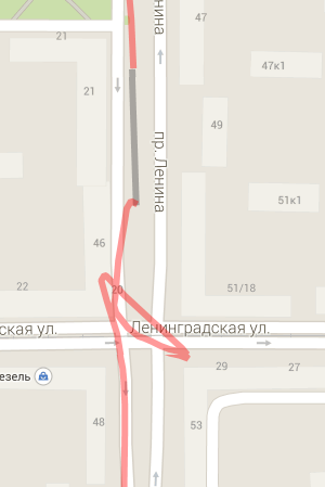

  7. FW3.4 Тоже обнаружил ухудшение поддержания связи со спутниками GPS в HDR режиме:
    Во время одной остановки перед светофором координаты исполнили пируэт):
    Правда часть поездок GPS держит стабильно.
