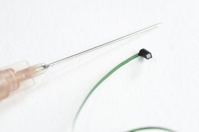

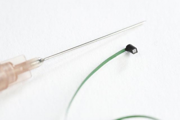

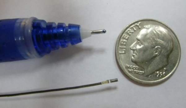

    Периодически задумываюсь о покупке камеры заднего вида (зв). Поскольку наш ВР вторую камеру не поддерживает, то вопрос не простой. Есть ли камера зв для скрытой установки, чтобы не ставить/снимать? Желательно от FHD.
    Друзья, подскажите что-нить по этому поводу :)
  14. Почему-то под скрытой установкой понимается только "спрятать блок управления" .... неужто нет совсем скрытных ФуллНД камер?
    Элементарно могут разбить стекло (что не хотелось бы), увидев объектив.
  15. а у тебя нет задней камеры с завода? к ней можно было бы подключиться и записывать картинку
  16. угол обзора по вертикали маловат будет .... делают наоборот - из камеры зв режим парковки )) да и разрешение соответствующее (мелкоскопное).
  17. Это где ты видел камеру без объектива?
  18. пожалуйста!

  19. Ну правильно, раньше для видеонаблюдения применялись pinHole объективы с маленьким входным отверстием. Запретили. Представляешь какая светосила у объектива с такой маленькой диафрагмой? Нормально будет снимать только в яркий солнечный день. А так даже в пасмурную погоду будет темнота.
