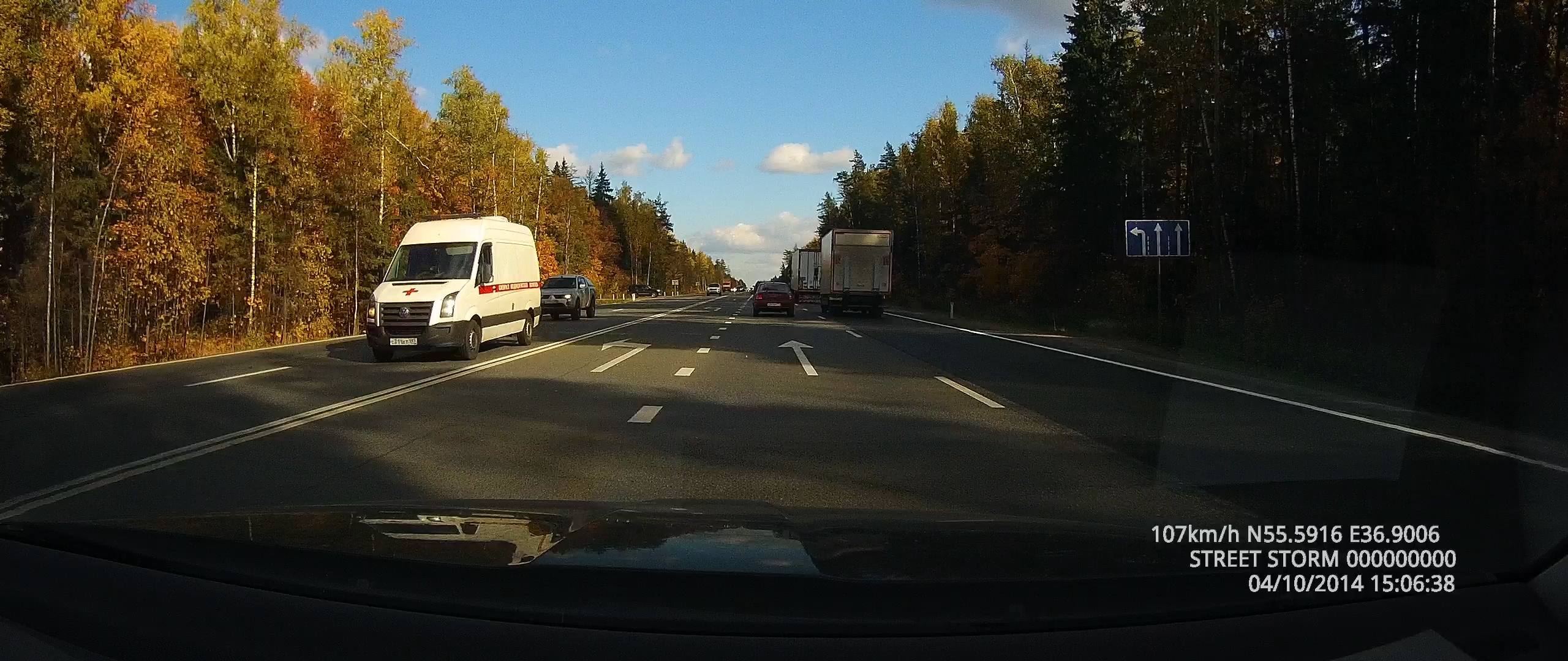

  13. Frame 2014.10.04 15-06-36 (0-00-01.575).jpg Купил как то карту 16г-10кл.Регистратор не принял пока на нем самом не отфарматировал.А потом на всех картах сразу так делаю.А видео удаляю с карточек файлами -не папкой.И проблем более не вижу.Правда новая сандиск 32гб ультра умерла очень быстро.Писал об этом.В общем их надо подготавливать и проверять.Такой у нас карточный бизнес в России.
    --- Сообщения Объединены, 4 окт 2014 ---
    Сегодня поэксперементиривал пока с двумя настройками Экспозицией и балансом белого.Встречные машины приближаются со скоростью 200км.ч..Номера можно рассмотреть.2560Х1080.Но ближе к вечеру темновато.Можно подкрутить другие чтоб сделать чуть светлее.https://yadi.sk/i/cRcSSGvKbpJU5

    да, номера видны. у меня (субъективно) качество похуже в данном режиме. хотя .... тут день-то солнечный :cool:
