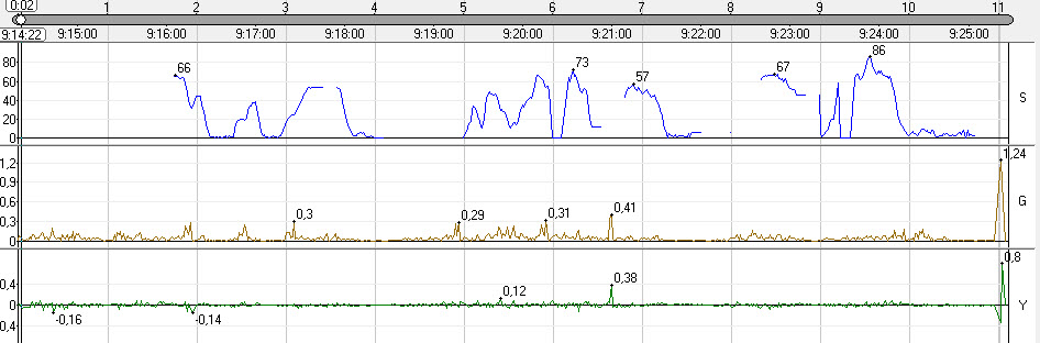

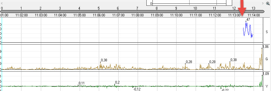

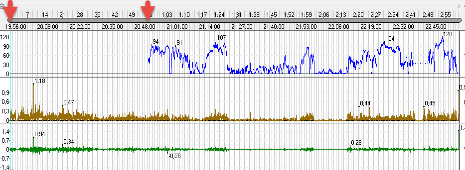

  10. aCEtOn
    Хотелось бы вернуться снова к HDR
    Вы считаете что это нормальная работа ....три часа поездка и 1 час он ловит спутники.
    (ура я понял ..это против меня Америкосы санкции ввели .отрубают спутники по пути моего следования).
    а ещё ..ловит .не ловит..
    Я ВАМ предлагал на время поменяться регистраторами .в ответ тишина.
    В следующих прошивках хотелось бы увидеть на ДИСПЛЕЕ регика - Спутники .
    Желтый цвет ...видит например 6 спутников (но не подключился ,слабый сигнал или ещё что)
    Зелёный цвет.. видит 5 спутников .подключился.
  11. ни разу спутники не отваливались за все поездки. по лесу тоже не отваливалось. режим HDR постоянно..
    гарантия на ВР осталась? я бы сдал...
    кто-то тут говорил про плохое качество микрофона. вполне себе HI-FI. срез высоких примерно на 15кГц.
    анализ ролика длинной 1 мин., во время ролика играла музыка. не профессиональное исследование, но представление о качестве микрофона можно получить.
  12. Вот я и хотел поменяться с Ацетоном , пусть проверит в чём дело . Регик .антена .питание .
    хотелось бы посмотреть скрины остальных участников .
    Сдать -то можно ...а что взамен? аналогов пока нет.
  13. такой же новый
  14. Подожду что по этому поводу скажет ПРЕДСТАВИТЕЛЬ. а так-же другие участники ( у многих аналогичная болячка) ну может не так ярко выраженная .кстати в других режимах такой проблемы нет. смысл менять шило на ....)))
    сегодня покатался с 2560*1080 .спутники с первой минуты на месте . это только c HDR проблема
  15. если есть возможность - попробовать другой блок питания. при малейшем пропадании питания GPS пропадает. можно предположить, что в hdr сильно увеличивается потребление тока и блок питания "не тянет". я бы это попробовал бы.
  16. спасибо за идею, обязательно проверю. Если подтвердиться, готовы поменять зарядки на новые с большей силой тока. Не волнуйтесь, мы с вами!
  17. мое сообщение было адресовано uryi.
    у меня, ттт, все нормально, как и у других людей.
  18. я к тому, что может быть еще лучше! Я отпишусь, как только проверю сам.
