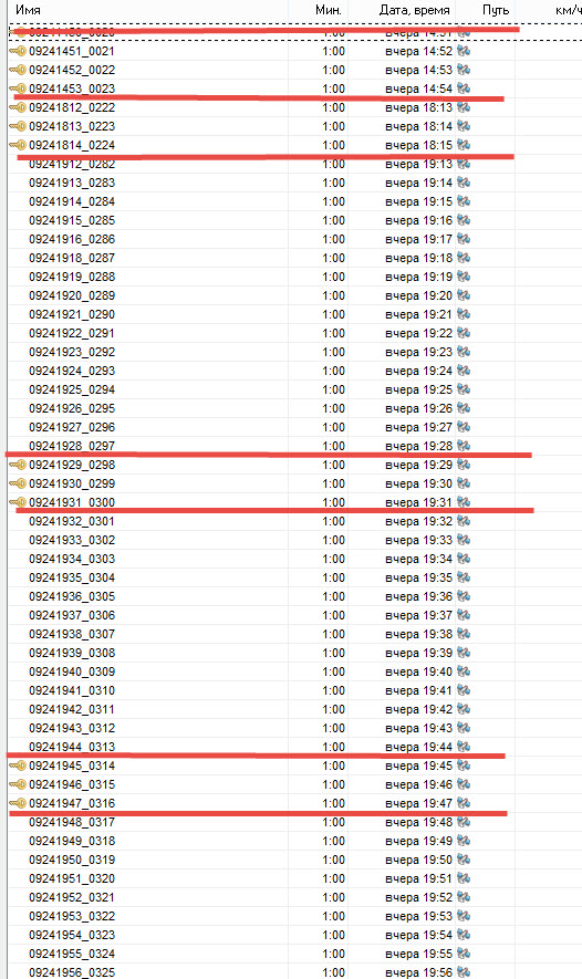

  10. Сегодня специально провёл эксперимент .включил запись.и тупо нажимая примерно 1-2 раза в час блокировал файлы .флешка закончилась .пошла запись по кругу .заблокированные файлы на месте .и их ТРИ как и сообщал об этом Ацетон.
    P/S запись велась в домашних условиях без модуля GPS (питание напрямую к регигу)
    1920*1080 HDR
    Флешка : SanDisk Mobile Ultra < SDSDQUA-064G-U46A > microSDXC Memory Card 64Gb Class10 UHS-I
    2 варианта вашей проблемы.: либо флешка кривая.глюканутая и тд .
    либо действительно что-то с прошивкой которая не работает с 4 гиговыми флехами.

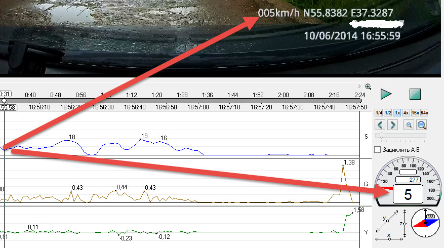

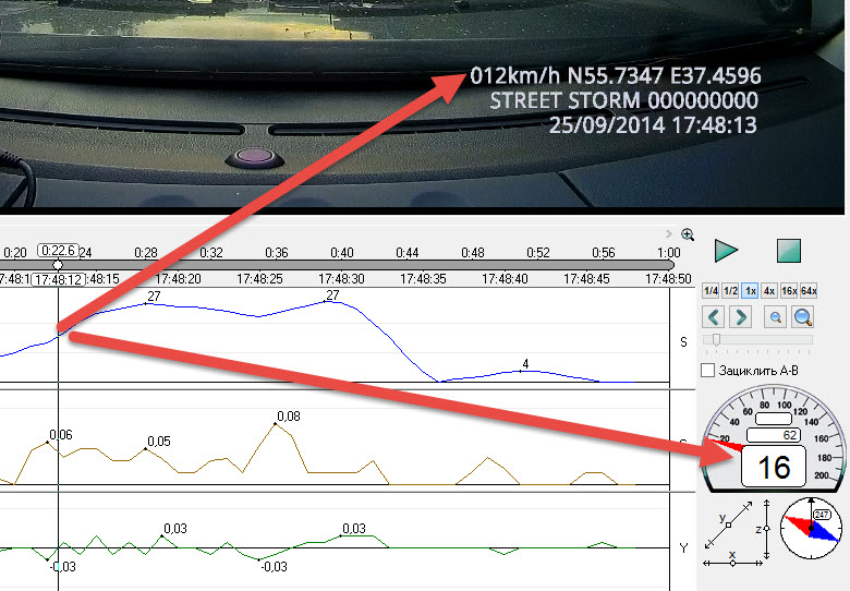

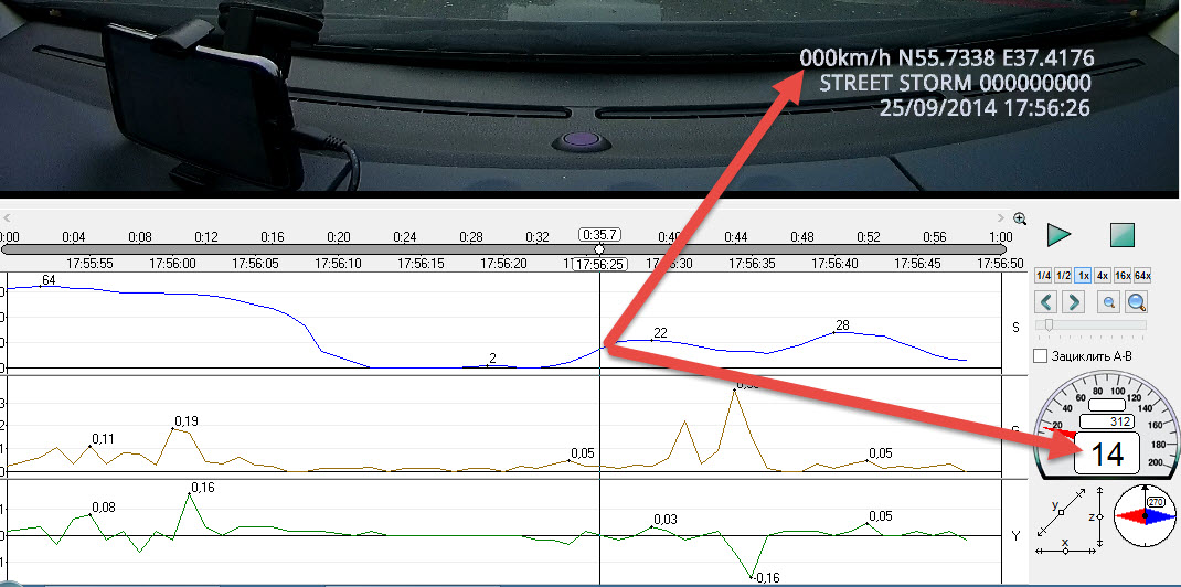

    более того .на самом дисплее регика НЕ ОТОБРАЖАЕТСЯ ИНФОРМАЦИЯ (скорость.дата и т.д .правый нижний угол).хотя на записи это в последствии видно.(настройки сбрасывал но результат тот же)
    режим HDR.
  17. Запоздание наложения на изображение.0.07секунды еще нет наложения скорости.Перед этими сотыми долями секунд машина стояла.Это видно по графику первого рисунка.Главное лог правильный.Задержка идет в зависимости сложности файла.В HDR разница чуть больше.
    Об этом писали ранее.
    #1256 za rulem, 25 сен 2014
  18. так было на прошивке и 3.2. В HDR не отображалось, в др. режимах отображается. Ихмо - лишняя информация, мелко и не видно - а вот часы (дату) отдельно - было бы хорошо.

  20. может оно и так .но в этой версии начало отображения с 12км ......в старых этого не было .5км значит 5.
    завтра специально поеду 10км /ч 2014-09-25_20-02-47.jpg
