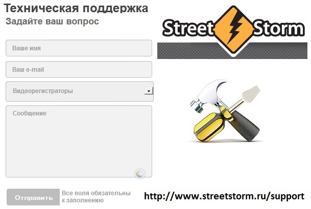

  7. @aCEtOn добавлю на всякий случай для посетителей форума:
    http://www.streetstorm.ru/support/
    "В случае появления любых технических вопросов, которые связаны с работой ... видеорегистраторов ..., просим Вас звонить в рабочее время по телефону в Москве:
    +7 (499) 795 77 13
    Дежурный специалист окажет необходимую помощь и проконсультирует по техническим вопросам в рабочее время, кроме выходных дней".
