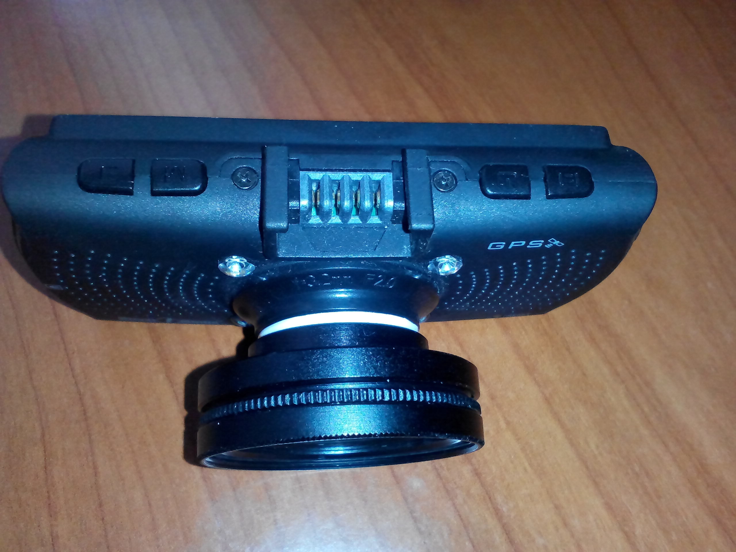

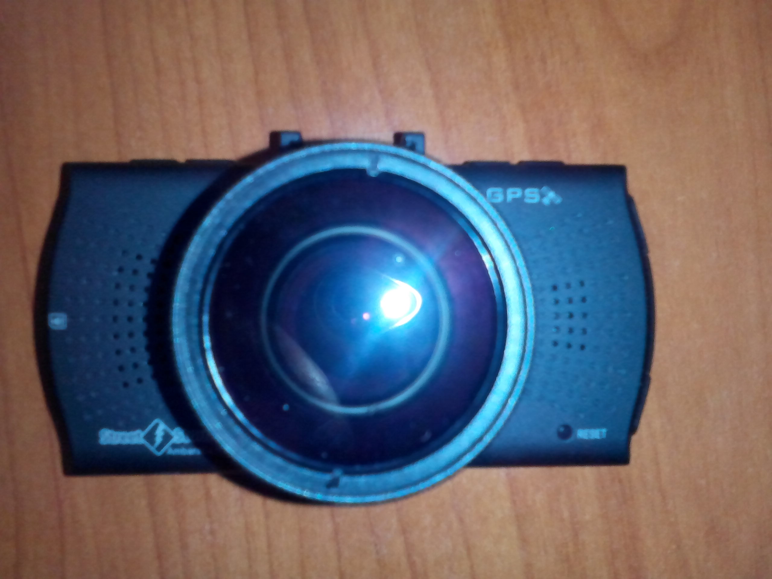

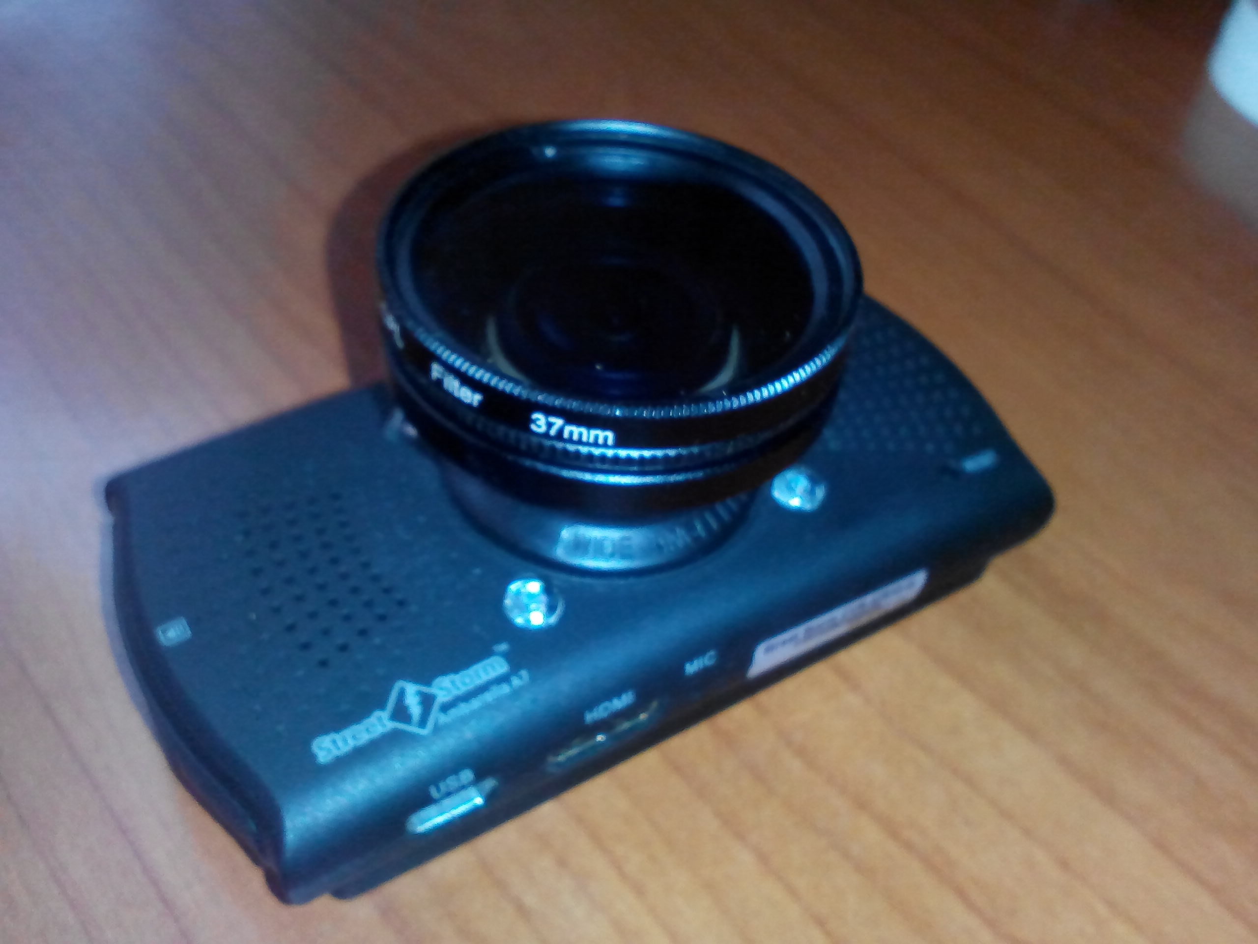

  11. Пришёл полярик с али... Сильно замарачиваться не стал, для плотности крепления намотал изоляции на объектив - держится крепко. Картинка стала сочнее, блики убрались на половину! Полярик пробую уже второй, до этого пробовал на 25мм. – ущемляет обзор, этот на 37мм картинку не ограничивает. Если кому надо заказывайте полярик для Hero3 pro, ссылку не даю т.к. цены разные, но всё равно копейки. IMG_20140901_110741.jpg IMG_20140901_110712.jpg IMG_20140901_103736.jpg

  13. Сам корпус полярика из пластика(я имел ввиду посадочное место).http://ru.aliexpress.com/item/Repla...o-Hero-3-3/1893643806.html?promotionVersion=1
    Я намотал 2 оборота изоляции и аккуратненько надел его на объектив. До этого был на 25мм, так тот был из металла и с резьбой. Я его просто одевал на объектив и он крепко держался за счёт резьбы.
