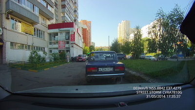

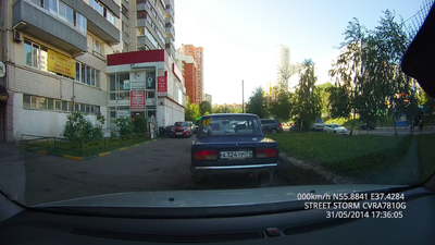

    Кстати, к слову об HDR, вот пара скриншотов, показывающих его работу:
    1080p30 (без HDR):
    1080p30 HDR:
    #62 aCEtOn, 2 июн 2014
