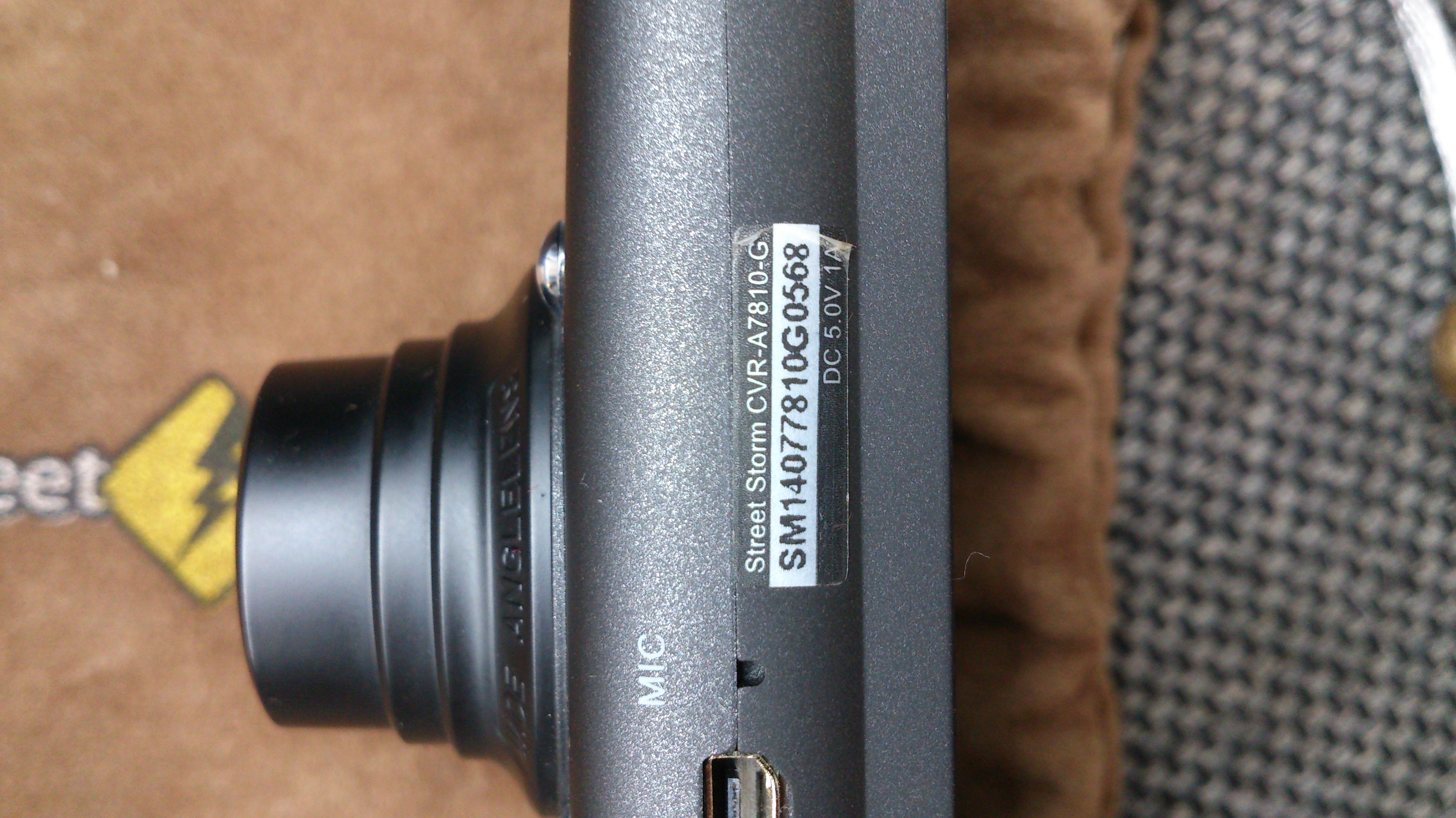

  2. Всем доброго дня! Проблем не убавилось, а решений нет:(.Самая главная, в моем случае, это перегрев ВР, если оставить его не выключая в авто при 25 гр.за бортом на пару часов и тогда 6-ти часовой глюк, не включить ВР.Если с этой же проблемой сталкивался кто отпишитесь.В таком случае не нужен и датчик движения и ночная семка, которой посути нет, 10 см видимости в ночном режиме это смешно:D.Тряска видео при движении тоже есть .Ночной режим, вход есть а выхода нет.Единственное что без проблем это GPS в любом режиме и это радует. У всех проблемы, а у меня нет. Не связано ли это с моделью ВР .Сравните фото ВР выше у Shoorf и мое. DSC_0030.JPG

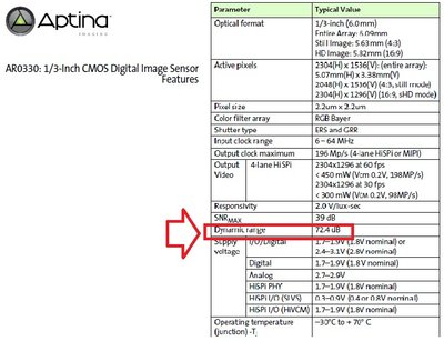

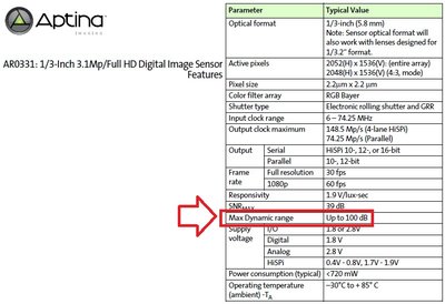

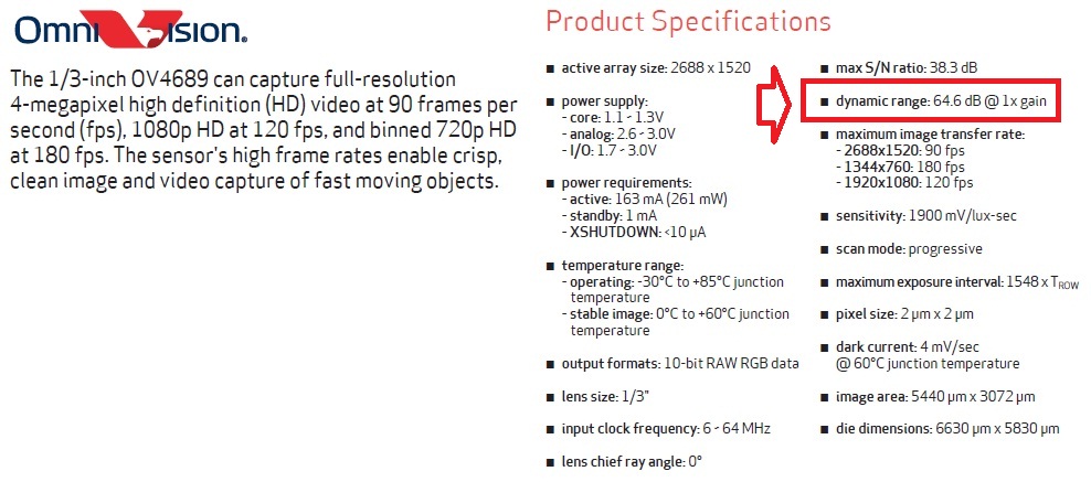

  6. @za rulem, про матрицу вы основываетесь на этом:
    Вам не кажется, что это просто как минимум недостойно оф.представителя так выражаться, а как максимум, просто маркетинговая шумиха?
    Можете обосновать, чем уж так эта матрица хороша, кроме возможности записывать с 120 fps? Динамический диапазон у нее вроде даже ниже AR0330, и уж намного ниже AR0331. Обратимся к матчасти:
    Из оф.источников информация. Куда глядеть, на какие цифры, чтобы было понятно, что OV "на голову выше" Aptina?
    Заранее благодарю за разьяснения.

    Люди смотрят не на цифры, а на видео, да и 0330 больше греется, про шумы понятно это важно, но кроме размеров пикселя есть и как вы заметили и отклик, и другие параметры. 120к это уже лучше.А вот у 0331 шума еще меньше только где мы, а где 0331 и сравните видео 747w и 7810g.С уважением к вашей грамотности.
