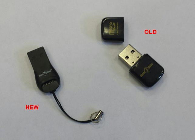

    3. Новый карт-ридер (более компактный размер, более качественный пластик, есть шнурок для ключей)

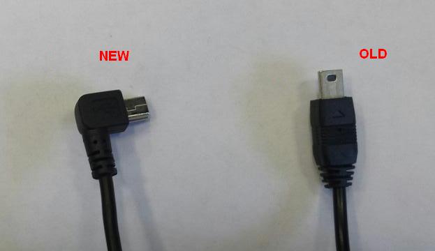

    4. Новая автомобильное ЗУ с угловым mini-USB коннектором (CVR-USBCAR1)

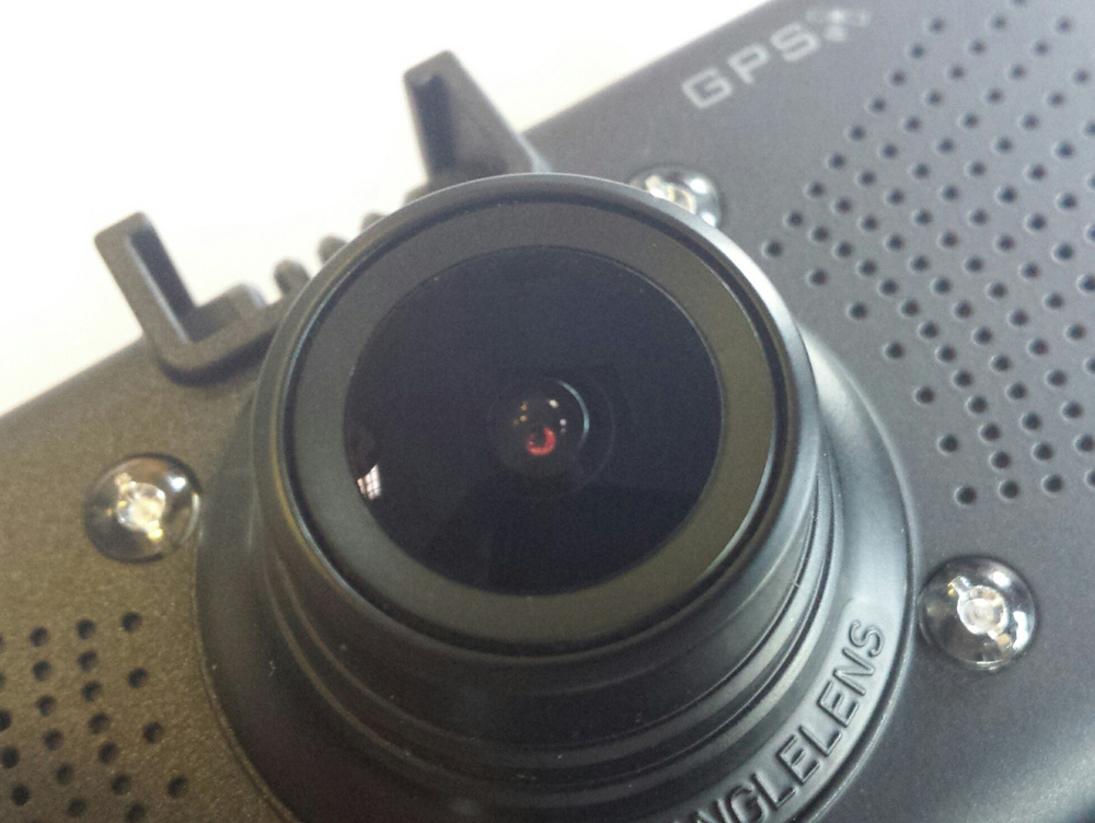

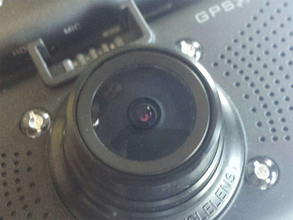

    6. Новая линза (слева новая, справа старая) - картинка стала еще четче и детальнее
