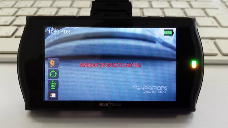

  10. Регистратор действительно замечательный, только вот похоже, что карта памяти у Вас НЕ замечательная, т.к. именно по этой причине файлы не записаны. Объясню, перед использованием, ее необходимо отформатировать через меню ВР. Далее, по умолчанию в меню установлено качество - высокое (24Mbps), поэтому даже, если Вы используете карту 10 класса, скорости будет не хватать, нужно использовать не менее UHS-1 с более высокой скоростью записи (не чтения, а именно записи). Но очень важно, что НА ДИСПЛЕЕ ВЫДАЕТСЯ СООБЩЕНИЕ "НИЗКАЯ СКОРОСТЬ КАРТЫ" (красные буквы прямо в центре дисплея) и звучит предупредительный звуковой сигнал, возможно, Вы этого не заметили. Режим HDR, как я понял, вы выставили разрешение 1080p30 HDR, требует более высокой скорости карты, т.к. одновременно делается 2 кадра с разной экспозицией, которые совмещаются в один сбалансированный.
    Вы путаете HDR и WDR. HDR выбирается в меню РАЗРЕШЕНИЕ, где есть пункт 1080p30 HDR. А WDR включается в отдельном МЕНЮ (вкл./выкл.)
    В настойках по умолчанию стоит АВТООТКЛЮЧЕНИЕ ДИСПЛЕЯ через 3 минуты, поэтому он и отключается, загорается вновь, если срабатывает функция SPEEDCAM - это наоборот очень удобно, т.к. необязательно все время смотреть в дисплей. Также он сам включается, похоже, в Вашем случае как раз, когда выскакивает сообщение "НИЗКАЯ СКОРОСТЬ КАРТЫ".
    Крепление креплению рознь, поэтому не нужно писать того, чего сами не попробовали. Крепление от 7510 этой зимой ни разу не отвалилось, даже намека не было (оно такое же). Да и думаю, что Вы прекрасно знали о том, что крепление у нас на присоске, зачем теперь даже не имея проблем, Вы пишите про него такие вещи?
    Опять же повторюсь, перед покупкой Вы знали как оно крепится, да, в притык нельзя, но 1-2 см не критично вообще. Да и зачем вообще сравнивать его с блэквью, это абсолютно 2 разных форм-фактора...
    Такого близко быть не должно, т.к. наоборот у этой модели модели они особенно качественные и тем более не болтаются. Если Вам вдруг попалось крепление с плохим разъемом, то мы вам его без проблем поменяем. Как Вы определили, что там неконтакт и спасает встроенный аккум?
    Емкость аккумулятора указана честно без завышения, как делают некоторые конкуренты (не буду конкретизировать). Он в первую очередь предназначен для того, чтобы сохранить файл при внезапном отключении питания, сохранять настройки, чтобы изменять настройки в меню, обновлять прошивку и т.д. Но его также с лихвой хватит, чтобы выйти из машины, снять, например, вокруг машину при ДТП, сделать несколько снимков.

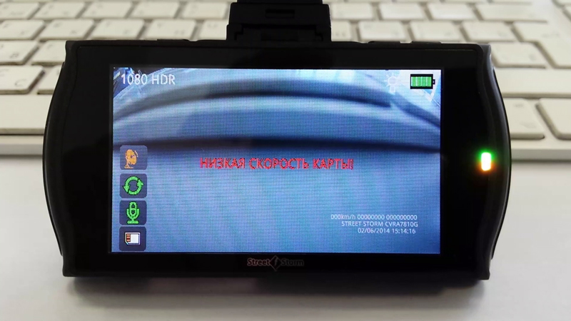

    Еще раз Вам пишу, если Вам попалось крепление с плохим разъемом, его поменяют БЕЗ ПРОБЛЕМ, зачем раздувать из мухи слона? Хотите через продавца, хотите в сервисе - как Вам удобнее?
    Это та же проблема, что и незаписанные ролики - из-за карты памяти, так и должно быть, когда карта глючная или низкоскоростная.
    А что касается оповещения "НИЗКАЯ СКОРОСТЬ КАРТЫ" - если вы не увидели, не значит, что его не было. Я знаю о чем говорю, т.к. сам его не раз видел, когда тестировал ВР с разными картами. Причем, преимущественно, это случается именно в режиме HDR.
    Еще раз: включается не только на спидкамы, а при ошибке в записи. Сообщение появляется в центре экрана ПОВЕРХ картинки с камеры.
    Настройка "АВТОВЫКЛЮЧЕНИЕ" не для этого :) Она для того, чтобы ВР сам выключался при простое (когда запись не ведется, но питание подключено).
    Чтобы ВР сам выключался при отключении питания есть настройка "ЗАДЕРЖКА АВТОВЫКЛ." (10сек / 20сек / 30сек / Выкл.) - поставьте на ВЫКЛ. - будет сразу же выключаться. А так, например, если вы ставить 10 сек, то после отсоединения от питания он будет еще 10 секунд писать видео. В инструкции это написано.
