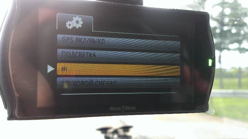

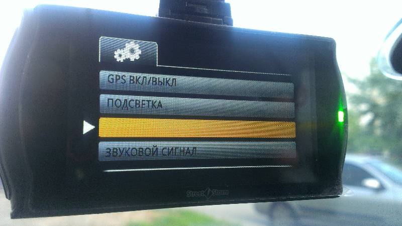

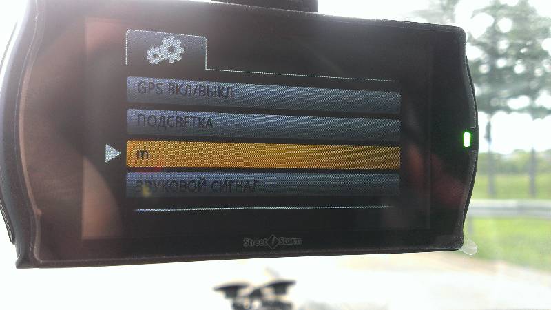

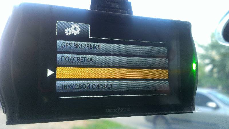

  3. Все это кривая прошивка ... Специально для Ацетона, косяки в меню, которые периодически всплывают... 3ba75c51c9ae.jpg d9b7399413dd.jpg
    --- Сообщения Объединены, 10 июл 2014 ---
    Они не то чтобы сильно мешают, но указывают на явно сырую прошивку...
  4. У меня такое же было. Это возникает когда во время записи вручную ее тормозишь и начинаешь что-то менять в настройках. Но последний раз замечал это на прошивках до 3.0.
    Правда сказать, я сейчас в меню и не захожу - один раз настроил и катаюсь без бед :)
  5. Да все нормально работает, кроме HDR, а именно плохой прием спутников или не прием вообще во время холодного старта, потом режим переключения в ночной режим, в HDR переключает а вот обратно нет, во время работы speedcam (если не брать в счет того, что половина камер не отображается или отображается в последний момент)когда появляется картинка с типом камеры, то отображаемая скорость не опускается ниже 12 км/ч. и так постоянно, стоишь а показывает 12 км/ч. Хрен с ним со speedcam! Но все остальное, необходимо исправить!

  6. @Fulcrum версия ПО у Вас какая? полное название напишите, пожалуйста. Я только что попробовал раз 10 как Вы описываете, вот хоть убейте - все в меню нормально.
    Вы пробовали вставлять регистратор в крепление, когда уже завели машину? Или задержку включения поставить?
  7. Регистратор из крепления я никогда не убираю, версия ПО у меня крайняя 3.2, та которая выложена на сайте StreetStorm, пробовал задержку на включение 20 сек., положение не исправилось ( ночной режим стоит с 22 часов до 5 утра) Ошибка в меню случается редко, но случается!

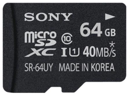

    Какая карта у вас стоит? Если можно фото или точное название с цифрами,буквами.Хочу поменять 32 на 64 но не знаю какую взять
  13. У меня стоит карта SONY, а так можно sandisk http://ru.sandisk.com/products/memory-cards/microsd/extreme-uhs-i/?capacity=64GB хороший вариант.
