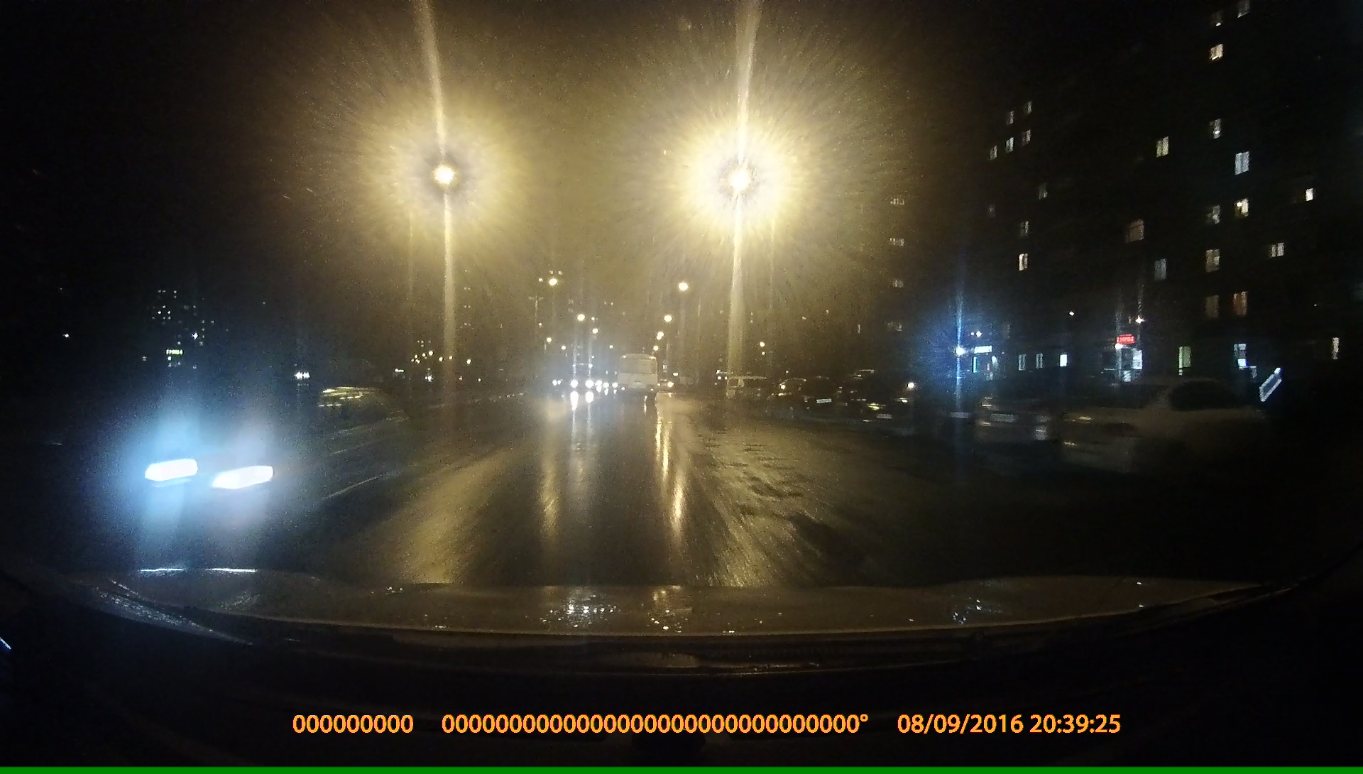

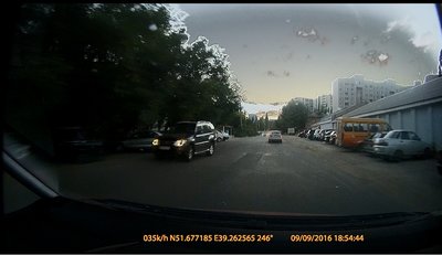

  2. Пробовал различные настройки,с HDR и без,экспо в плюс-ничего не меняется если в минус картинка темнеет,ночная съемка с засветами.Регистратору два года,может из первых партий,что делать-на ремонт или искать замену? screenshot00027.jpg

    Стекло сырое или с испариной,вот и ореолы. У самого так бывает от тумана(оседает) или надышу ,а на улице прохлада.Надо для примера было снять рег и поснимать вне стекла.
  4. а дневной стоп кадр можно, так чтобы как минимум капот был а лучше часть приборки.? Ну и на полное разрешение и желательно "ножницами", а не фото с экрана. А еще лучше ссылки на файл с видео)

    Ну и на всякий случай уточню, мало ли: "Линза протерта? Жtлательно чем нибудь типа LensPEN"
    --- Сообщения Объединены, 8 сен 2016 ---
    глянел на те фото что есть в теме...
    Тут похоже всетаки не то, либо с объективом что-то не то, либо матрица заляпана была(мало вероятно)...
    Но для начала дождусь ссылко на оригиналы видео. Если нет облачных сервисов, можно положить сюда http://disk.tom.ru/

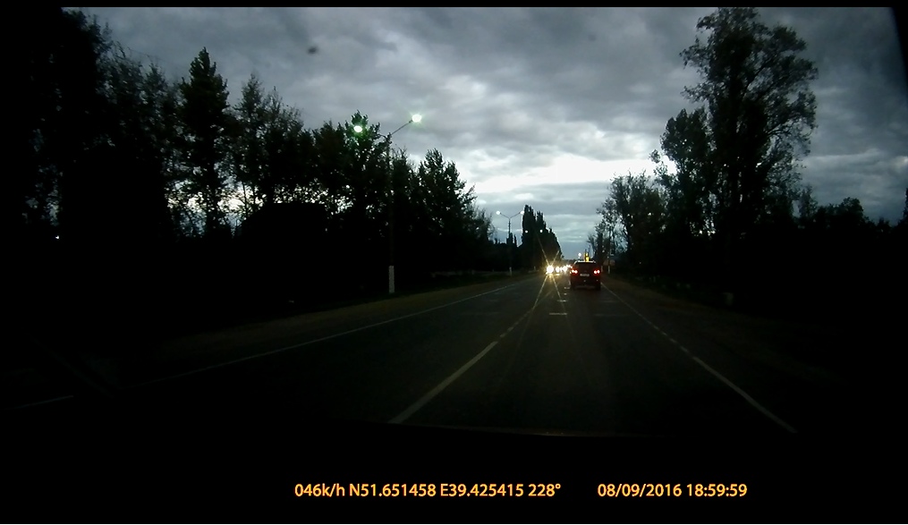

  5. а баг с переходом в режим HDR (ночной) во время записи (из другого режима) с пропуском порядка сек - пробовали исправлять?
    Но HDR ночью рулит!!! (момент до и сразу после разницу во времени видно)

  7. @Rast вот мой HDR столбы освещения, фары встречных и все вместе! ( поляр фильтр установлен)
  8. А кто сказал что это БАГ? Это специфика переключения режимов.
    Это скорее 60 кадров не доруливает.Какая экспо стояла для 60?,и таблица?

    в таком режиме днем нормально все видно (и в тени в тч)... тут дело в контрасте и резкости.
  10. На HDR не влияет контраст,а обычные затемняет.
    Это для всех кроме HDR.Она в стоке для HDR на Центр-2 стоит "Матричная".

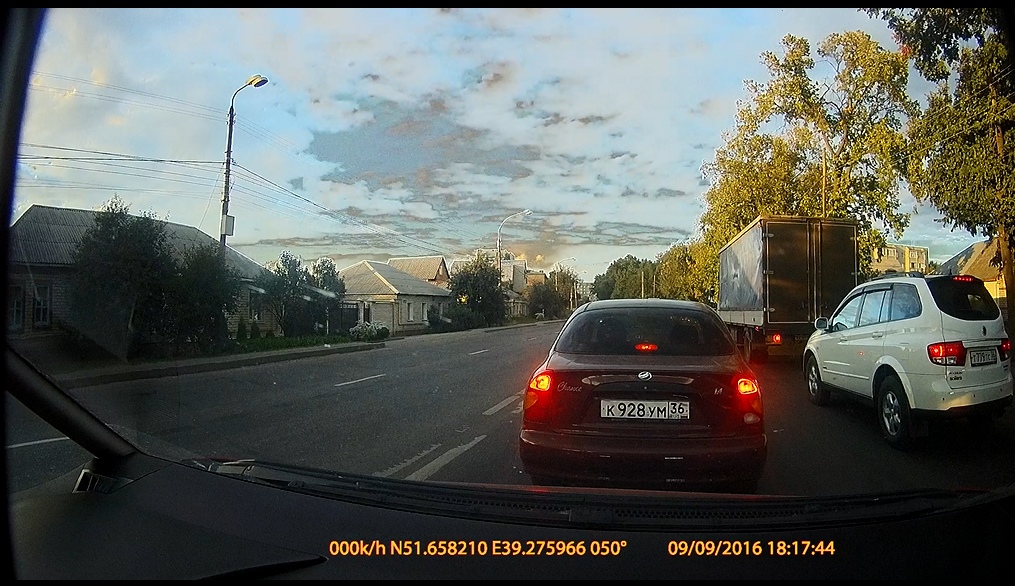

  13. щас пробовал в HDR экспо поиграть (вечером)! в +2 облака не видно, в 0 плохо, в -2 отчетливо.
    Но! в -2 деревья в нимбах каких то...
    вернул в 0 ( до -0,3 0,7 можно)

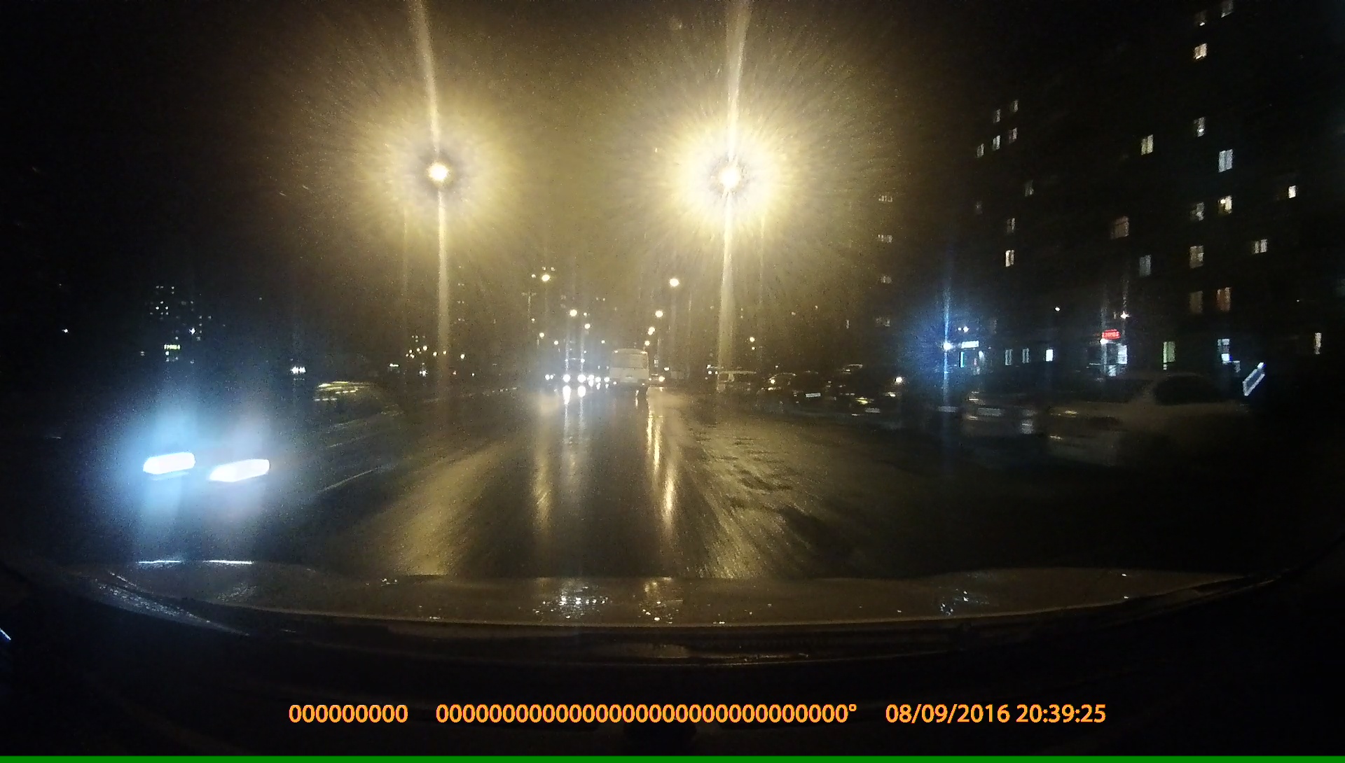

  14. Мысль - просьба!

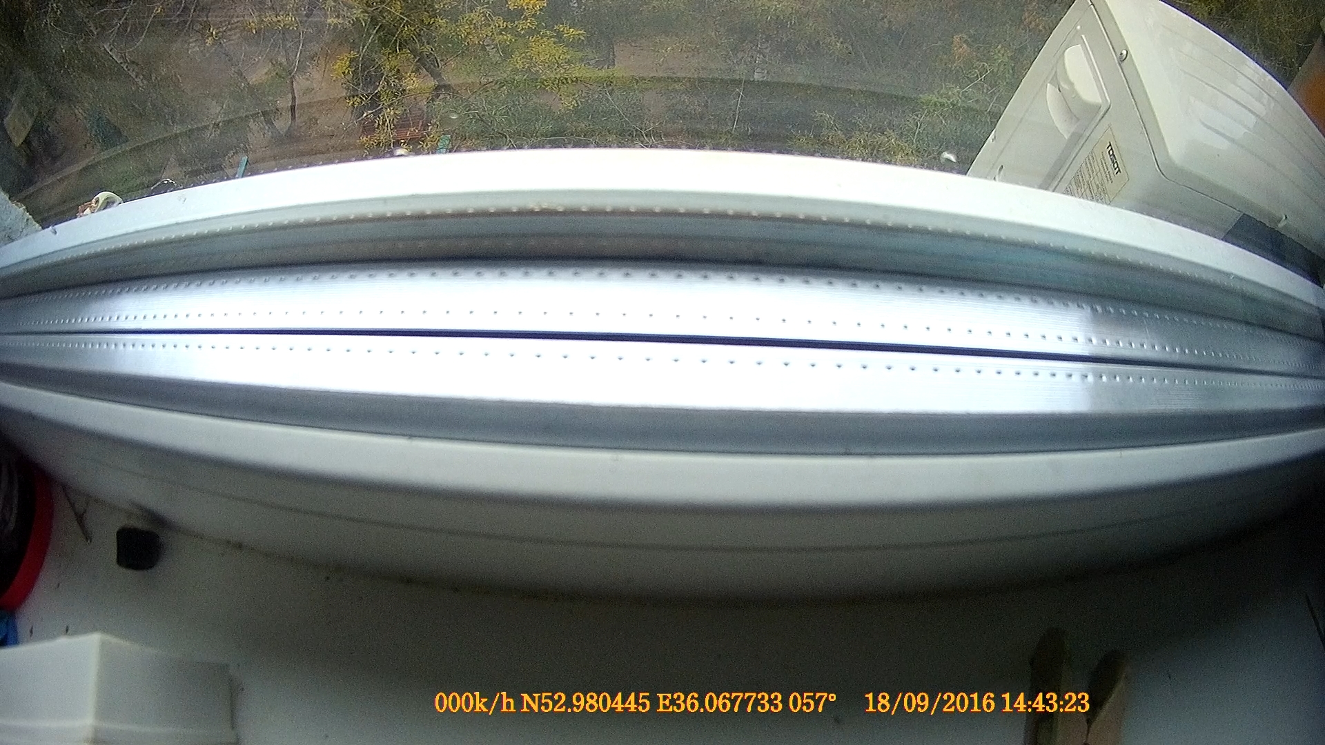

    возможно ли убрать (доработав прошивку) отображение координат и тп - если еще спутнтки не поймал? что бы 0000000000000 не было в кадре. (как нашел спутники - то отображение нормальное как и должно быть)

  17. Попробовать не проблема. А для чего это,вроде 00 не особо и мешают?
    Если надо, то могу сделать,но не получается убрать значок градусов в азимуте(не знаю каким знаком прописан).
  18. Может поможет: в HTML значок градуса прописывают так: ° (от "degree" - градус)
  19. Попробовал.Мозгов не хватило для УСТОЙЧИВОЙ работы показаний.:D
    Полностью убрать "0" не выход,может глючить.Единственный устойчивый это у меня вышел такой вариант.

  20. Чуток покумекал и до кумекал до такого.
    Надо проверить дополнительно стабильность.
