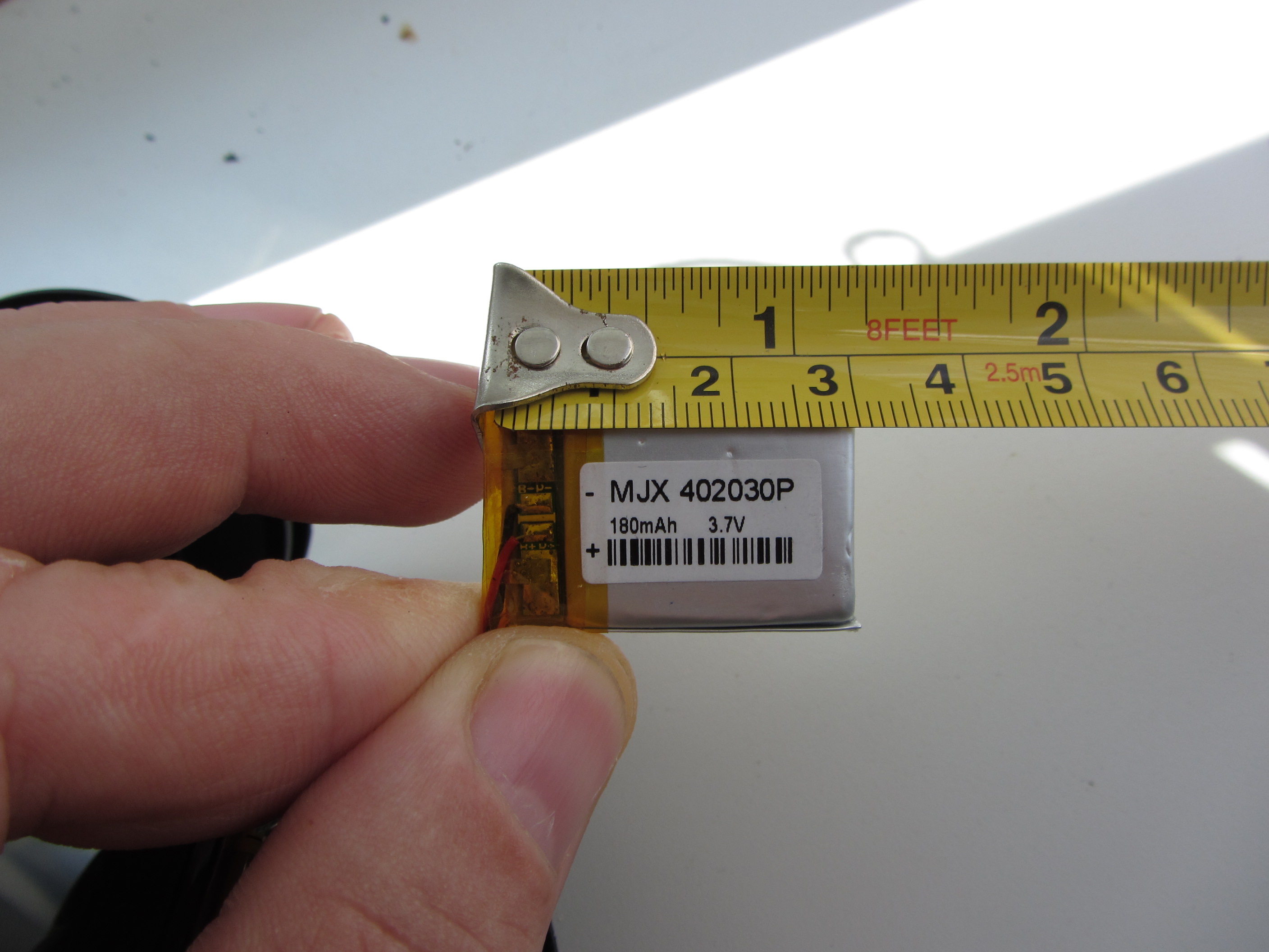

  5. В продолжении темы по замене аккумулятора. Стоял такой аккум:
    В магазине не было выбора и купил пока такой:
    Как видим все размеры соответствуют заявленным.При установке у меня возникли проблемы,которые описаны на следующем фото.
    Скосячил конечно, что сразу не додумался аккум на 180 градусов перевернуть(там где провода,там тоньше гораздо):D
    В режиме записи FHD 1920х1080-30,битрейт 28, свежезаряженный аккум держит 14-16мин.

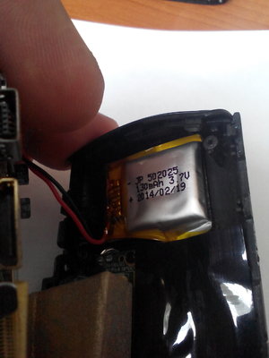

  8. Всем привет! Сегодня получил посылку с аккумулятором от aCEtOn. Теперь встал вопрос-как грамотно разобрать ВР для замены батареи. Где-то проскакивала ссылка на видео, но сейчас не могу найти, тыкните пальцем если не трудно.
  9. Видео я не встречал, а фото разобранного
    https://yadi.sk/d/49jupnVEryued
    выложи фото аккума,что получил

    Я выкручивал 2 винта сверху,вынимал карту,а потом заточенной пластиковой картой расклинивал,начиная с участка между разъемом HDMI и USB.
  10. Спасибочки! Помогла пластиковая фомка для "огрызка". Похоже АКБ поплыла...
  11. Не то слово. Изуродована как Богом черепаха:eek:
    Фото нового аккума ,что прислан хотелось посмотреть.
  12. Вроде всё получилось! Пойду пробовать! IMG_20160804_182900.jpg IMG_20160804_182911.jpg
    aCEtOn прислал 2 штуки! Вторую оставлю прозапас.
  13. Просто хотел узнать,может другие стали аккумы ставить, но оказалось, что ничего не поменялось:(
    Кстати замерил штангенциркулем толщину своего плохого. По маркировке должен быть 5мм, а оказался 4мм. Какая толщина у этих?
  14. Новый 3.5мм, старый, вздутый 4.5мм.
  15. Получается я маркировку не так понимаю:(. Почему первая цифра 5? Всегда думал, что это 5мм:rolleyes:
  16. Спасибо! Приму к сведению.

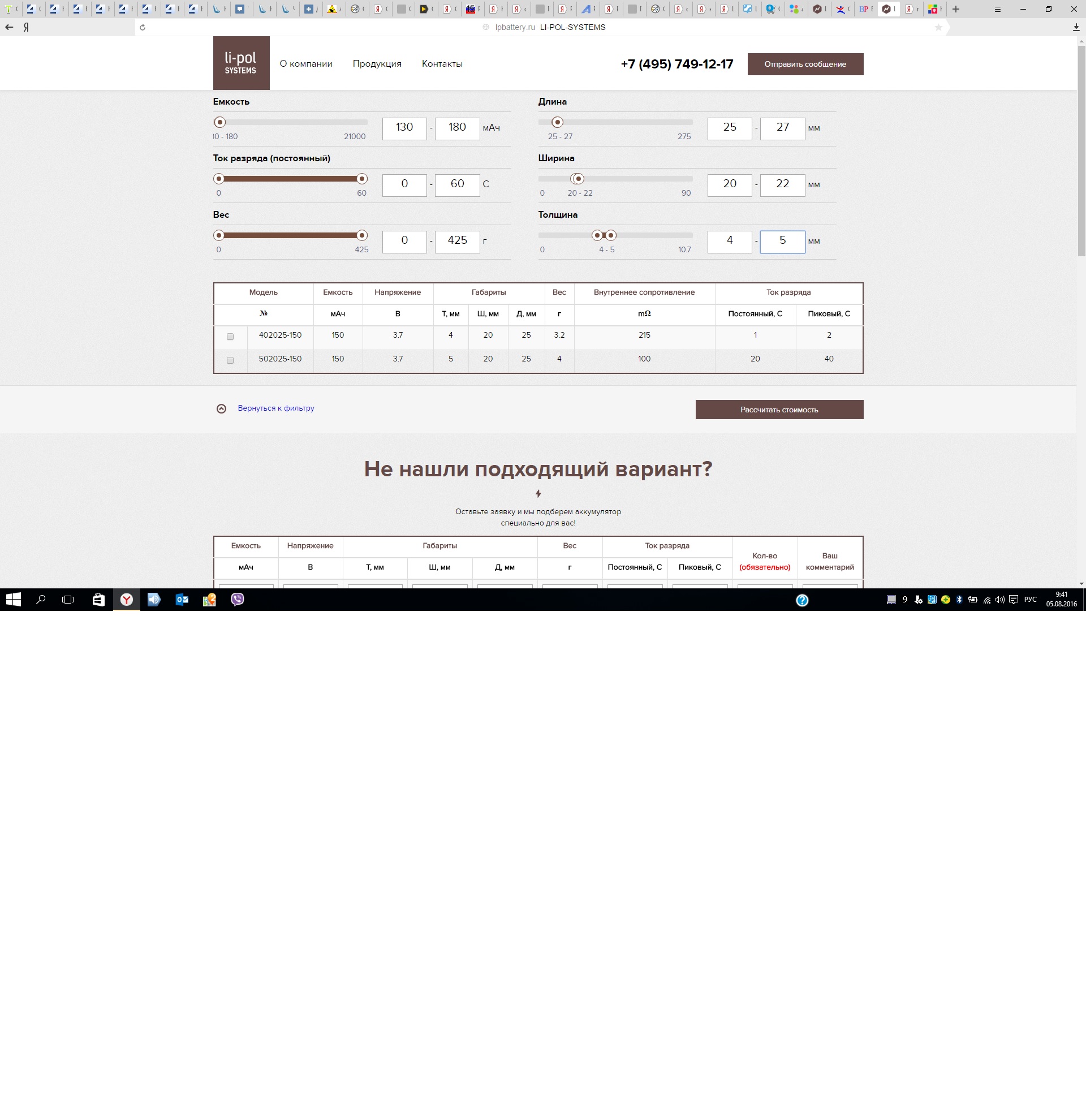

  17. Да всё правильно понимаешь, вот для примера размеры и ёмкость по АКБ, в поиске забиваем размеры - http://lpbattery.ru/product/
    и получаем такую картинку;), как видим есть отличия по толщине, внутреннее сопротивление,ток разряда, и вес.

  18. Половину карточки откатал-полёт нормальный, видимо действительно дело было в АКБ. Немного засвечивает солнышко, в настройках всё настроено в авто, резкость не крутил. Спасибо всем за участие, выяснении и решении проблемы!
