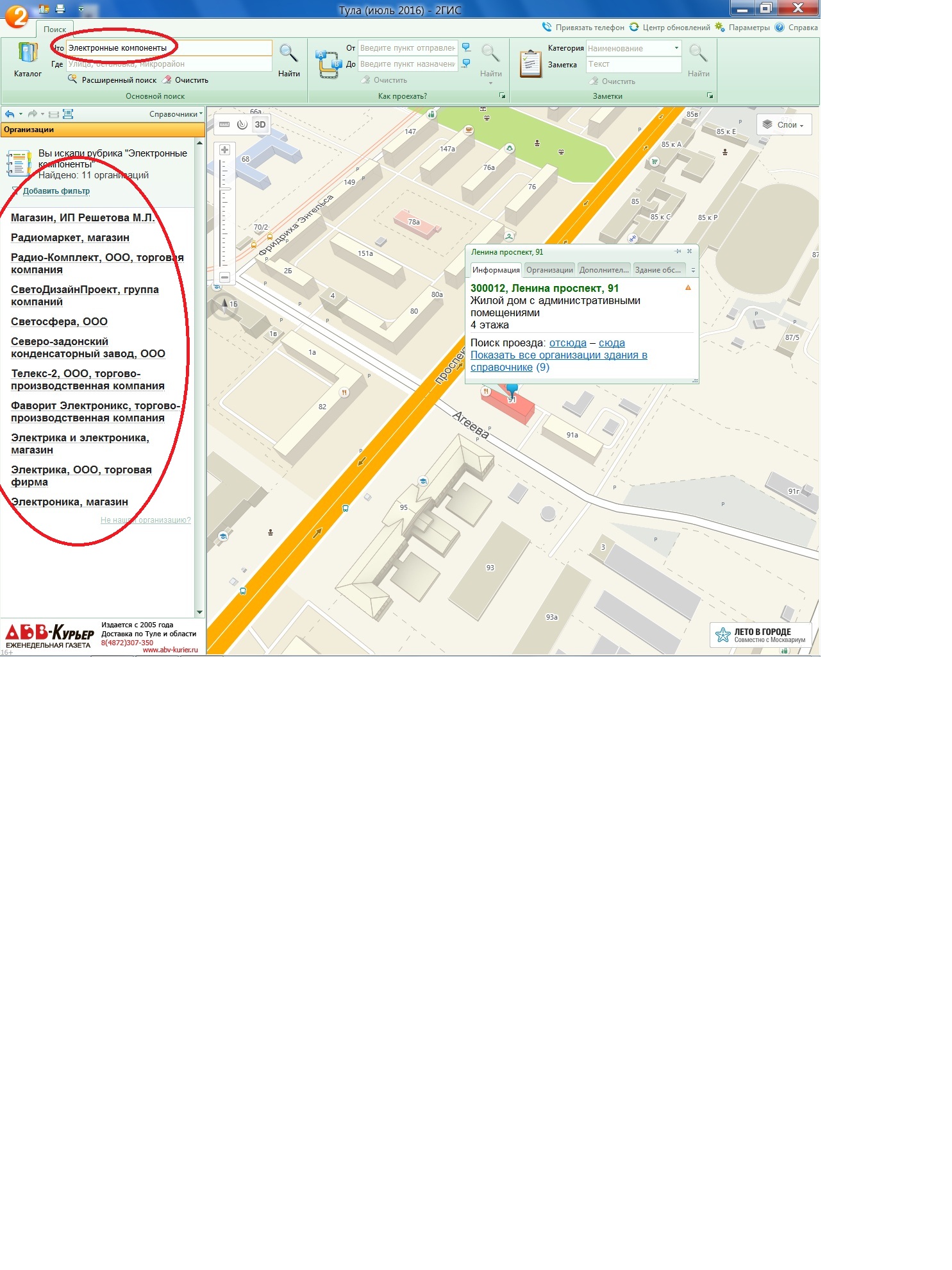

  12. Есть подозрение на выход из строя АБ на моём 7810G. Может кто-нибудь подсказать где её приобрести?
  13. У Hvostik в городе продают;), можно выбрать и заказать,за 3-6 дней дойдёт!
    За основу по ценам, можно здесь примерно прикинуть, если поискать ещё, можно и дешевле найти.
    Наверно в Туле можно посмотреть в магазинах, где продаются радиодетали и другие компоненты. Дубль Гис в помощь, по телефону позвонить и спросить ,указав ТХ ( размеры ).
    г. ТУЛА
    Можно на почту SS написать, может вышлют!

  14. Себе еще никак не заменю,пересылками заниматься не буду;). Да и не всегда есть нужные.
  15. Да, я не на счёт пересылки, просто в каждом городе есть подобный магазин, где можно найти и купить АКБ;)
  16. Луначарского 10б. Магазин радиодеталей.
    8 487 247 17 46
    Яндекс- найдется все:)
  17. спасибо! aCEtOn пообещал отправить.
