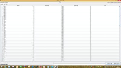

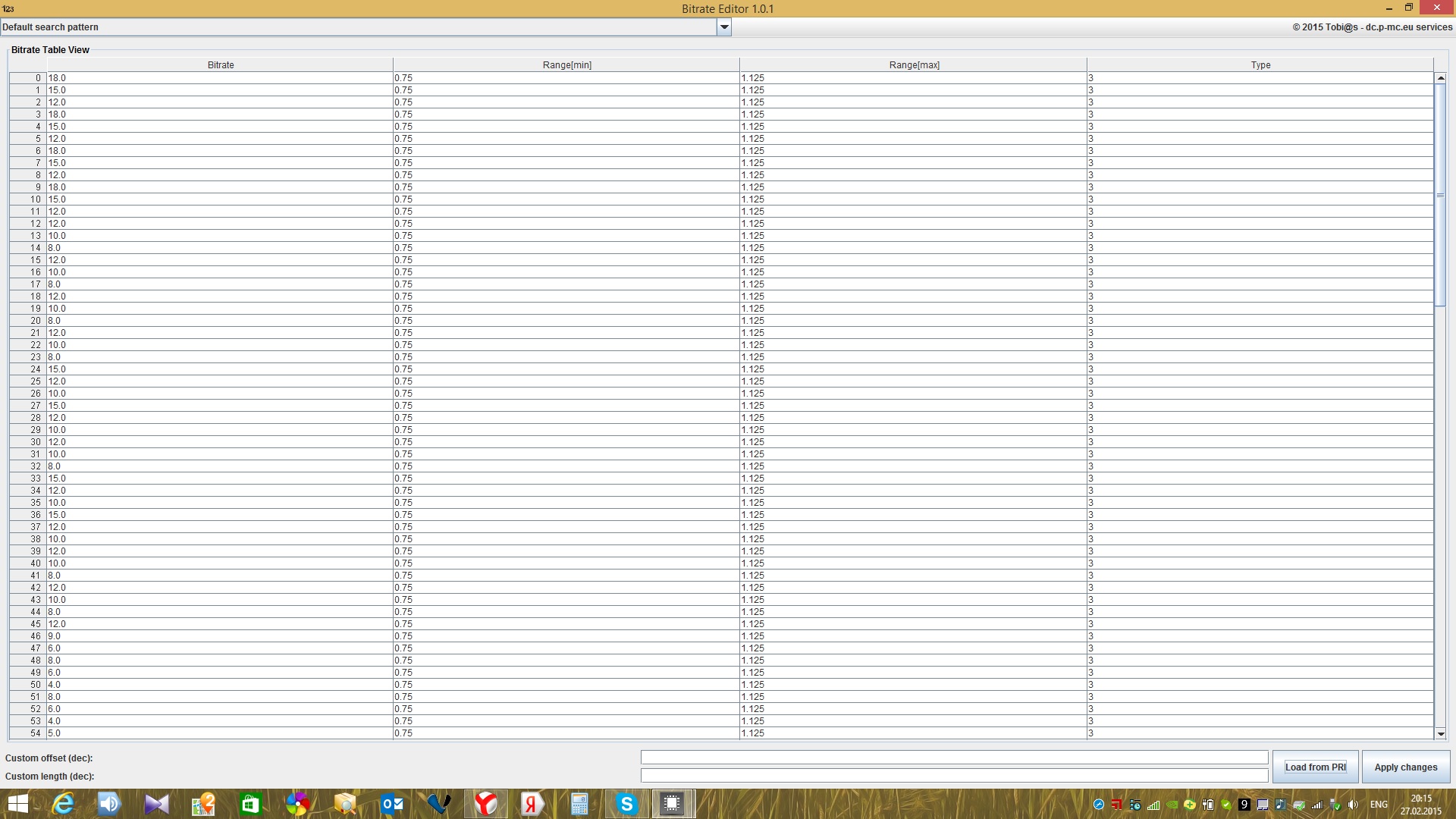

  11. А здесь никто прошивками не занимается? На оф.сайте обещали регулярно обновлять прошивки, да похоже наплевали на все. Мне не ответили ни на одно письмо, только пригласили в каком-то конкурсе поучаствовать. Сейчас стоит 14/14, хотелось бы с битрейтом поэксперементировать, например 18/10 или наоборот. Вчера на работу опоздал по причине - https://yadi.sk/i/gxU4BXzIeukJ4.
    Чего не хватает? Экспозиция +0,7 ("авто" еще темнее)

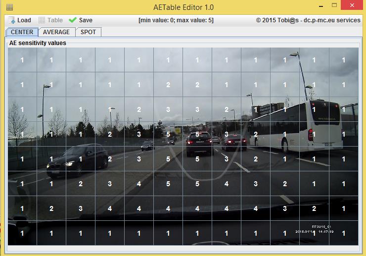

  12. Привет! Я так понял речь идет о SS CVR-A7620,битрейт вряд-ли осветлит картинку,надо экспо таблицу править рекомендую обратится в личку за рулем.
    На мой взгляд битрейт можно поднять в разумных приделах,для основной камеры 24,для второй сделать 8.
    Таблица экспозамера для сравнения от SS7620G.
  14. Спасибо конечно, но для меня это темный лес.

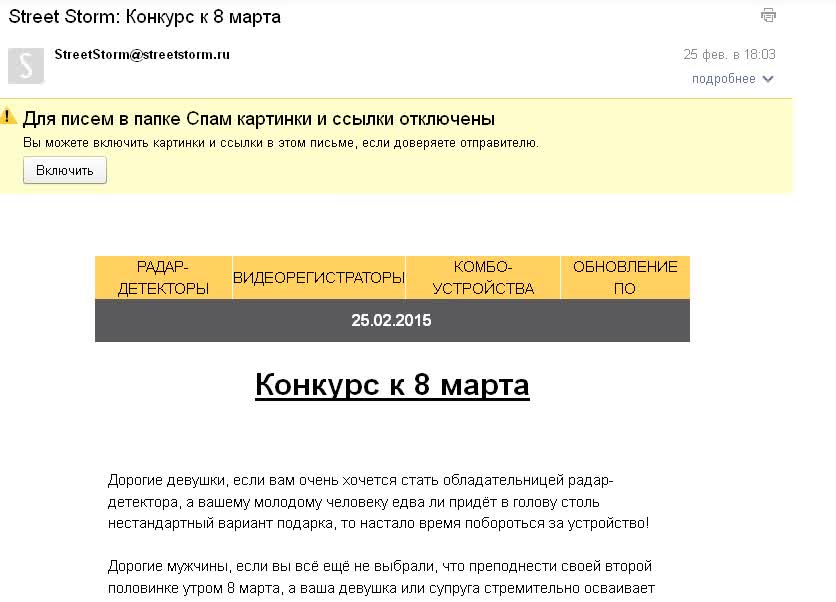

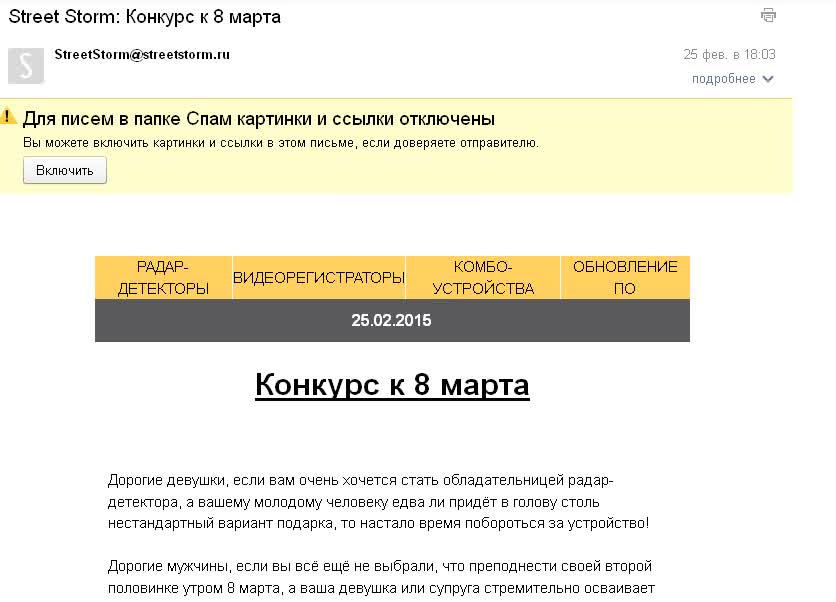

  15. SS похоже стебаются над нами. Пишем им письма, указывая мыло, так они и рады всякую дрянь слать.

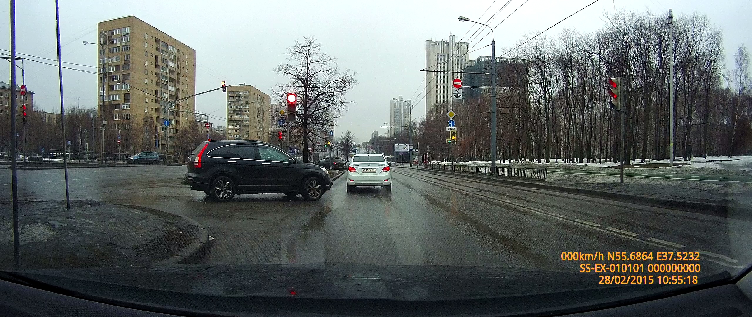

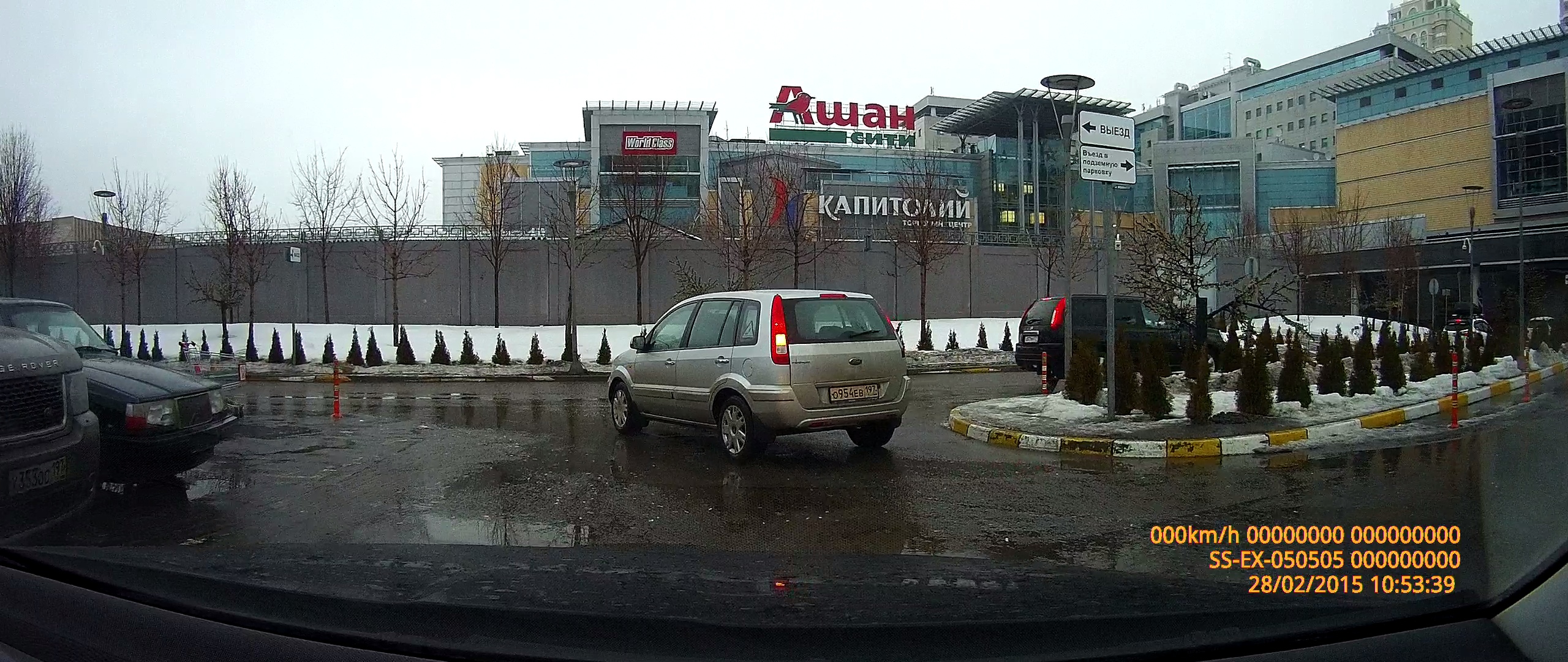

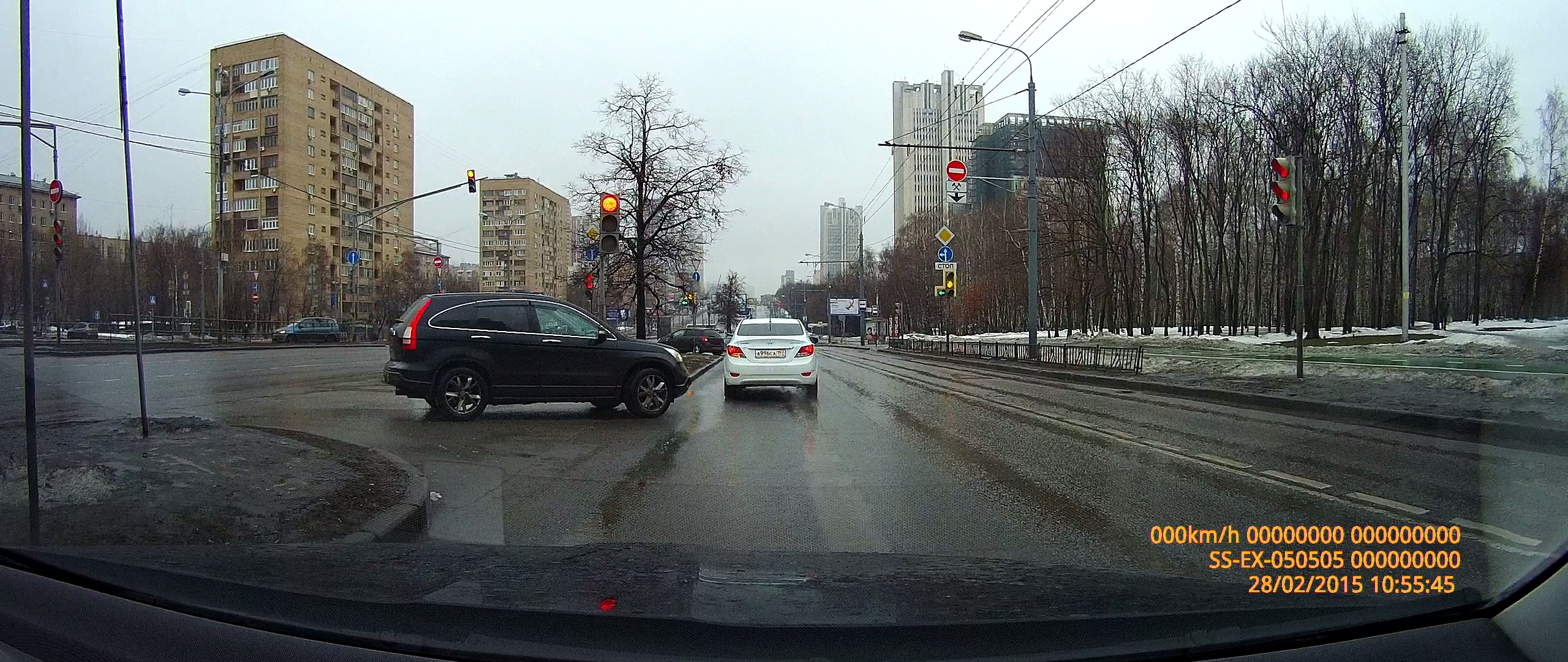

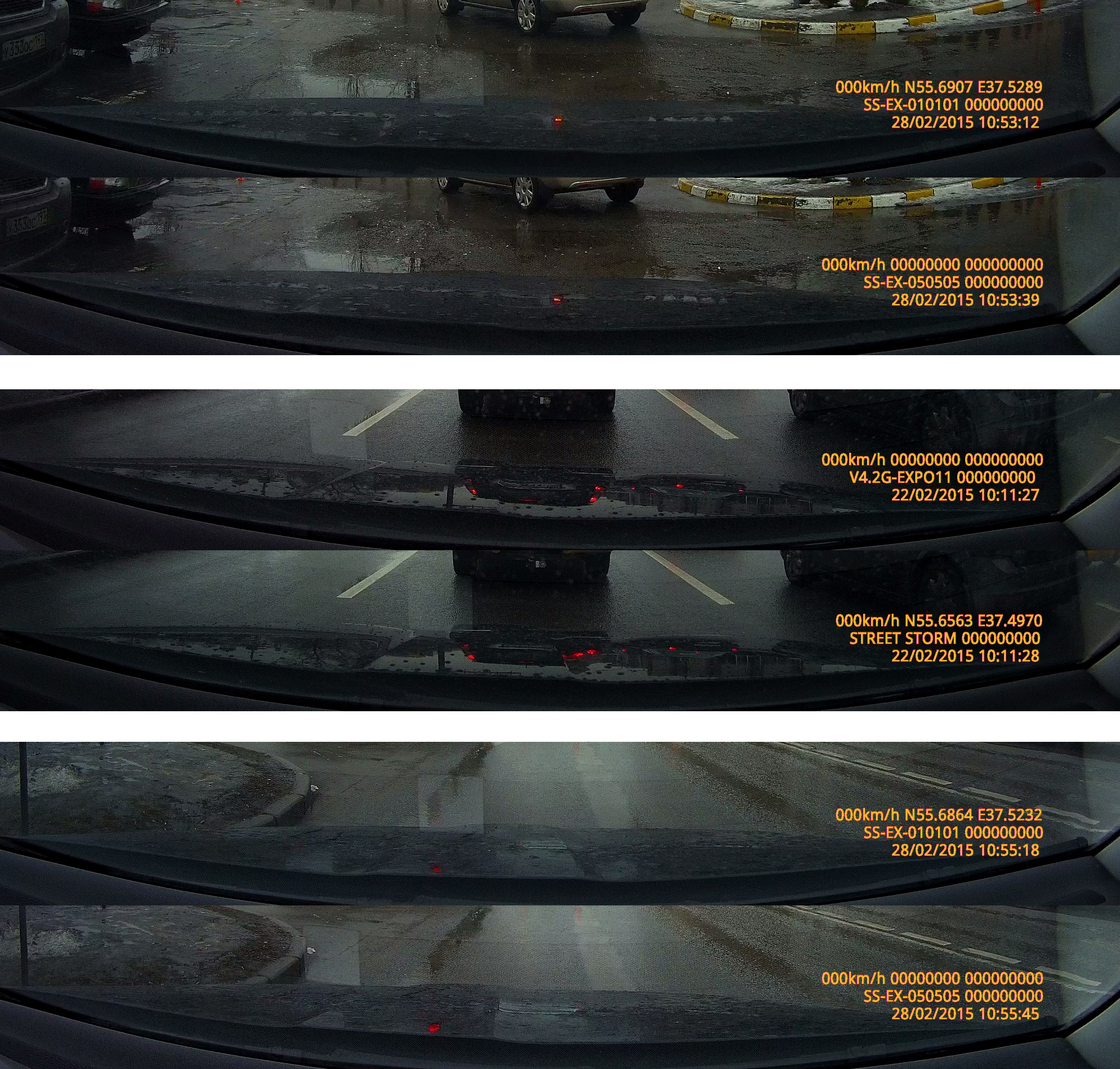

  17. 2560х1080 с экспотаблицей-05050505 и 01010101
    Где 050505 там Линза чуть темнее.
  18. Ув. "za rulem" я вот сколько не вглядываюсь в экпо таблицы 010101 040404 050505 090909
    вижу только разницу между видео регистраторами=(( у одного видео получается чуть "помутнее" а у другого чуть "посветлее" это по асфальту хорошо видно.. и вроде больше отличий нет.. хотя раньше мне ещё казалось что на одном видео всегда чуть "порезче" тоже вне зависимости от прошивок=((
    А ещё всё таки очень интересно почему переход в режим парковки работает не у всех.. у меня переход в РП работает при учете, что G-сенсор -выключен, а GPS у меня вообще нету.. просто через минуту после остановки записи начинает работать режим парковки(если включена настройка автоперехода в РП).. а у кого то даже в таком случае - не работает?? почему??
  19. Насчет таблицы данес визуально и потвердил сказанное Калининградом и Хвостиком.Что влияет на контраст разница в игре цифрами в пределах одного замера.Мои картинки -ваши выводы.
    Насчет парка не пользуюсь но посмотрю.
    А этот кто то у кого не работает что там включал и выключал и датчик удара как настроен?У него чем больше цифра тем слабее.
