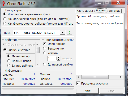

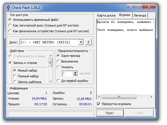

  2. Есть програмулька такая mydisktest
  3. Стоковая максималка стоит в прошивке 18, а на какое значение поменял?
  4. У меня ВР SS CVR 7620, ты про него спрашиваешь?
  5. Слушай, я не помню, что там в стоковой было, на оф. сайте появилась новая (Ацетон рекламировал в нашей ветке) еще в мае 2014. Я только недавно обновил. Вроде по з/к 8000 было, а фронт 12000. Сейчас на обоих камерах по 15000 макс.
  6. Проверил карту.
  7. #2847 YriyG, 19 фев 2015
  8. У тебя ВР тоже ругается на низкую производительность карты памяти? Если нет, то какого .... пишешь?
  9. Да ругается, да же в среднем качестве HDR Извини, что не спросил у тебя разрешения, писать или нет

    Flash Memory Toolkit 2.00 RUS - я тестировал карту этой программой. если показывает честный 10 класс без провалов - то карту можно смело использовать

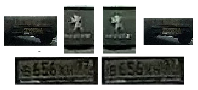

  12. YriyG
    Без обид!Скачал и посмотрел прошивку от твоего регистратора -ту версию что сейчас на сайте.
    Она соответствует по сырости 1.1 что была у SS год назат.даже две Экспо таблици и те 0101010101 все.Ни кто над ней вообще не работал.
    Такие продают с завода ну а там кто как горазд.SS занимается и очень много сделал.
    На счет совместимости --Ваша прошивка делает кирпич из нашего и не подходит.Чипсет чуть изменен.Я к тому что наша вам не подойдет.И эльф должен быть другой.Ищите аналоги прошивок или ждите добавлений в процессе доработок.
    Лучше научитесь сами править некоторые пункты и люди придут на вашу ветку.Все исправимо вами а плюшки сделают.Закончили спор.

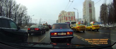

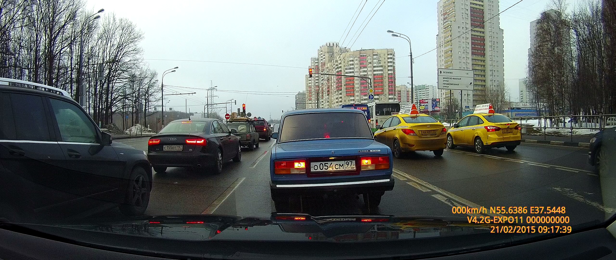

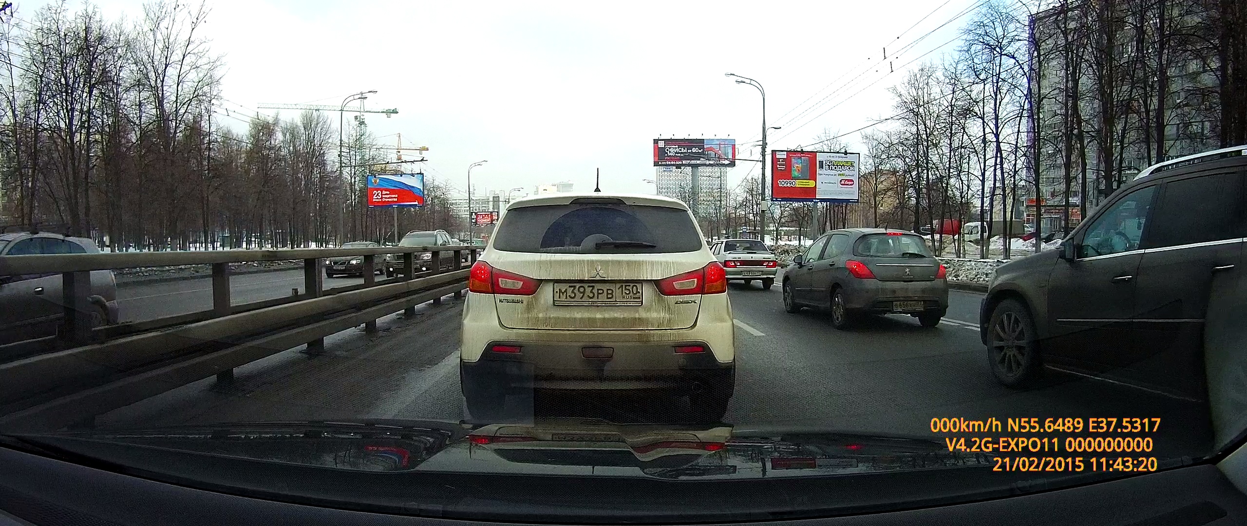

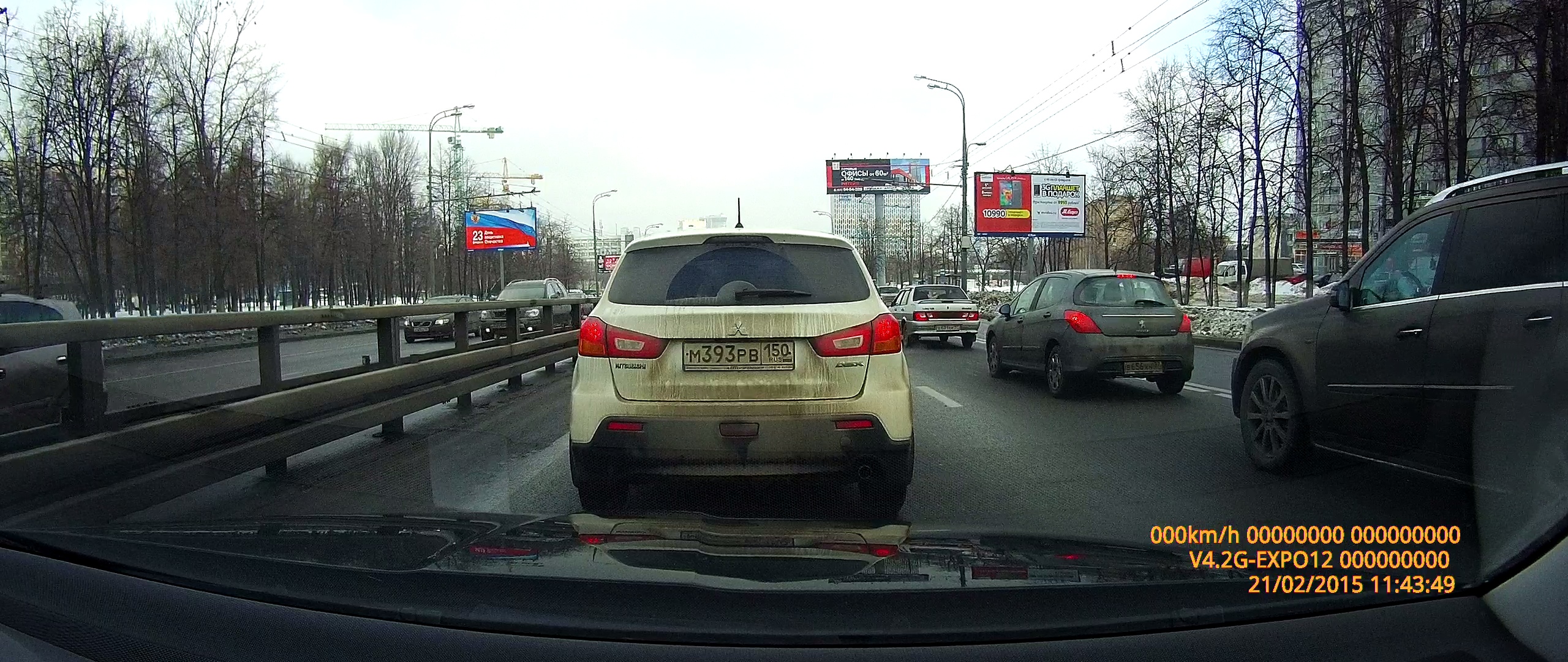

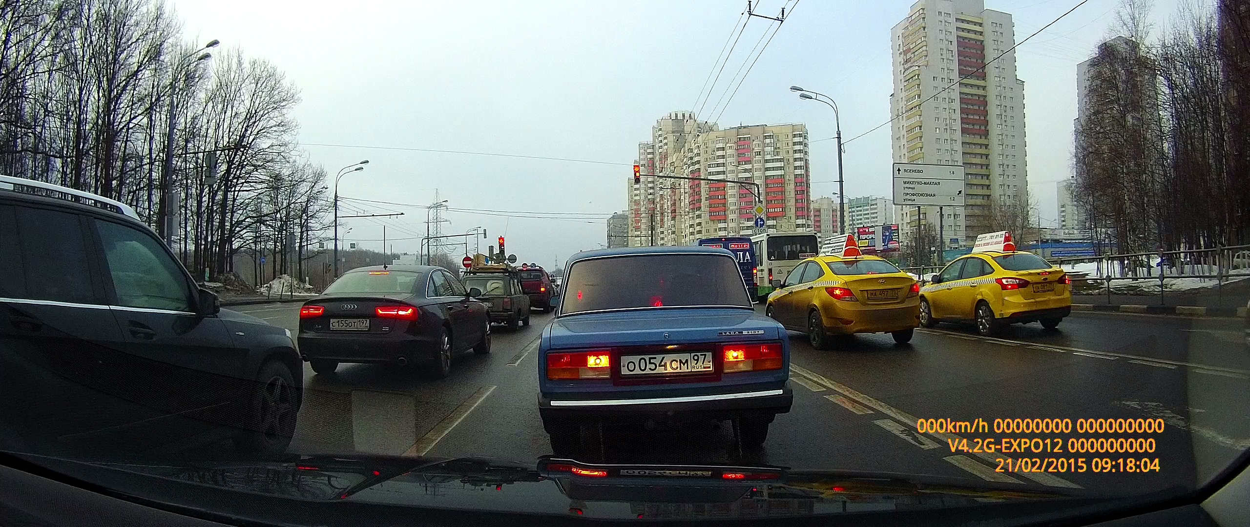

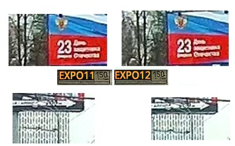

  14. [QUOTE="za rulem, ]
    ЭКСПО 11
    ЭКСПО 12

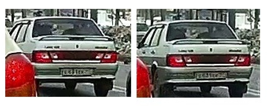

    Не вижу разницы.:rolleyes:

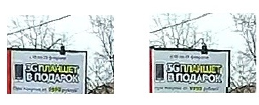

  15. На фото сделаной с датавивера конечно не видно но на стопкадре можно заметить небольшую разницу.
  16. Первый раз встречаю"8" в таблице, а поддерживаются ли они вообще?:rolleyes:
    И слишком большй перепад с 4 на 8 А разницы нет, может не поддерживаются?
  17. На видео номера прорисовываются чуть получше и отсюда видно что таблица действует и на резкость.На 01010101 поразмытие.Регулировка небольшая но по сравнению со стандартными-убирается с неба негатив и в экспо 11 лучше выход из тонеля чем в 12и порезче.А поддерживают или нет 0808 думаю да.НО размах регулитовок ограничен.
    Все регулировки это подстройки.Сегодня буду пытать 0909090909
  18. При большом увеличении разница заметнее, хоть и небольшая, но есть сравнение 11 и 12 2б.jpg сравнение 11 и 12 2в.jpg сравнение 11 и 12 2г.jpg
    PS: добавлю - при сравнении картинок обратил внимание - в экспо 12 изображения предметов крупнее где-то на 3,5%
