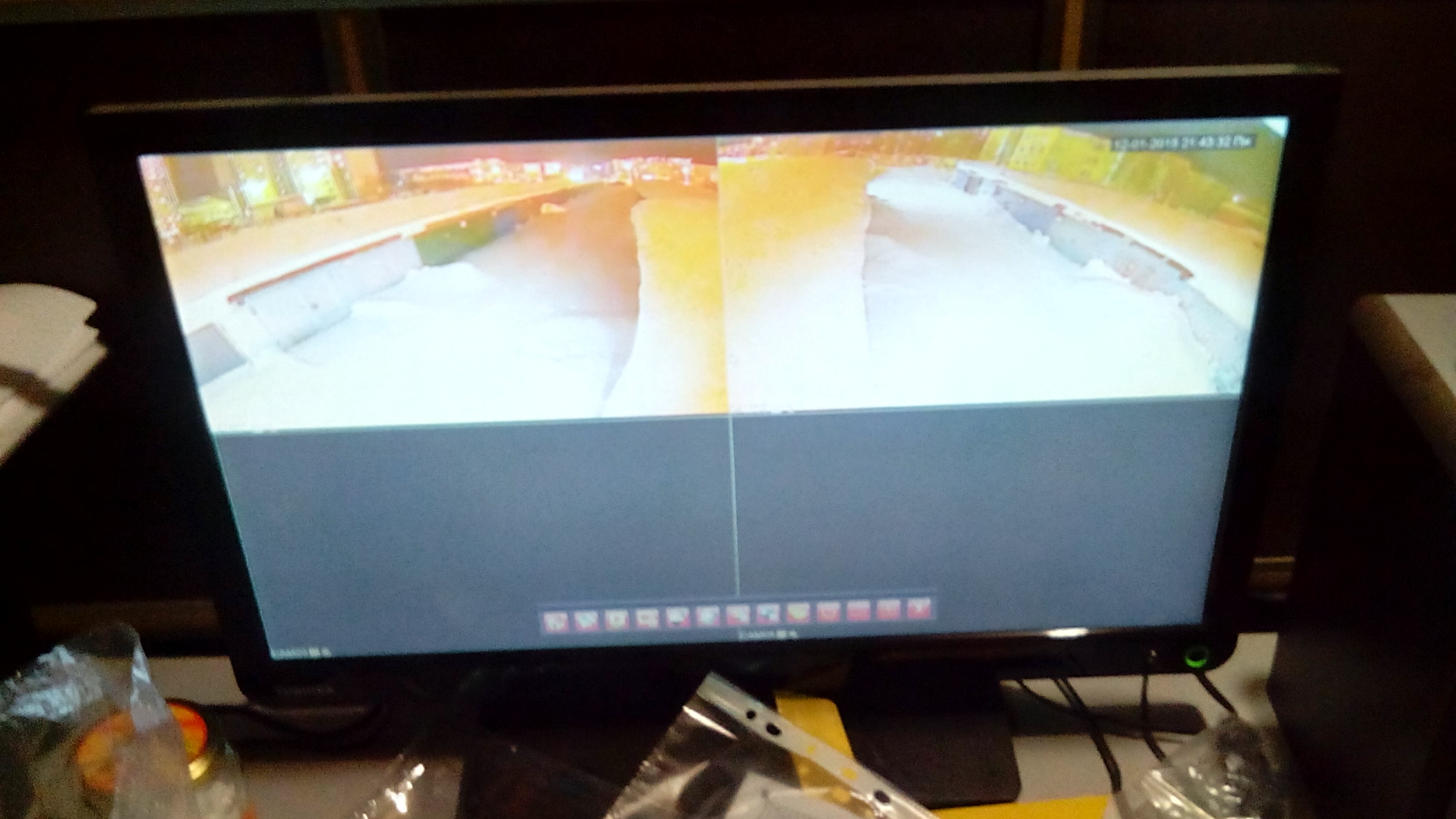

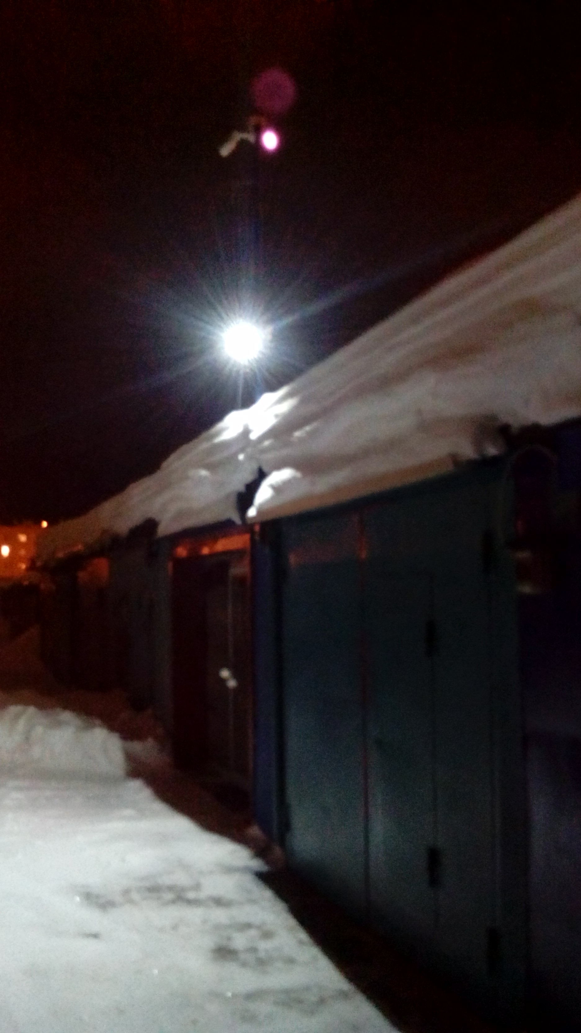

  2. Вы извините что вмешиваюсь...но я ни как не пойму зачем забор городить...рег стоит под десятку зимой в мороз первое время пути если оставлять на ноч не работает...не уж та вам на столько пофиг дёрнут у вас его или нет...похерят машину из за него и всего делов или у вас нарки особые какие то типа вежливые...я свой забираю даже с охраняемой стоянки
  3. Я тоже забираю.Только подумал что так практичнее и меньше внимания привлекать хождениями к машине.
    А торчки везде одинаковые.
  4. Ребята обсуждают технические вопросы, как лучше реализовать технически правильно,а оставлять ВР в машине это дело личное.
    Я лично ВР забираю домой,хотя машина стоит в гараже(t-10,-12 максимум), под видеонаблюдением.
    (все из машины домой не унесешь!А нормальные наркоманы ночью спят):)
