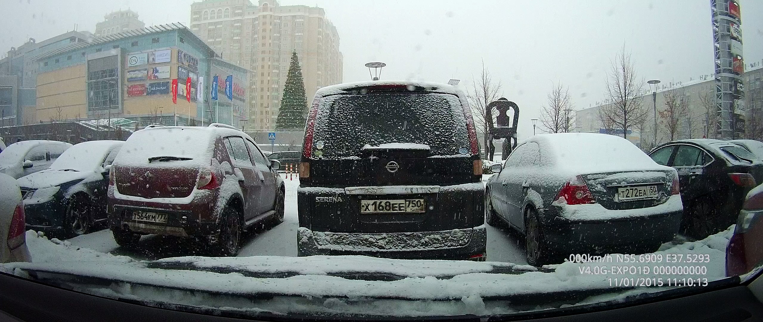

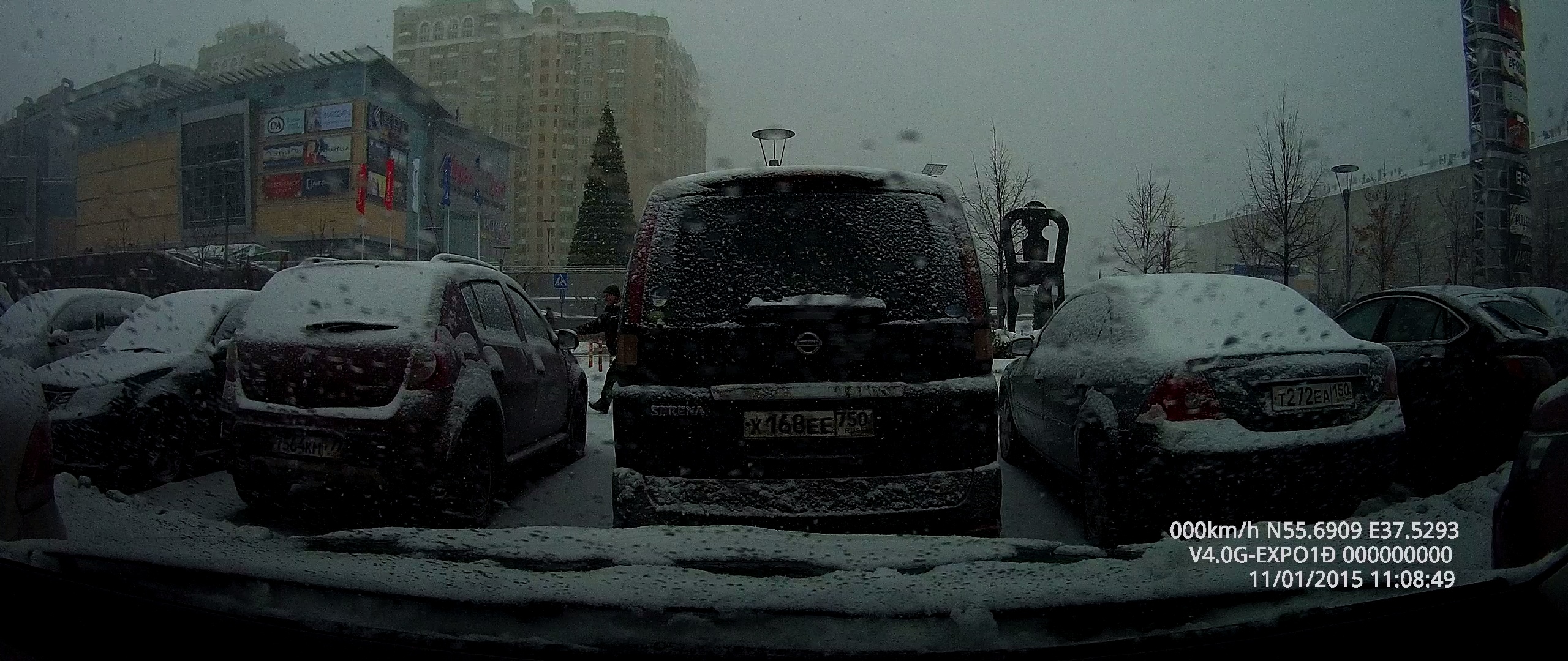

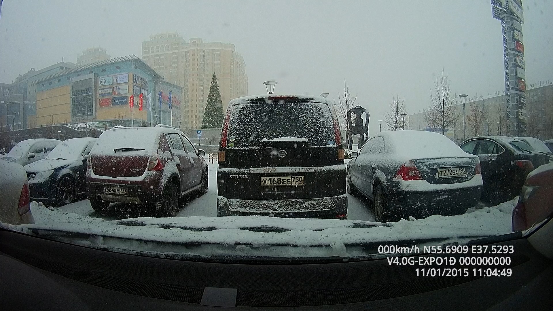

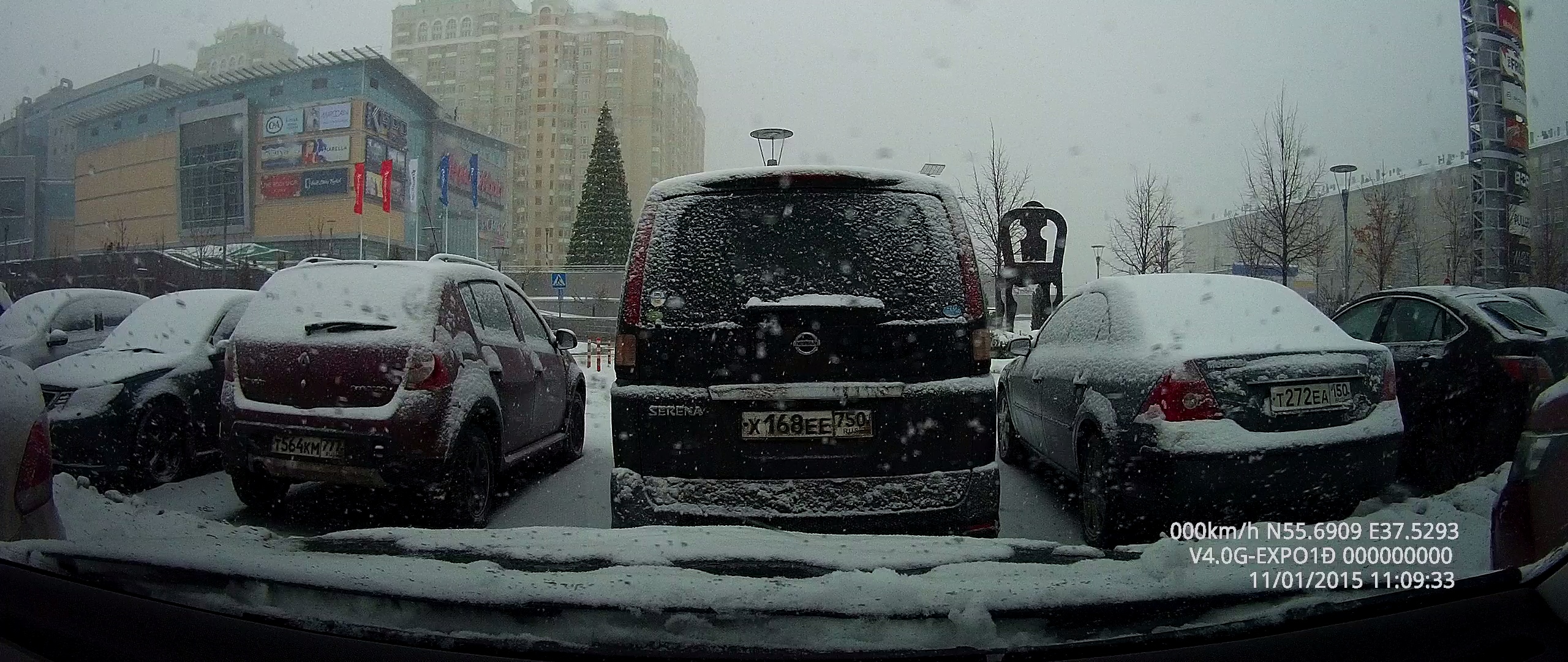

  8. HDR-ЭКСПО МИНУС 2.jpg 256-Х1080 ЭКСПО МИНУС 2.jpg 2560Х1080 ЭКСПО СТАНДАРТ).jpg 3560Х1080 ЭКСПО МИНУС 1.jpg
    C лева на право-hdr экспо минус 2далее 2560х1080-экспо минус 2 далее 2560х1080-экспо стандарт и последняя 2560х1080-экспо минус 1.
    Как видно из фото по 2560х1080 минус 1 и минус2 то после минус 1 обычный режим резко уходит в темноту.ФУЛХД60 не рассматриваю посколько раньше уходит.
    В HDR получается как бы плавующая экспозиция за счет разбежки кадров и выбора экспотаблицы.У каждой таблицы свое плавание.Но выбор ограничивает работой одной таблицы на оба режима -обычный и hdr.Как говорится золотая середина.Наверно время золотых середин прошла.Я не критикую прошивки SS А НАООБОРОТ ЖЕЛАЮ ИМ ВСЕГДА ДОБИВАТСЯ ЛУЧШЕГО.
