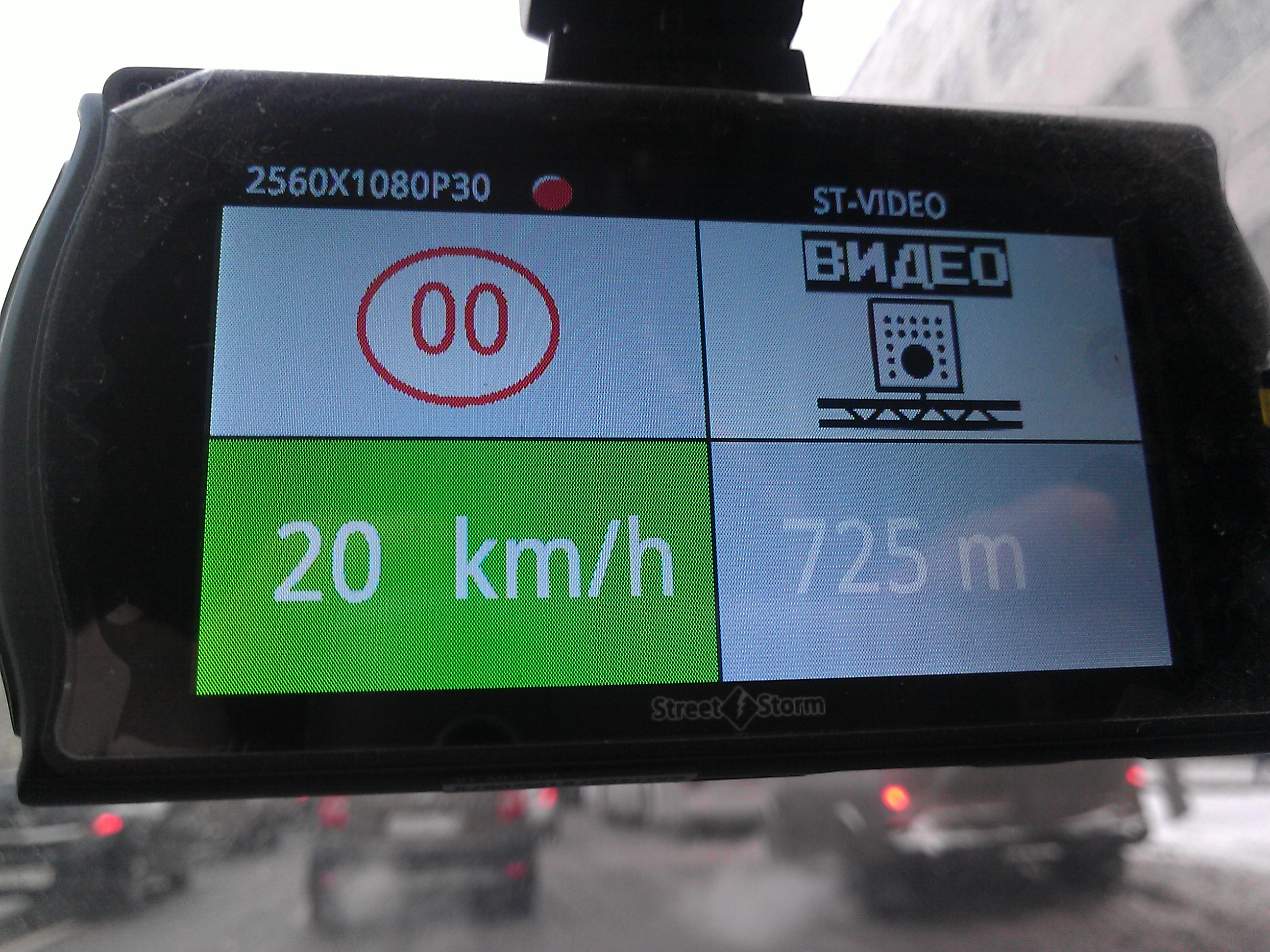

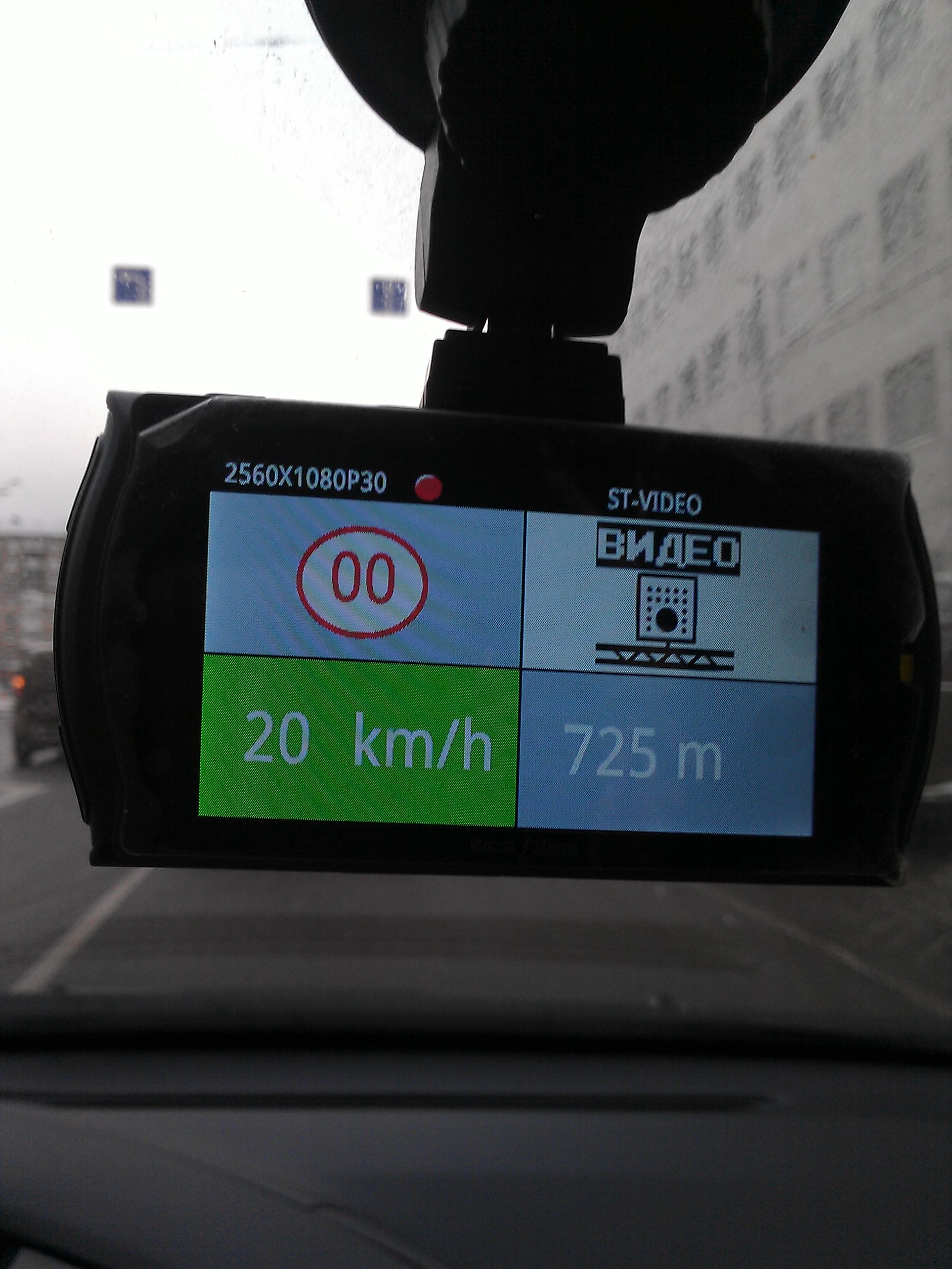

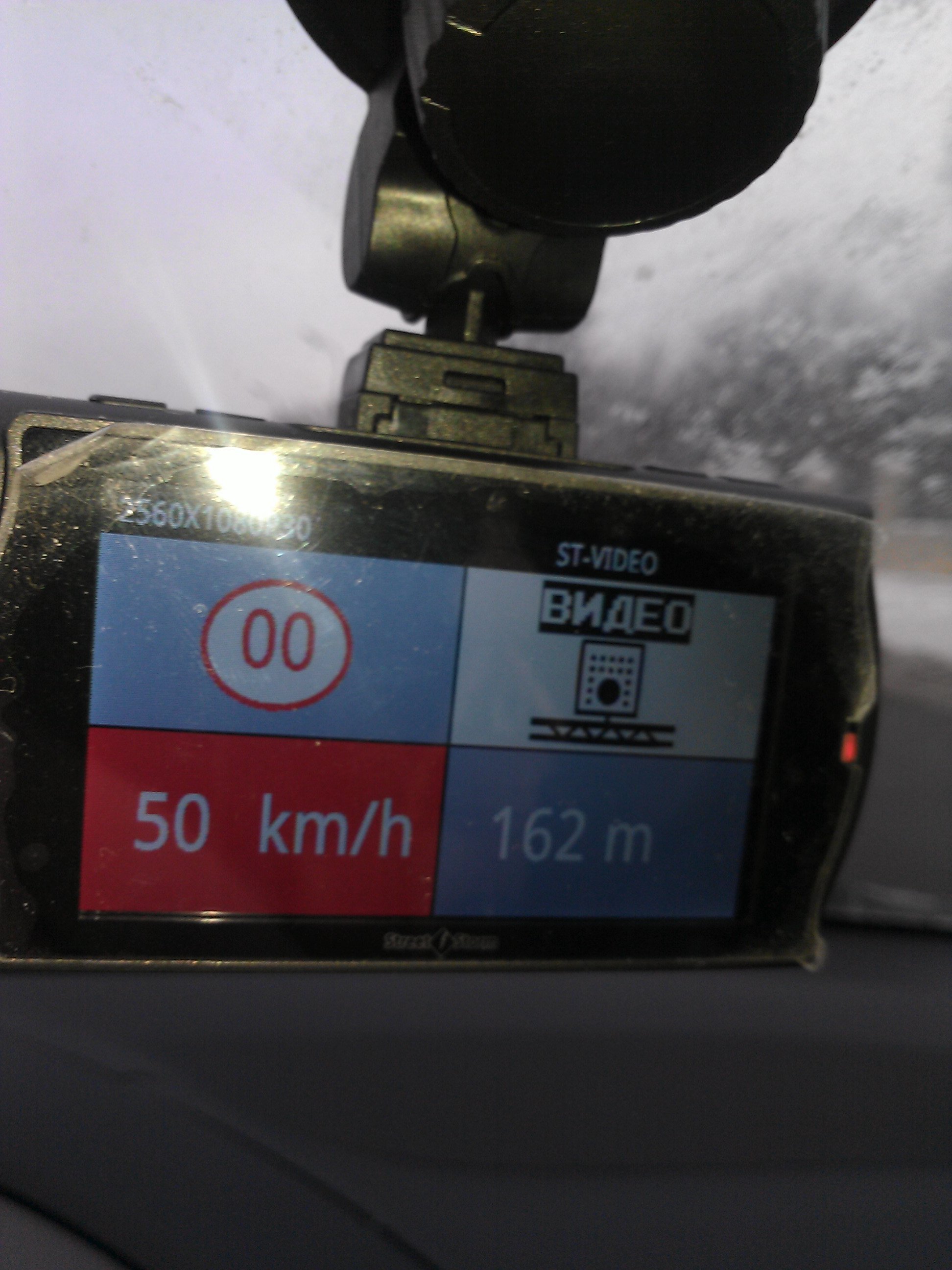

  4. ребята, у всех база радаров работает корректно? у меня примерно 30% радаров с ограничение скорости в 0км/ч, стоит предел в 20км/ч естественно ВР начинает противно пищать. Стоит последняя база, с предыдущей такого не было.

  8. Да было такое на последней базе. На ST-Video показывает 00 и пищит, пока не проедешь. Это скорей всего камера контроля полосы для маршрутных транспортных средств
