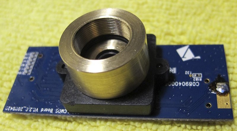

    У 7510 радиатор большой,(хотя можно и увеличить, как писал выше, 1\3 рега пустая и в ней вентиляцию дополнительную) вот только на 2-х из 3-х моделей, что разбирал, термопаста на микросхемы была нанесена , а с радиатором контакта её не было. На 3-ем её совсем не было:(.
  3. Имхо, это как бы щадящий режим у вас получился.Проверьте по другому, в целофановый пакет, режим запись и погреть феном, перед этим сделать скрин холодного, потом прогретого.
    Метал холдер решит проблему 99,9%.
    Еще вот такой колхоз решает проблему холдера.
  4. ... не смог найти в истории сообщений ответ представителя на мой вопрос о радиаторе, куда-то исчезло в недрах сайта, уже и сам не помню точно про какой именно ВР спрашивал 7810 или 7530, но не про 7510 точно, так как знаю что радиатор в нем есть. Ответ был что радиатор есть, причем не только на проц, но и на дисплей. Интересна мотивация, по которой в 7510 проц охлаждают, а в 7810 получается что нет.
    Полезное замечание для понимания качества сборки ВР. Радиатор (7510) как-бы есть, но толку он него при таком получится ноль.
  5. Полотенце складывал в несколько слоев. Вчера прогревал 1.5 часа(в разобранном виде), температура на радиаторе тостигла более 70 градусов(тестером мерил). не назвал бы это щадящим режимом(пальцы обжигает не по детски):D
    На фотке ,как я понял, основание осталось пластиковое?(не выход, тоже может деформироваться) . Проще у кетоф заказать. Цена вопроса 250-450 р за 10 штук.:rolleyes:

    Да, основание пластик, тот кто это делал(а он скурпулезный) очень доволен, все типа в норме.:)
    Конечно заказать можно, смотрите только, чтобы посадочные отверстия совпадали.

    Тяжело сделать качественно из двух разных частей т.к. из личного опыта, даже небольшое смещение перпендикуляра оси холдера к матрице .обычно приводит к невозможности настроить четкость по всему экрану, тем более у нас большой угол. ИМХО.

  13. Аналогичный по типу (не самодельный конечно) холдер применен в Cowon AW1, основание пластик, резьбовая часть металл, ухода фокуса не замечал.
    Это точно, при соблюдении того,
