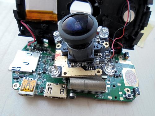

  7. Объектив F=1.4 поставить не получится. Глубина резкости маленькая. Не сможете настроить резкость во всем диапазоне. Предел для широкоугольных систем F=1.6. И то надо применять меры к стабильности установки оптики. Не дай бог при прогреве объектив отойдет от микрон от матрицы. резкости не будет. А так как в регистраторах используется дешевый пластик вместо металла для изготовления держателей, в которые вкручивается объектив, то уход фокуса просто обязан быть. Посмотрите чего намудрили опытные производители, что бы фокус не уходил от прогрева.

  10. На моих 7510 после регулировки на горячую( около 20 мин под полотенцем в режиме записи, в разобранном виде) из 3-х штук один теперь работает одинаково на холодную и после пропекания, а в двух других ,во втором чуть слева вылит на холодную и на третем чуть справа на холодную(если очень присматриваться), а на горячую размытие пропадает(что хорошо). Пробовал менять холдеры с объективами и без - дефект меняется местами(подозреваю не качественное литье холдера).
    Вывод: раз при горячем и холодном режиме (после регулировки на горячую) четкость практически не меняется, то материал холдера не сильно (в данном случае у меня) влияет на разфокус при нагреве. А вод нагрев матрицы(радиатор находится близко от неё и сильно раскаляется) может играть роль(думаю металический холдер в данной модели может не спасти). Есть мысль теплоизолирующий материал какой нибудь между радиатором и платой уложить. Правда теперь судить будет тяжело, т.к. и при жаре четкость держит.
    Совсем глупое предположение: Раз теперь фокус не хочет уходить , то виной может служить тот клей, которым фиксировали объектив в холдере:D. Я его соскоблил и ничем не стал фиксировать. Почему теперь фокус не уходит?;):rolleyes::)

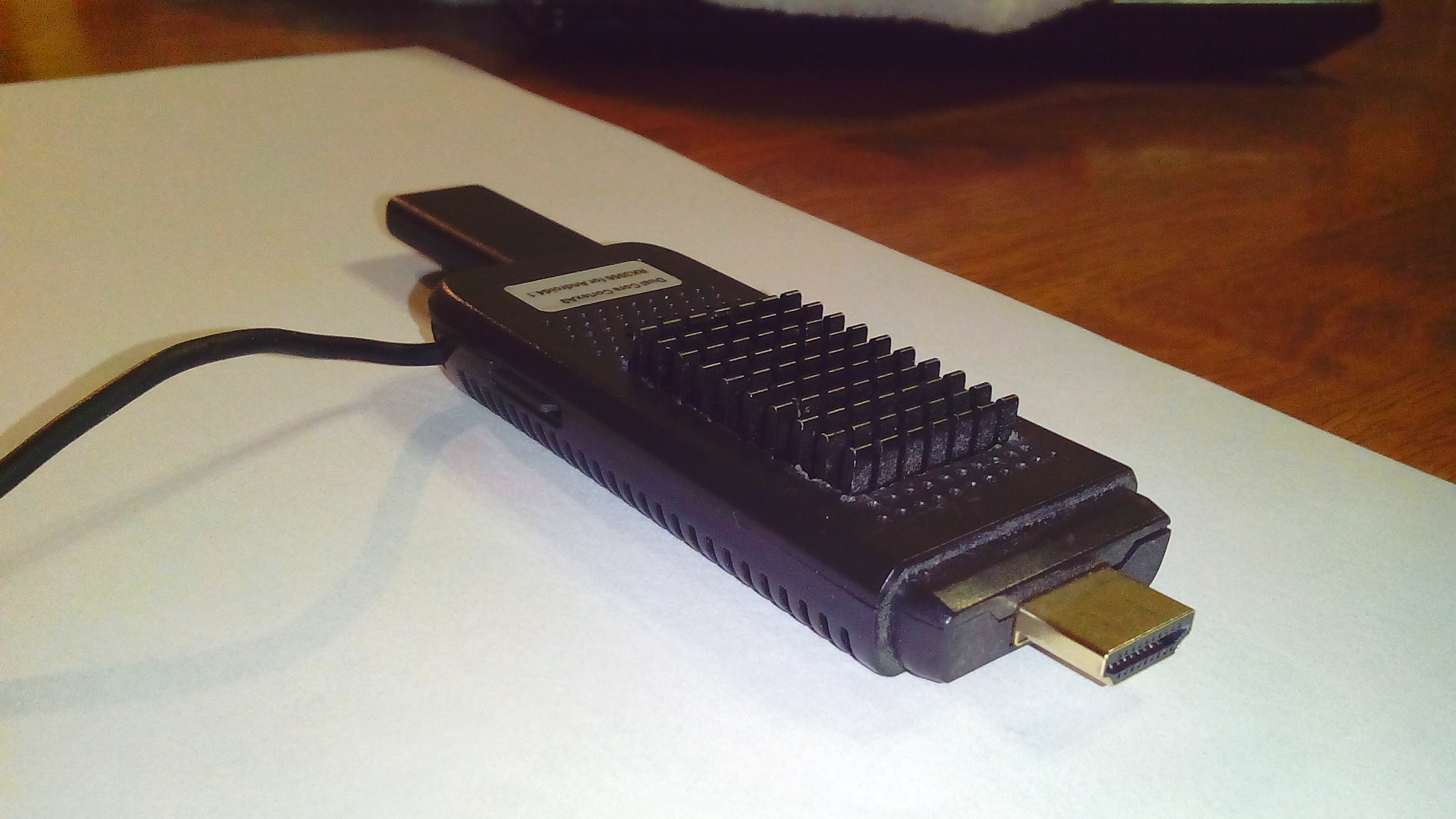

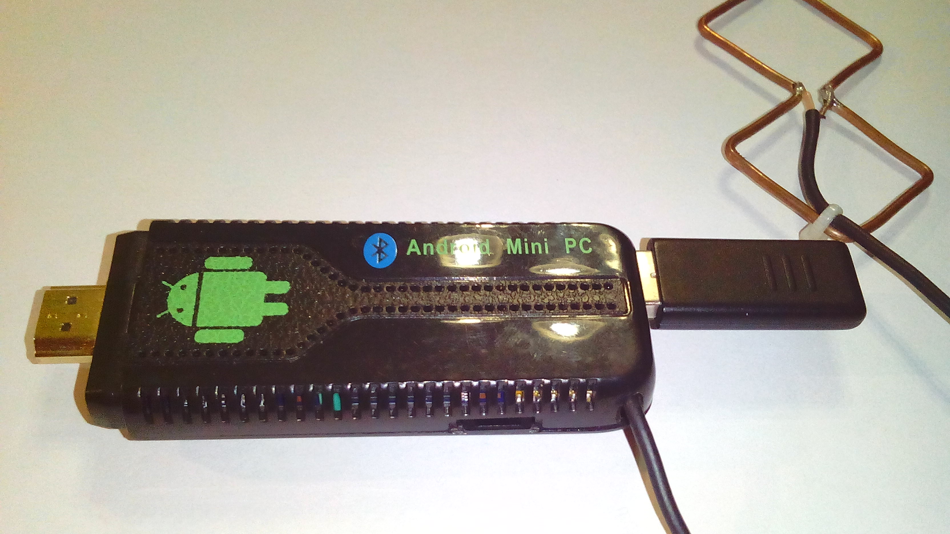

  18. Не много не по теме,на скорую руку делал, грелся не на шутку;) IMG_20141208_194956.jpg IMG_20141208_194932.jpg IMG_20141208_195137.jpg

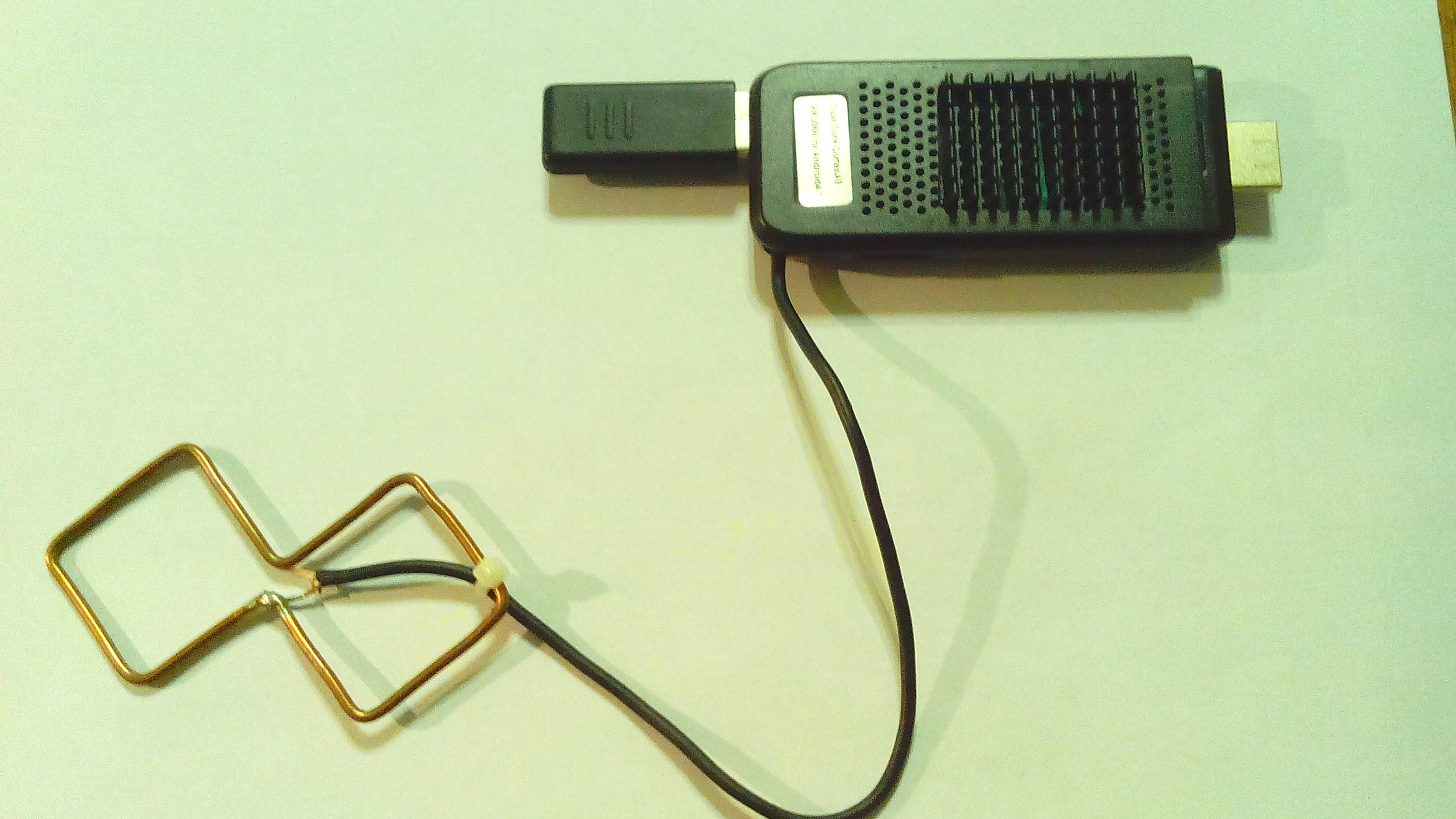

  19. Волновое сопротивление зигзагообразной антенны на резонансной частоте 75ом.Это если кабель идёт по левой стороне нижнего ромба.А входное сопротивление устройства 50ом.+волновое сопротивление кабеля учесть.Нужно согласующиеся устройство.

    Мощно задвинуто;), я с трудом прочитал:eek:, а про понять - совсем молчу:D.

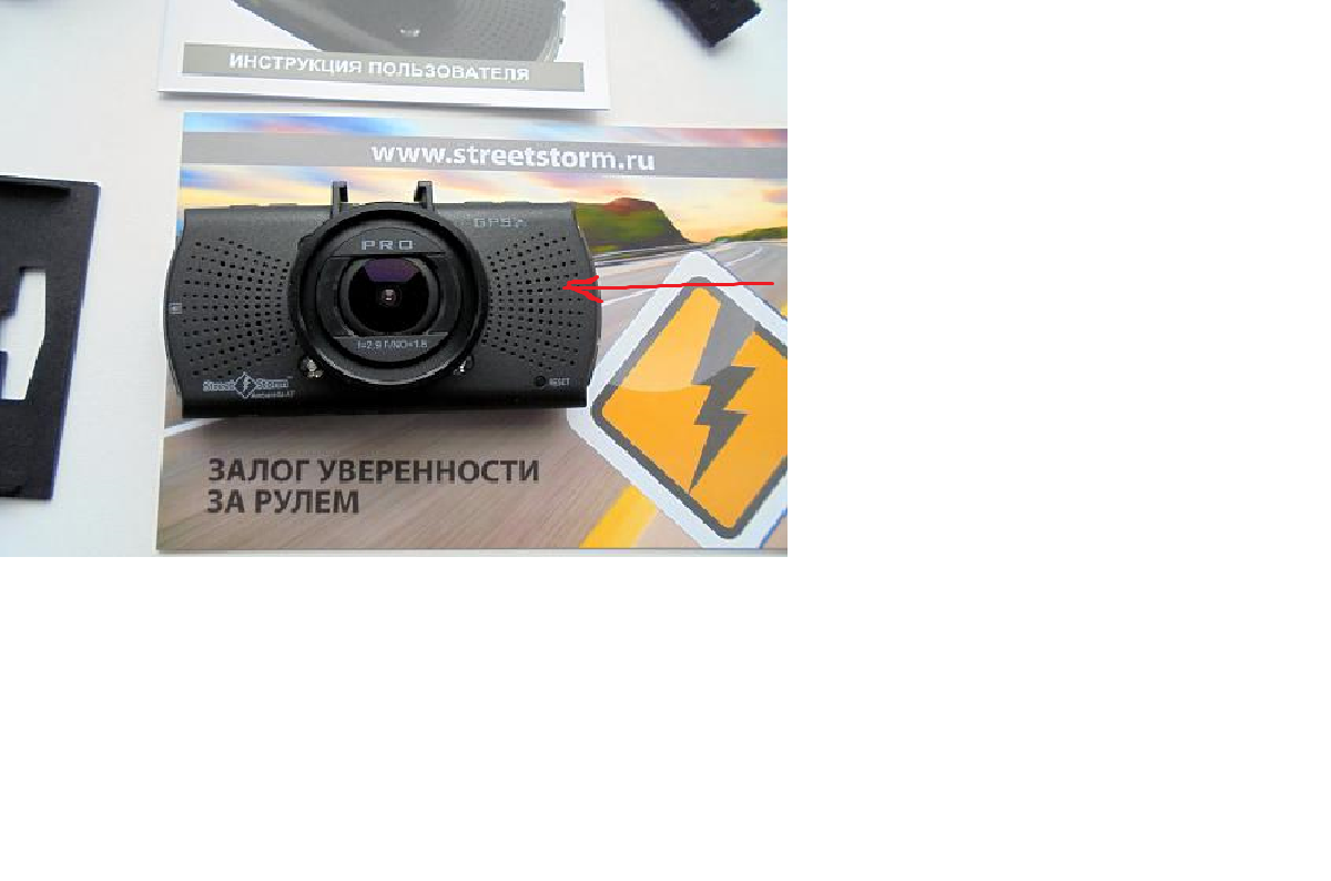

  21. Вообще, насколько я понял (видел по фото, да и у представителя спрашивал) охлаждение проца в ВР SS организовано в отличие от многих других. Имеется радиатор на проц и вент.отверстия в корпусе, либо выход радиатора наружу. И не только в ВР обсуждаемом в этом топике. Насколько эффективно другой вопрос, особенно в плане не просто охлаждения проца, а теплоотвода из корпуса.
    Или я что-то упустил и в ВР 7810 радиатора на проц нет?
