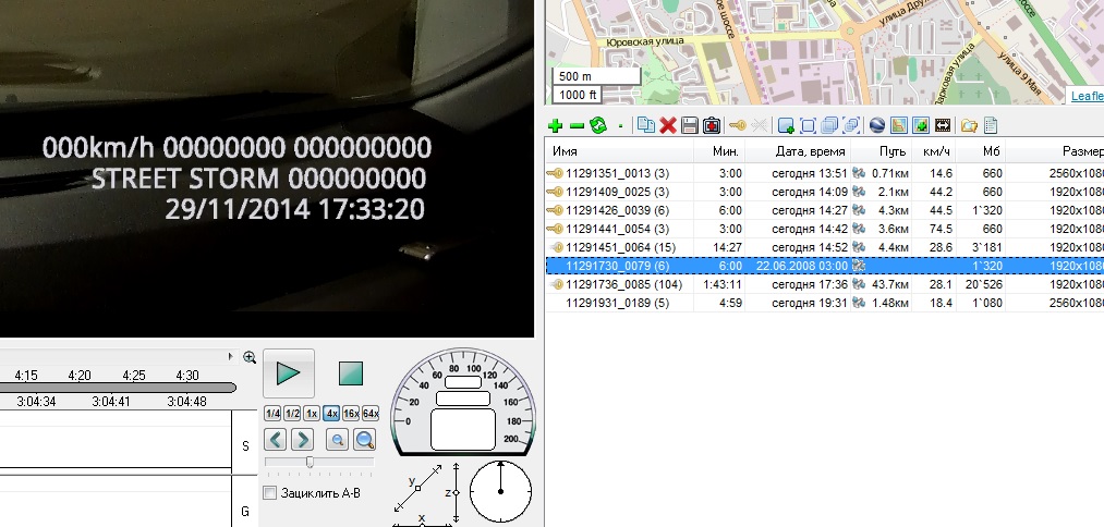

  18. смотрим на даты, на видео и в программе. что думаете, глюк? Безымянный.jpg
  19. Это не глюк.Почему так сделали спросим у Антона -представителя.

  21. Уже спрашивал 10 октября (в личке ) ответа так и не дождался . ................
    даже скрины были..............
    а вот что показывает если разгруппировать файлы ..
    сначала 22,06,2008 год и 4 часа .потом опаньки уже 26,06,2008
    8 часов и наконец поменялся год 2014
    прям не регистратор а машина времени))))
