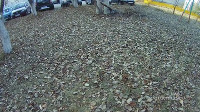

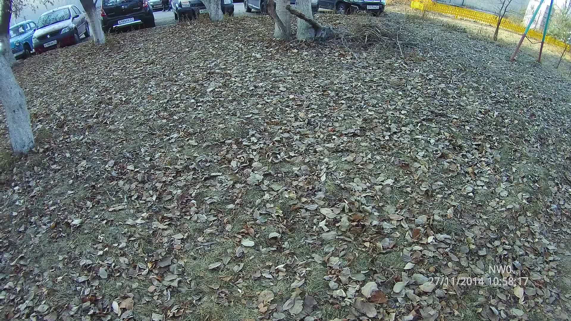

  2. Если не трудно, хотелось бы взглянуть на дневное видео при холодном реге и через минут 20, и если есть возможность, то и более интервал, или тест сделать с окна квартиры в статике(дневное). Интересует качество при разном нагреве тела.
  3. Есть разница между морганиями в вашем видео и моём - и хочу понять почему. Просто мысль возникла. Так у меня контраст и резкость на полную, но это программно. Хочу проверить - влияют ли настройки не на качество, а на работу самого hdr.

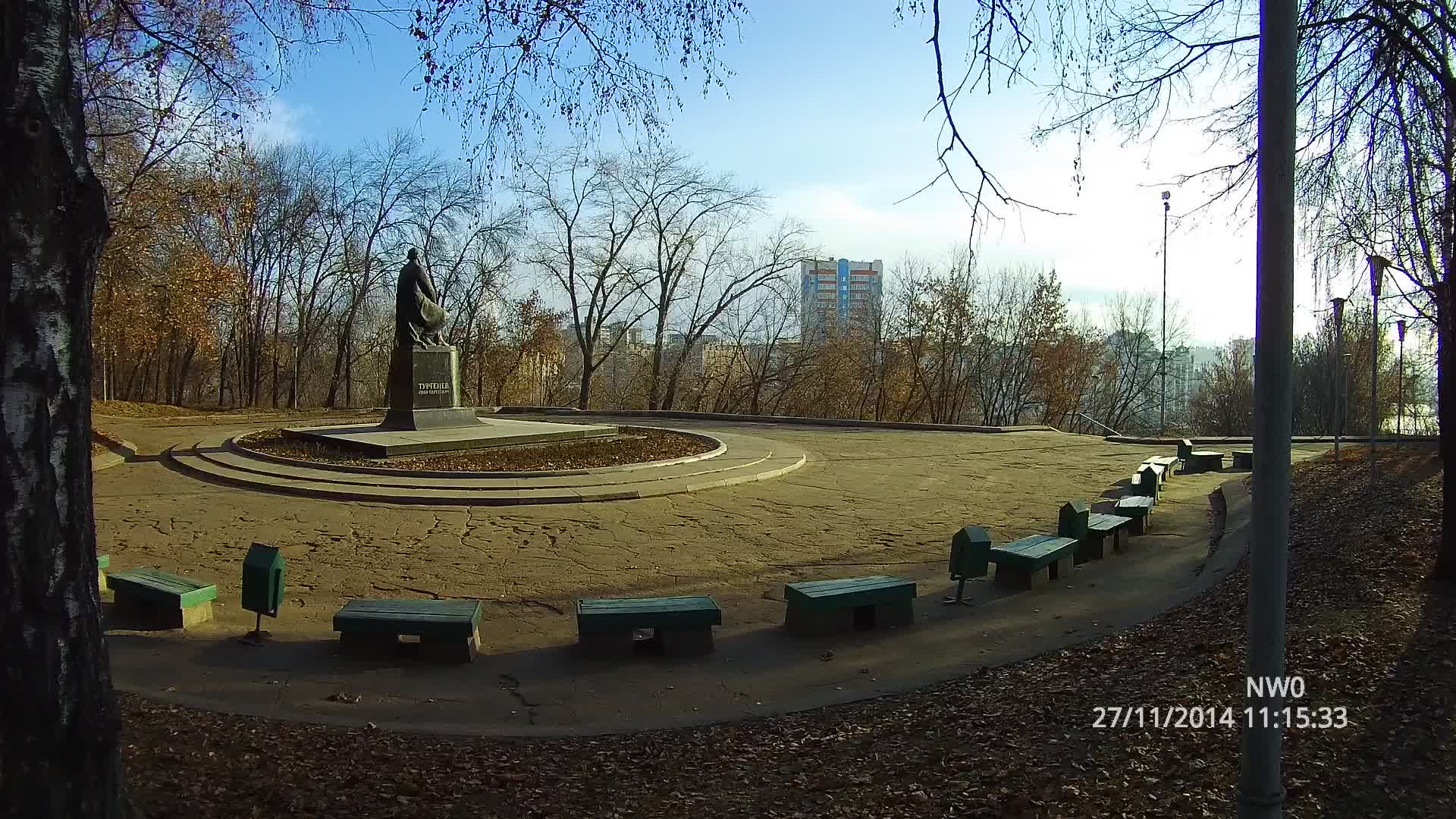

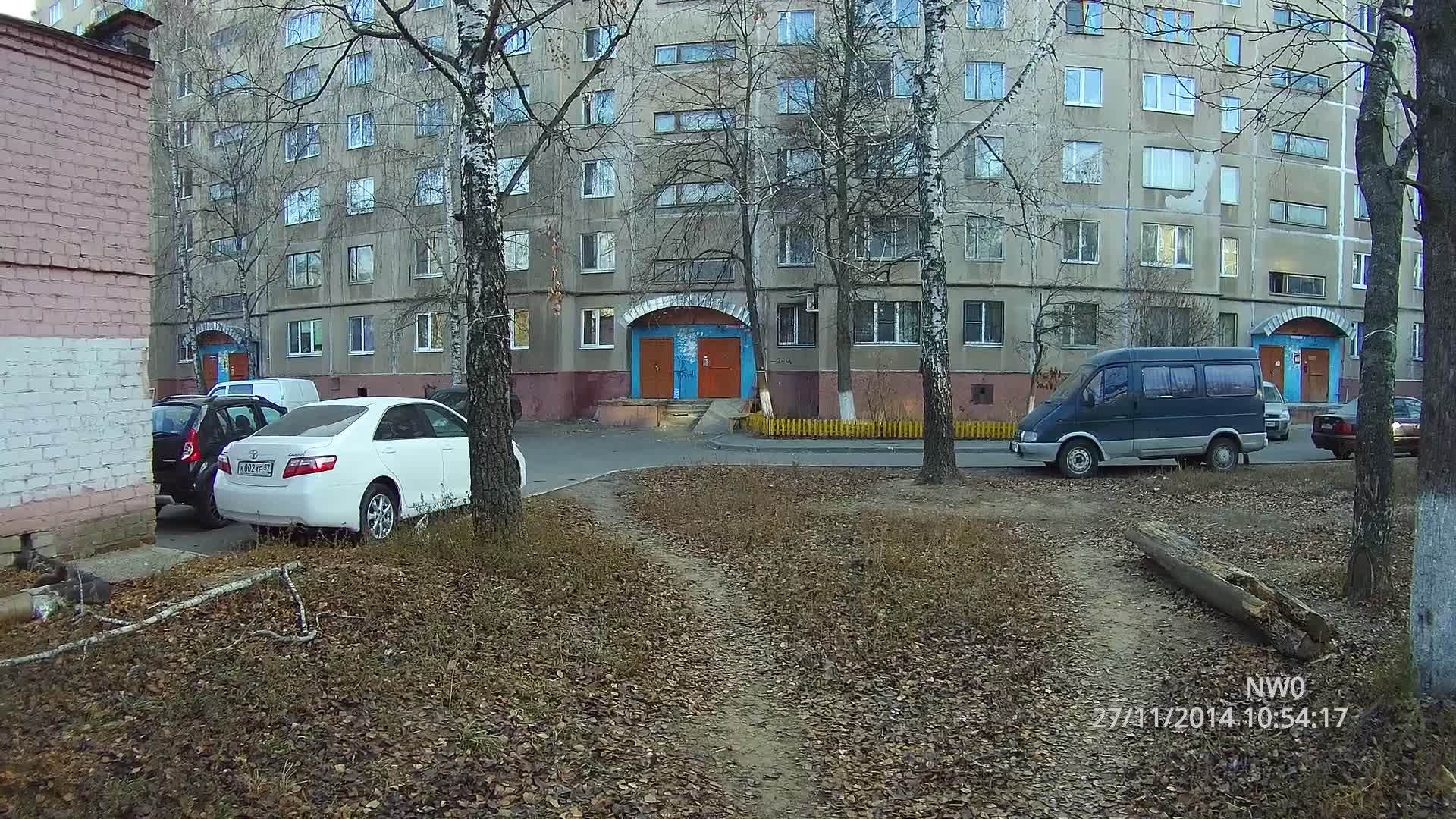

  10. На моем(см.профиль) совсем не холодная)):D,фотки выкладывал, да и видео могу легко. Как раз принесли еще один настраивать, только сегодня с магазина. Через 20-40 мин начинают плыть, правда все по разному. Пока на горячую,с последующей корректировкой на холодной не крутанешь, то волосы дыбом встают.:eek::(
    --- Сообщения Объединены, 28 ноя 2014 ---
    Вот скрины после регулировки
