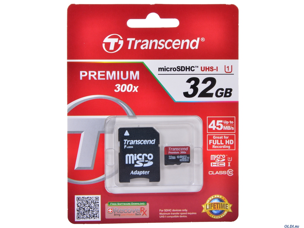

  3. А с моей картой стоит участвовать в данном мероприятии???
    TransFlash 32Gb MicroSDHC Class 10 UHS-I Transcend Premium... :rolleyes:
  4. 45.mb.cek.Должна подойти и прошивайтесь со всеми умолчаниями до и после.
  5. А Вы попробуйте и расскажите, и все будут знать, что у Вас за карта и что от неё ожидать. Вам не трудно,другим полезно. Можите и фото упаковуи и карты выложить,так будет информативней.;):) Если такая, то и самому интересно.
