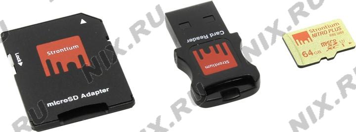

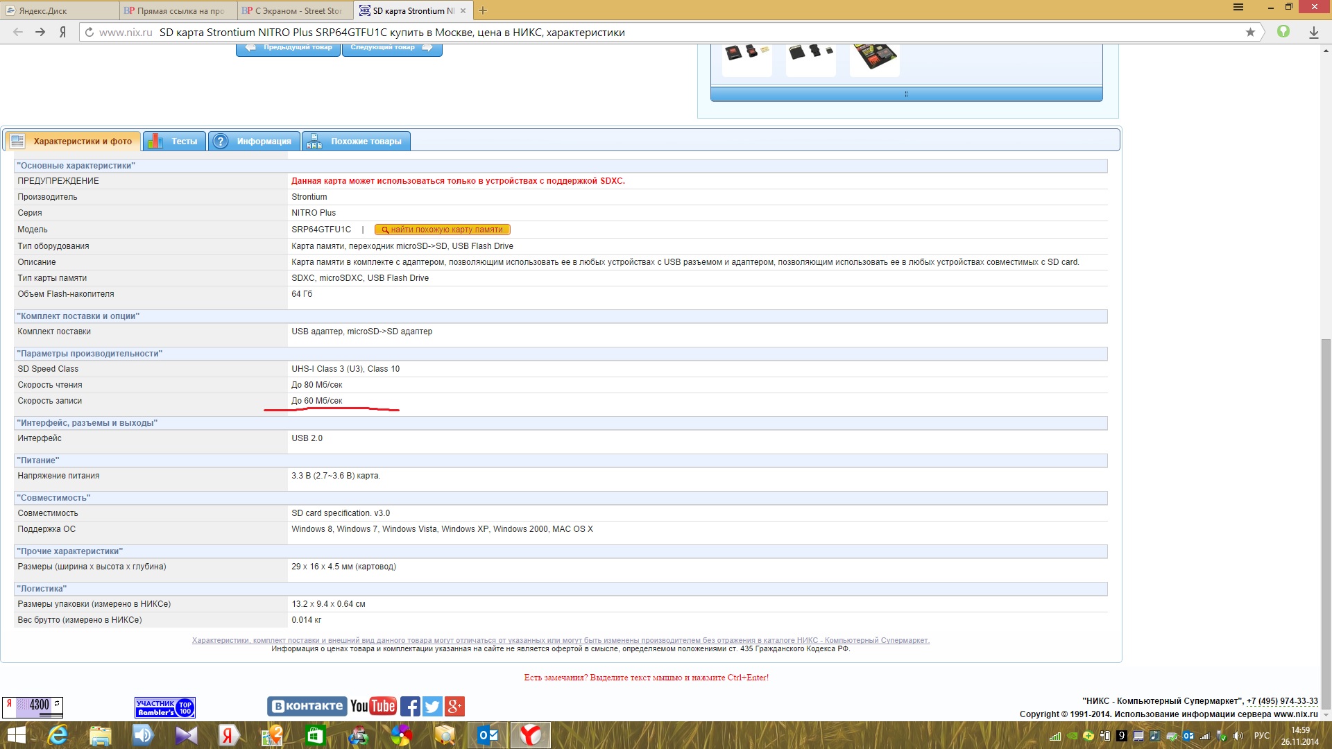

    пока эта карта темная лошадка. слова ДО - значит и 1. На моей карте написано скорость записи ДО 15, но по факту честные 10!!
    поэтому, пока сам не попробуешь - не узнаешь. а отзывы в инете и заказные могут быть (по отзывам моей карты http://www.ulmart.ru/goods/436334 )

  12. При v3.5 при максимальном качестве офы предупреждали что карта не менее от 30мб.сек.Если такая то смело ставте максимальное качество.Бывают и обычные 10 кл тянут будьздоров-сандиск например.А комплексный подход и от нас частично зависит-следить за чистотой оптики и лоб. стекла.Днем регистраторы снимают практически одинаково с битрейтом 20 мбит.сек.что на процессоре амбарелла А2 что на А7 но на А7 разрешение выше фула-2560Х1080 да еще с битрейтом 28 мбит.сек.И матрица ов4689 дает осветление лучше чем аптима0330 у которой фактически динамический диапазон много ниже заявленного-62дб примерно .У ов4689 64 дб +16 добывляет hdr да еще скоростная и формат больше.03030 стоит у регов за 4 рубля.
