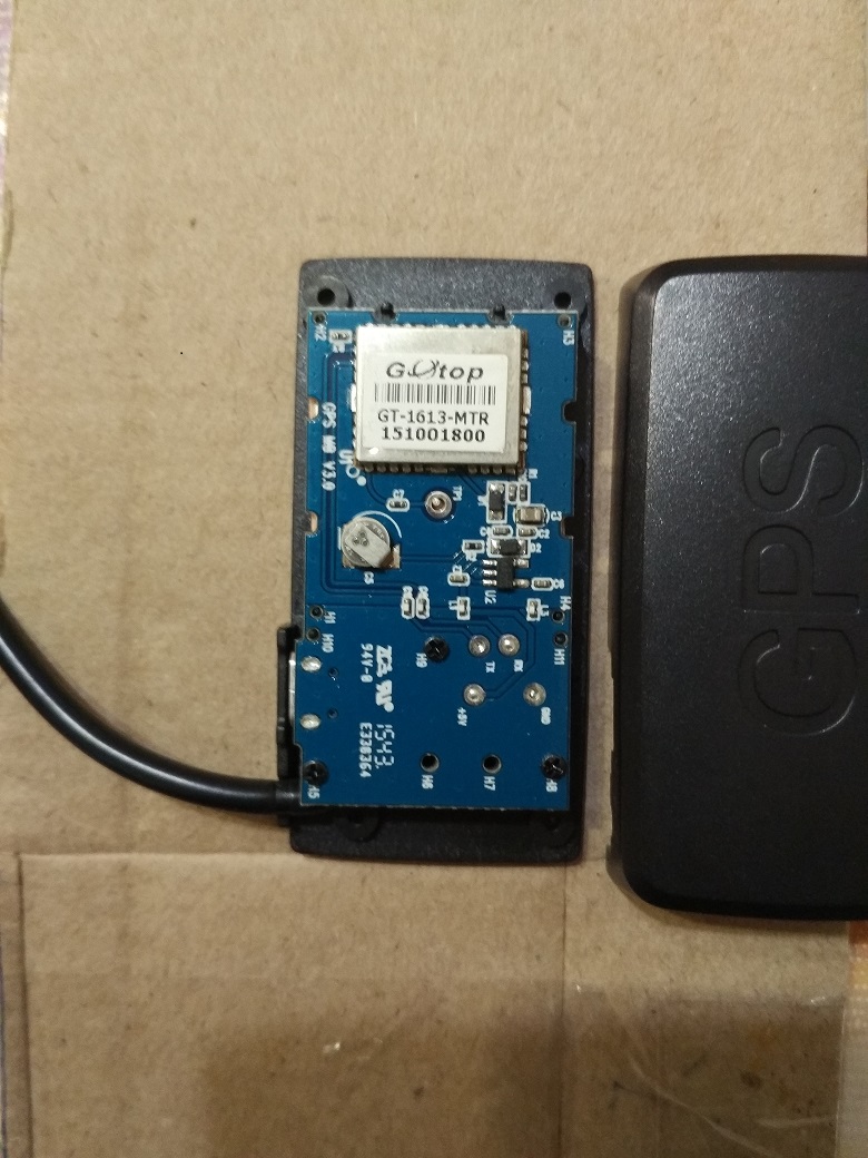

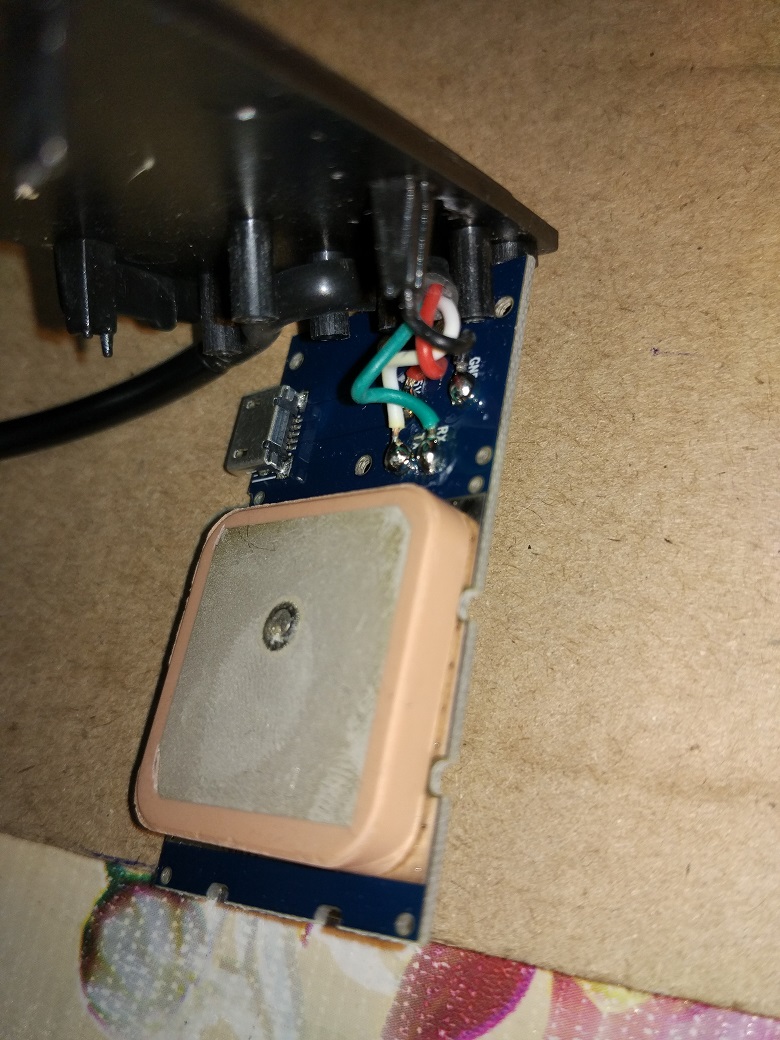

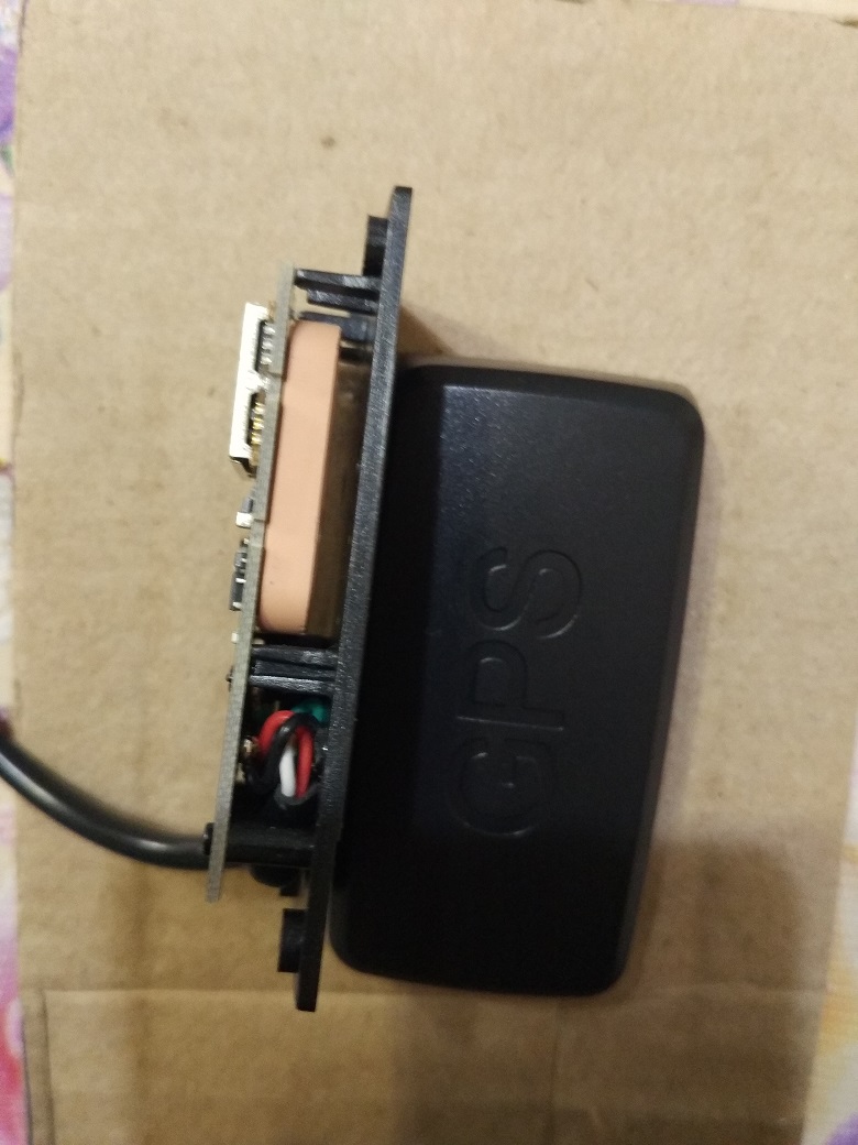

  16. Парни никто не фоткал GPS модуль , сторону с маркировкой чипа ?
    Хочу сравнить по datasheet характеристики с модулем от 718.
    Мне интересно,почему модуль от 718-го живя в стойке авто никогда не давал сбоев и старт GPS при запуске регистратора показывал зеленый значек и сразу пойманные спутники , а модуль GPS SG, на лобовом не хочет сразу ловить.
    Есть у меня мысль, могу ошибаться:
    1.Прошивка самого модуля играет роль
    2.Корпус(коробочка) модуля играет роль.
    В модуле GPS 718 изначально плата установлена чипом наружу, т.е. как бы мы уже перевернули модуль SG и сама плата в коробочке размещена на стойках, имеет пространство между корпусом и платой, что возможно тоже как то влияет на прием сигнала спутников.
    В SG модуль GPS приклеен принимающим чипом на 3М скотч к стенке корпуса и не имеет воздушной прослойки, может в этом засада?

  17. Это точно нет! Я убрал этот скотч внутри, оставив 3 маленькие точки соприкосновения с чипом. Тут вариант я вижу только в отправке нам исправленных(проверенных заранее) блоков GPS. Имею проблемный блок рд Неолайн 7500s, но даже у него сбоев сегодня за целый день не было.
  18. @zalet4ik
    Модули то рабочие, но почему у них долгий подхват или его отсутствие? Опять же в сравнении с 718 ым (модуль жил в стойке)
    Обрати внимание расстояние в корпусе между платой на 718 примерно 3мм.

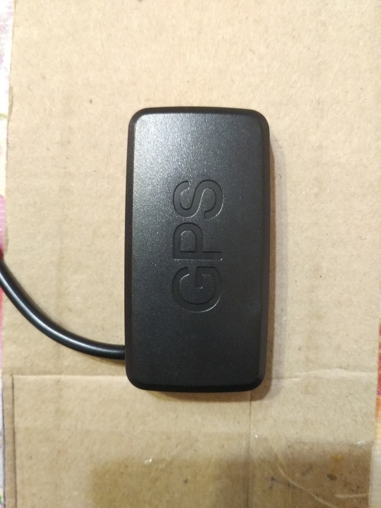

  19. Сфоткал модуль GPS SG.
