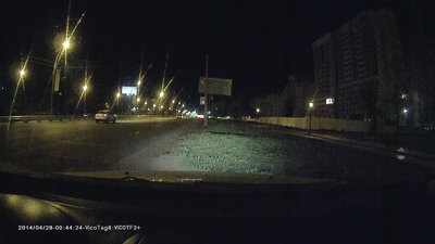

    Ночная съемка при отсутствии дополнительного освещения (битрейт не важен)
    Ссылка на оригинал ..................... Ссылка на оригинал

    Мои выводы
    Datakam своим G5 поднял планку удобства использования регистраторов очень высоко. И Vico со своей устаревшей конструкцией (начинку я не имею ввиду), тут уступает по всем позициям.
    Если отвлечься от конструкции и только оценивать качество записи, должен сказать, что дневное видео у Vico мне понравилось меньше чем G5. Нет ожидаемой четкости, и я вижу, что дело тут не только в недостатке битрейта, но и в оптике. Я сравнивал регистраторы как на схожих битрейдах, так и на повышенном до 20-ти мбс у Datakam. Мне показалось, что у Vico гуляет фокус. Скажу сразу, специально не оставлял холодный регистратор в машине и не ждал 30 минут пока он нагреется, не было на это времени. Но общая картинка вначале и в конце пути мне показалась разной по резкости.
    Мое мнение, у Vico цветопередача более естественная, плюс особо хочу отметить работу регистратора против солнца. Там где у G5 уже была беспросветная серость, у Vico еще можно было разобрать детали. Ну и сам битрейт. В условиях, когда нужно отображать большое количество подвижный объектов, картинка у Vico начинает рассыпаться на пиксели, сводя на нет более естественную цветопередачу.
    Вечерняя съемка у Vico заметно лучше, чем у G5. И битрейт тут решающей роли не играет. Видимо сказывается WDR и более светочувствительная матрица.

  10. @RadonVRN Немного критики.
    Во-первых, большое спасибо за обзор! Это очень полезно.
    Во-вторых, хотел бы сказать что сравнение доработанного регистратора (металлический держатель) и серийного несколько некорректно, хотя не менее интересно.
    В-третьих, ночное видео у Vico значительно лучше, как мне кажется. Предложил бы это отметить.
    Во всем остальном, что касается оптики, битрейта и удобства полностью согласен.
  11. Это и есть серийный регистратор. Просто, с недавнего времени, по просьбам пользователей, производитель внес в регистратор несколько существенных доработок. Это, кстати, тоже надо отметить. Тех поддержка у Датакама работает очень оперативно и к чаяниям пользователей прислушивается. И прошивку "пилит" наш соотечественник.
    Ок, поменяю "перевес на стороне Vico" на "Вечерняя съемка у Vico на голову выше, чем у G5".)))
