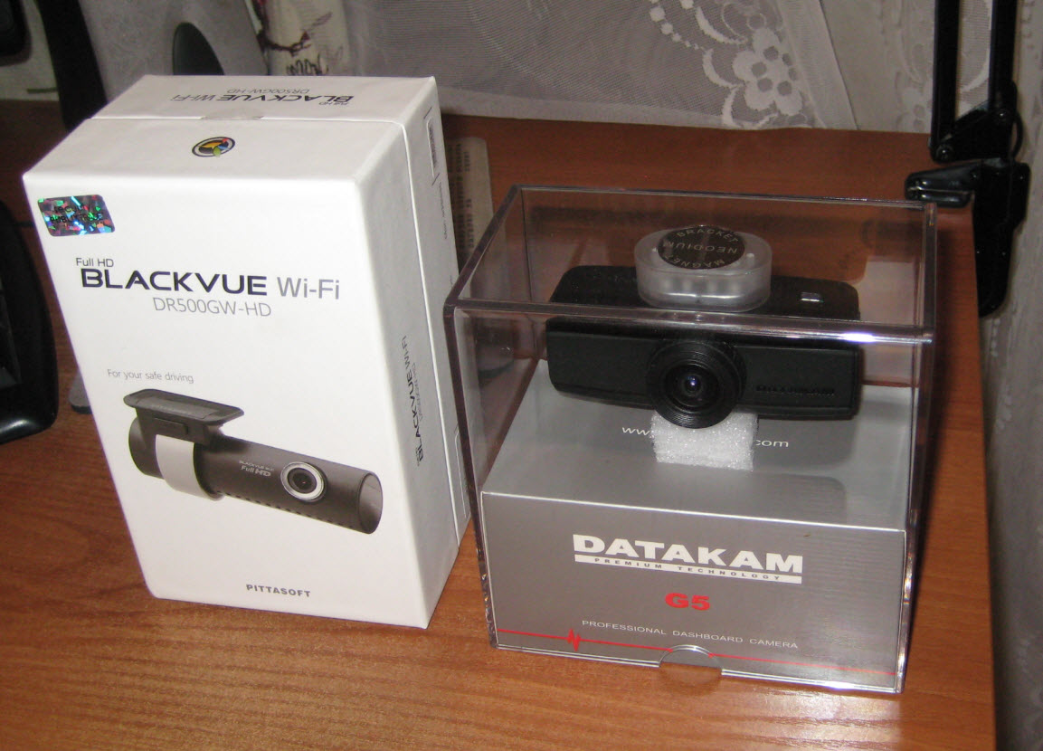

    Упаковка.
    У Blackvue классический картонный минимализм, но дешево не выглядит.
    У Datakam немного пижонистая упаковка из пластика, очень подходит для подарка. Но и для себя любимого купить тоже будет приятно.

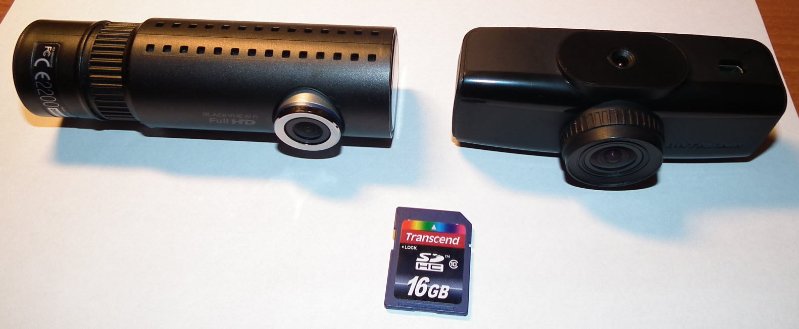

    В комплект Blackvue входит карточка 10-го класса 16ГБ, у Datakam'а в этой комплектации карточки нет.
    И там и там есть запасные пластинки двухстороннего скотча, но у Blackvue только один вариант крепления, а у Datakam два (о креплениях чуть позже).
    У Datakam в штекере для прикуривателя предусмотрен порт USB. Я вот только не понял, это USB2 или USB3.
    Размеры регистраторов.
    Нет необходимости много писать, просто фото.

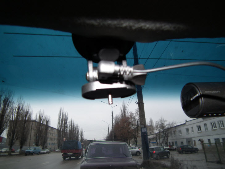

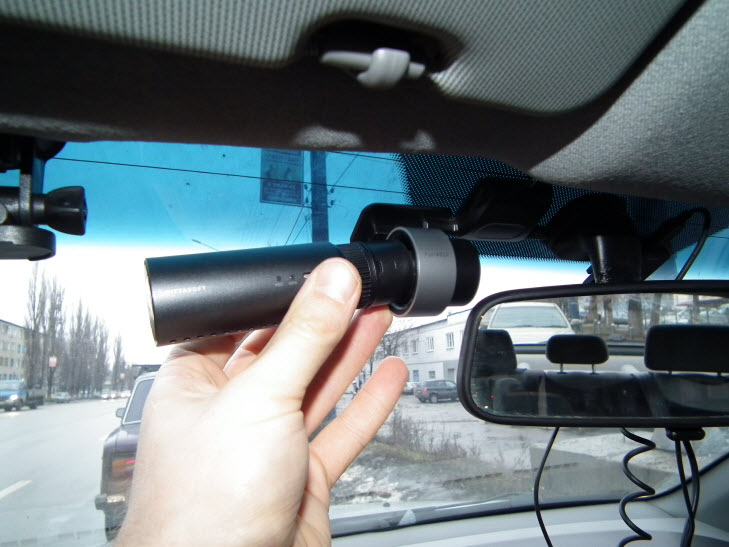

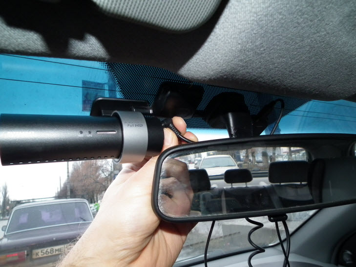

    У Blackvue имеем посадочное кольцо на двухстороннем скотче. Регистратор вставляется в это кольцо и дополнительно подключается питание. Крепление подразумевает поворот только по вертикали. На водительское и пассажирское сиденье регистратор не повернуть. Никак.
    Цвет кольца немного напрягает, так как оно светлое и заметно снаружи. Сам регистратор матово-серый, что уже плюс, так как предыдущие модели были вообще блестючими. Но хромированный ободок объектива, мне показалось, тоже заметен снаружи. Так же у регистратора есть световой индикатор, расположенный прямо под объективом!!!. Во время работы он светит достаточно ярко. Мне кажется, что крепление должно быть более темным и индикация должна располагаться только на обратной стороне регистратора. Но, в принципе, все это легко устраняется темным скотчем. Обновление информации. Индикатор под объективом легко отключается в настройках

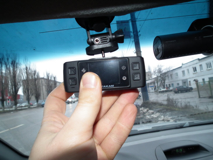

    У Datakam имеем два похожих крепления, разница лишь в способе их установки на лобовое стекло. На скотче или на присоске. На присоске крепление более универсальное, но чуть более громоздкое. На скотче вы сможете посадить регистратор максимально близко к потолку, сделав его малозаметным снаружи. Раскраска регистратора и положение световых индикаторов правильные. Никаких ярких и привлекающих внимание к регистратору деталей обнаружить не удалось.
    Особенно хотелось бы отметить установку регистратора на крепление. Сам процесс наиболее удобен из всего того, что я видел раньше. Питание подводится не к регистратору, а к креплению, на котором предусмотрен штырек питания (папа) и посадочная поверхность с магнитом. Поверхность ограничена отбортовкой для дополнительной фиксации. В ответной части рега - разъем (мама) и площадка с железкой. Регистратор устанавливается и снимается действительно одним движением. Правда, с непривычки у меня не сразу получалось плотно зафиксировать его в отбортовке. Регистратор сидит плотно.
    Само крепление подразумевает поворот только относительно горизонтальной оси.
    Но при необходимости регистратор можно повернуть относительно вертикальной оси, просто переставив на посадочном месте.
    При этом, в отбортовке предусмотрены 2 дополнительных паза для фиксации регистратора при повороте его на 90 градусов. На другие углы его так же можно повернуть, не опасаясь, что он свалится. Но посадка в этом случае будет менее плотной.

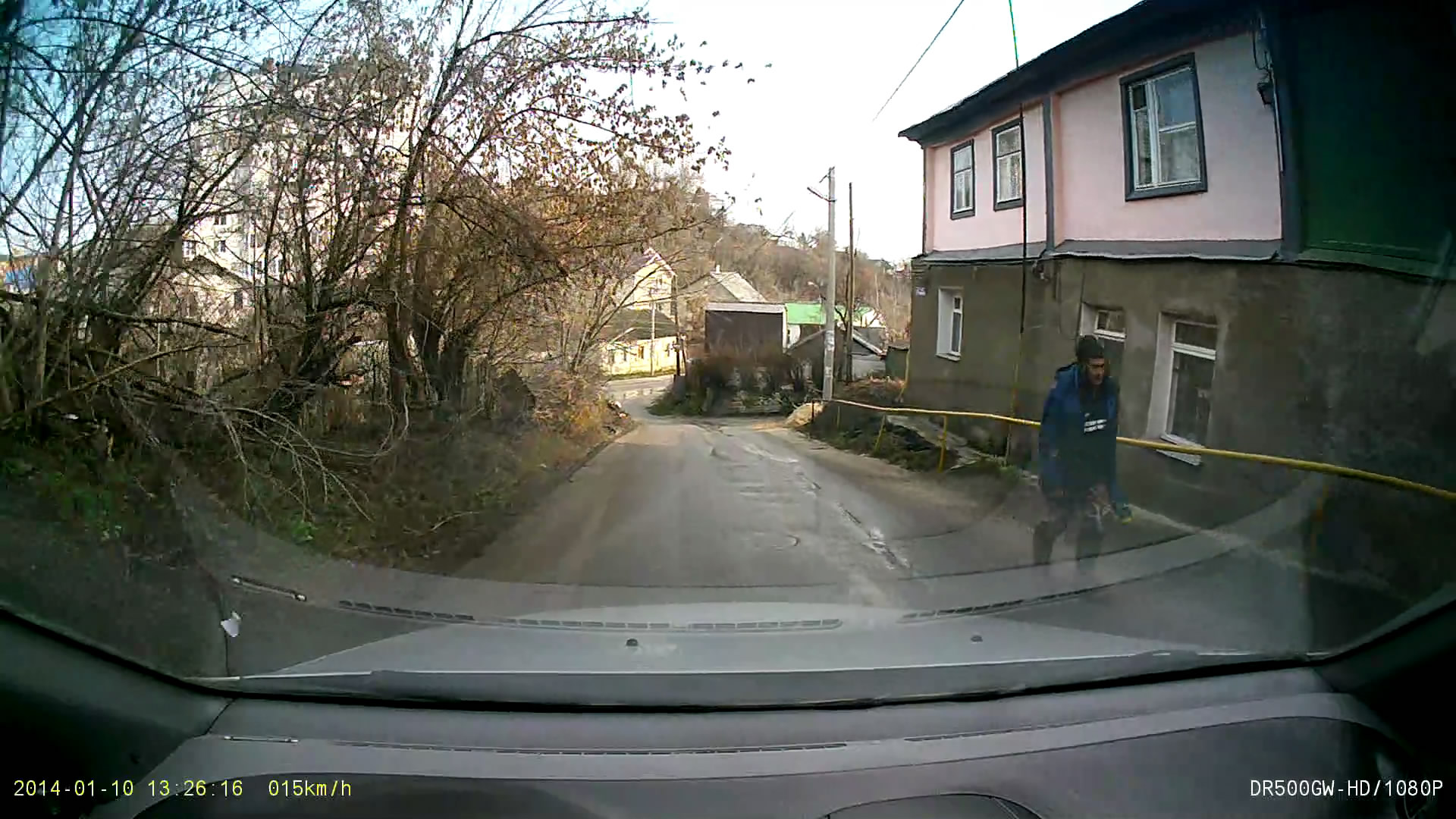

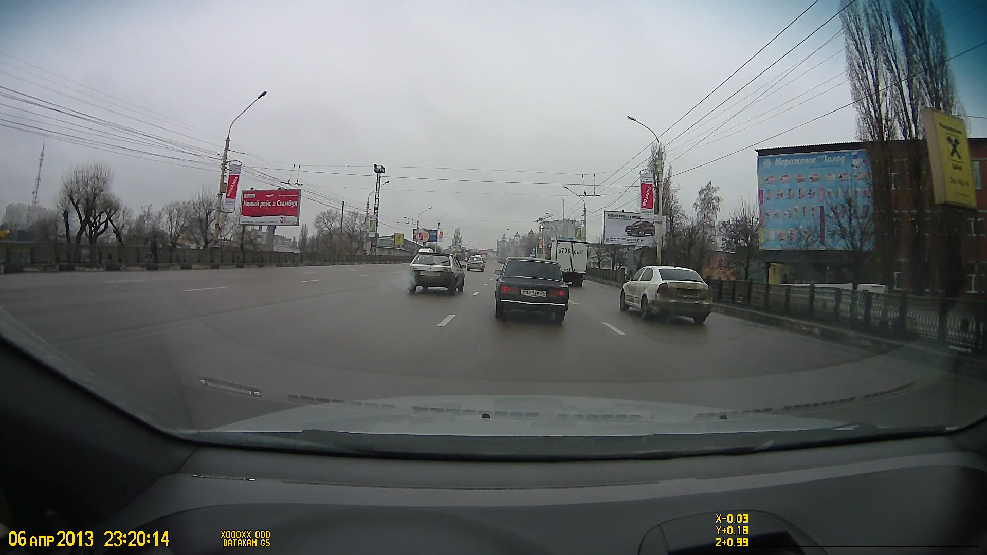

    День пасмурно (слева BlackvueDR500GWHD, справа DatakamG5)
    http://yadi.sk/d/tFy8fMz2FsSiz .......... http://yadi.sk/d/G4w2a-iiFsSjb
    День пасмурно2
    http://yadi.sk/d/b50GRs7IFsSmf .......... http://yadi.sk/d/hMf3HhAvFsSnk

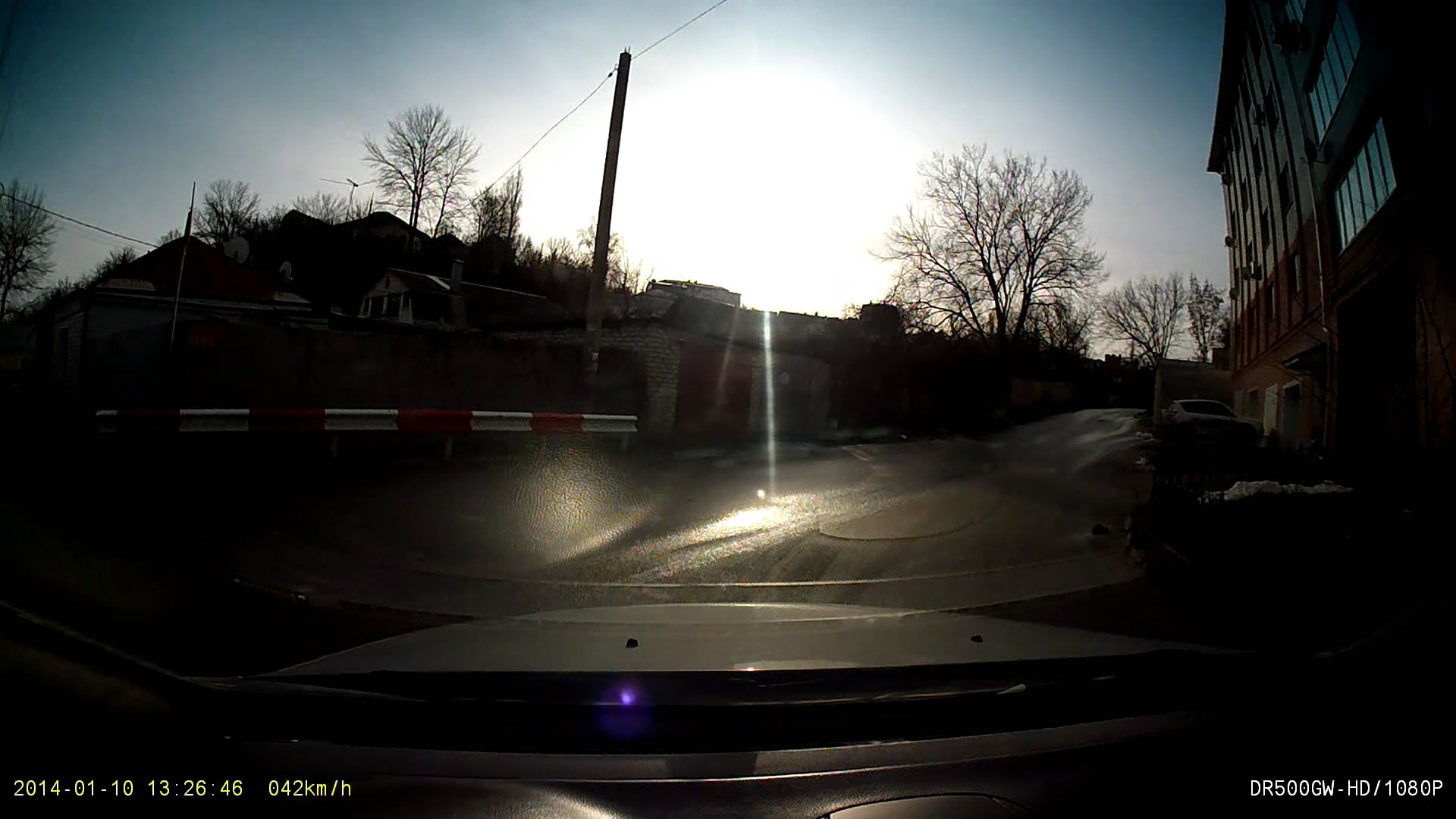

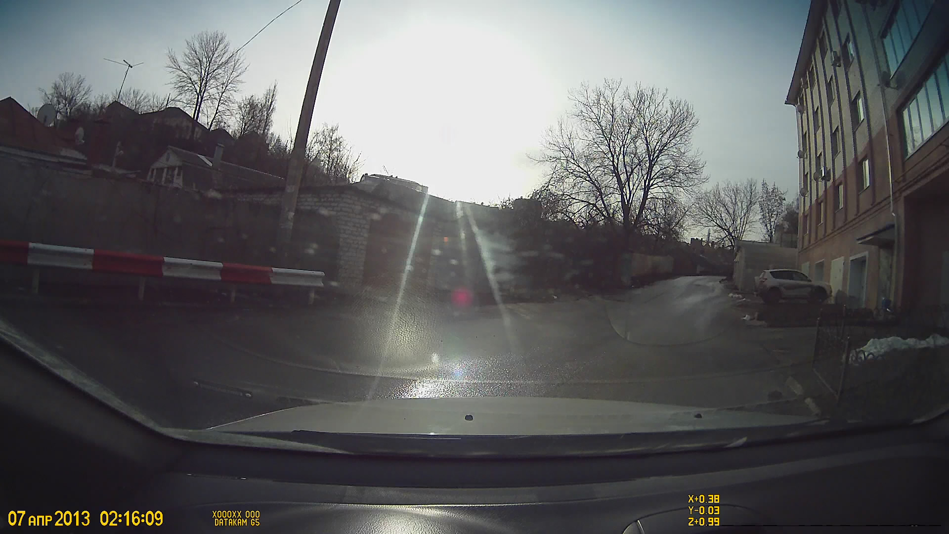

    День. Относительно солнечно, постарался попасть против солнца.
    http://yadi.sk/d/H4Fp5qIqFsStx .......... http://yadi.sk/d/95TVguhAFsSv6

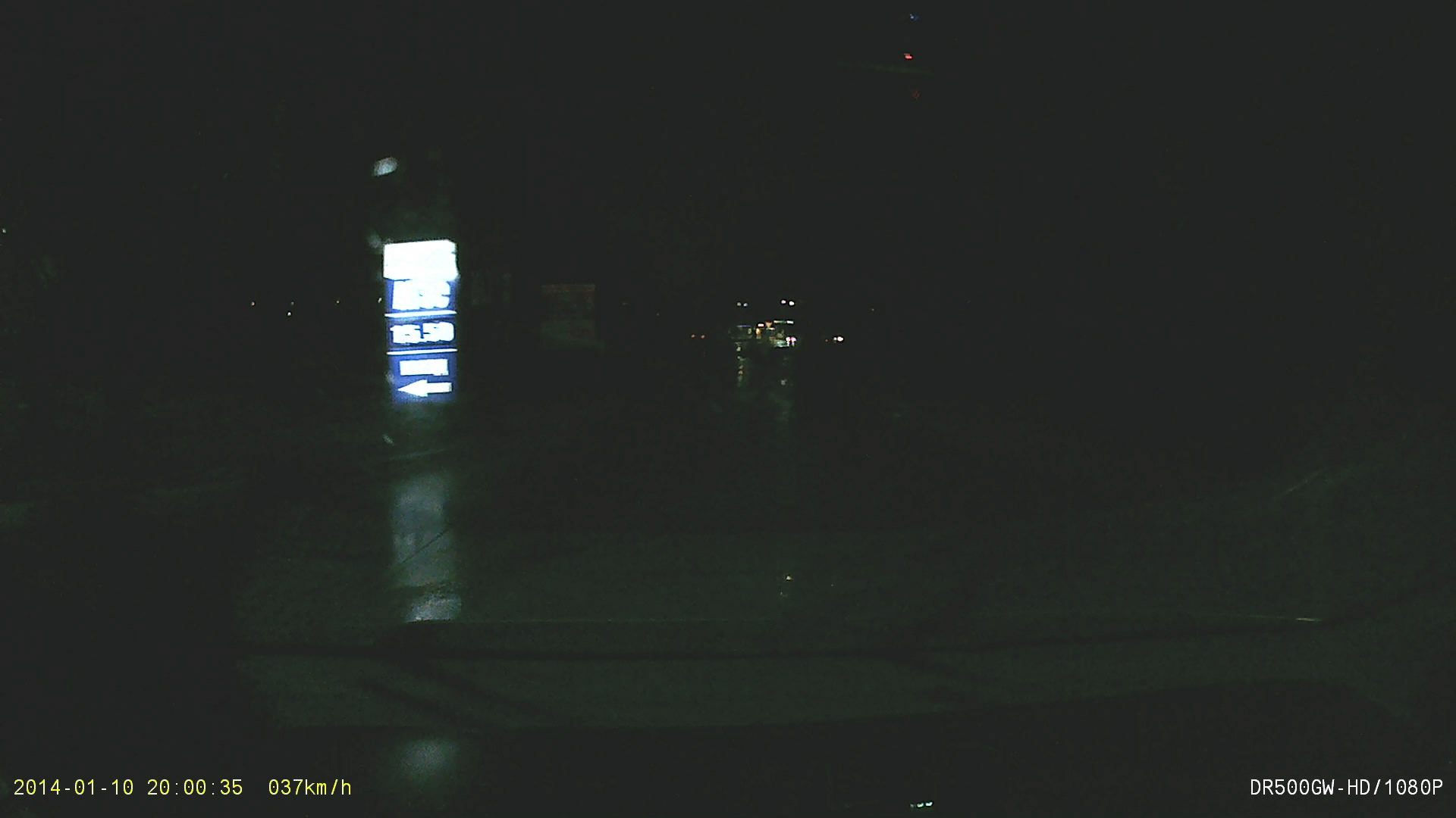

    Ночь+искусственное освещение (тут можно еще сравнить качество записи звука)
    http://yadi.sk/d/sgzKSmJ6FsSw3 .......... http://yadi.sk/d/A4QcQVCqFsSwZ

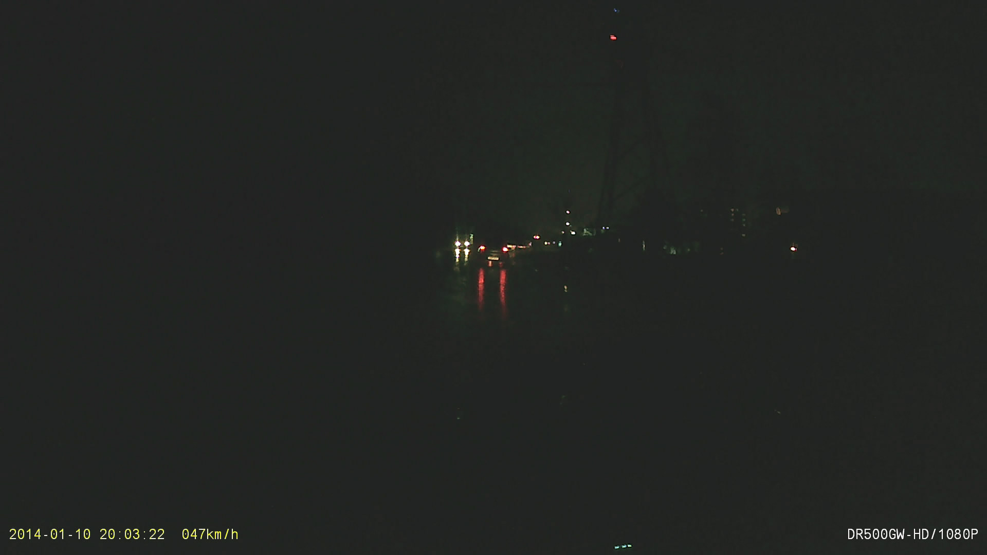

    Ночь без искусственного освещения.
    http://yadi.sk/d/hYiEpiZDFsSyZ .......... http://yadi.sk/d/GclLerlRFsSz2

    Надо сказать, что условия съемки без искусственного освещения оказались максимально тяжелыми. Обочины и асфальт были мокрыми, моросило, а снег смыло дождем. К тому же фары оказались грязными. Но зато можно увидеть, как будут снимать реги в самых-присамых тяжелых ситуациях
    Выводы
    Днем абсолютный победитель - DatakamG5. С его битрейтом в 20мбс он по детализации легко уделал BlackvueDR500GWHD с его жалкими максимальными 10мбс. Но у BlackvueDR500GWHD есть чем ответить, а именно пользовательскими прошивками с увеличенным до 15мбс (и мне еще встречались значения 17) битрейтом.
    На пользовательских прошивках можно самому выставлять битрейт. Озвучены были чуть ли не 22мбс. Сам пока не пробовал. Попробую, отпишусь.
    Ночью огромный битрейт уже такого значения не имеет, поэтому видео выровнялось.
