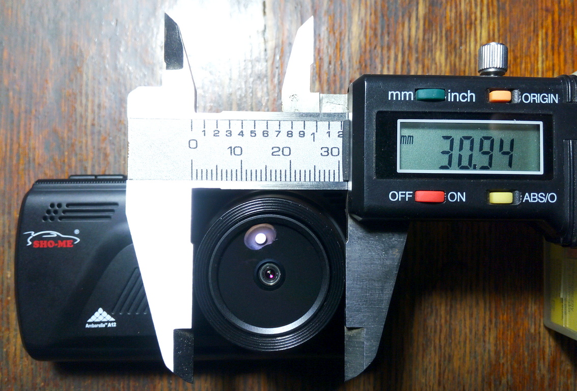

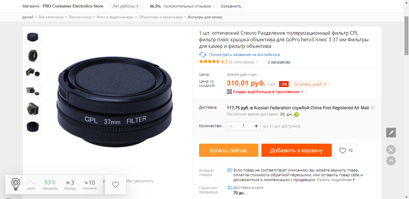

  5. Пришел ли фильтр и получилось поставить?
  6. Потерялся где-то. Как и ещё пара моих посылочек...)
