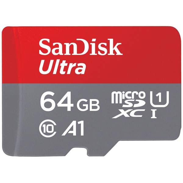

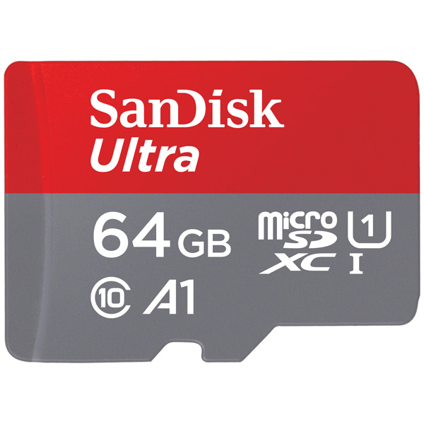

    Регистратор очень капризен к карте памяти. Карта, которая заявлена как крутейшая (Сандиск 10 кл. 128 Гб, U1 чтение 160, запись 90 -реально, проверял на компе). Фото карты я ранее выкладывал. Так вот, регистратор с этой картой способен работать только при разрешении 1920 на 1080 при максимальном качестве. Выше то пишет, то нет. Причем, стоит мелькнуть предупреждению "карта низкого качества", которое и не заметишь во время поездки, все, вся поездка не будет записана. При этом индикаторы записи (как на экране красная точка, так на корпусе регистратора красный светодиод) продолжают мигать, как будто бы запись идет.

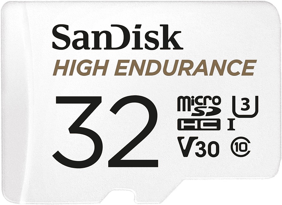

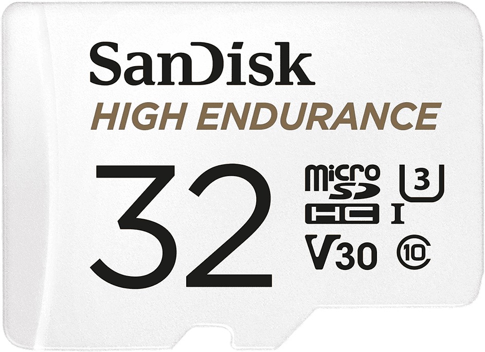

  11. А где написано, что U1 подходит? Требуется U3
  12. Уже и не вспомню. Может быть даже и на сайте шоуми. Там было сказано так: в одноканальных регистраторах нужно U1, в многоканальных (я так понял + камера заднего вида) U3. Да и здесь в теме Калининград использовал https://videoregforum.ru/threads/sho-me-a12-gps-glonass.2393/page-8 (страница 8)
  13. Не вижу указания, что @Kaliningrad использовал в данном видеорегистраторе U1
    Ранее я Вам советовал изучить руководство пользователя. Или Вы его так и не прочитали, или пропустили на странице 3 требования к картам памяти.
  14. Но Калининград две фотки разместил. Нет?
  15. Две ))) Но нужно же ещё читать.
  16. Что вы такой злой? Я же не спорю, что ваш уровень несравненно выше моего. Вы сразу всему научились и сразу во все тонкости проникли? Или вас так же тыкали и теперь мстите? Не хотите, не отвечайте. Другие помогут. На ОФ сайте шоуми именно эти карты рекомендовали. Я раньше спрашивал, какую приобрести, вы мне ответили? Нет. Ни про U1, ни про U3. Калининград хоть то, что у него есть написал. Другие про карту писали. А вы?
  17. Хочу Вам заметить, что ответы на 99% вопросов есть в руководстве пользователя. Также хочу заметить, что невыполнение требований при выборе карты памяти и использование в устройстве карты памяти, не соответствующей требованиям, автоматически снимает устройство с гарантийного обслуживания. К этому ещё можно добавить Ваш любимый способ подключения питания не от того и не туда. Так что заканчивайте клоунаду, общаться по делу тут все готовы всегда.
  18. Не я один такой.
    Ладно. Вас я понял.
    При разрешении 1920 на 1080 все работает. Скатал в деревню, запись идет, 5 минут ролики точные. Весят 5 минут в пределах гига. Качество устраивает. Почему проблемы с WiFi еще не разбирался. Не так уж это мне нужно. Не понравилось вот что: если машина постояла несколько часов, регистратор вновь долго ищет спутники. Прогрел машину, поехал, а он еще не нашел их. Минут 5 - 7.
  19. А не перебор ли это? Может его и из коробки вытаскивать нельзя, а то вдруг запылится?
    Очень хотелось бы услышать четкое техническое обоснование требования класса U3 (30МБайт/сек) , когда даже в модифицированной прошивке на максимальном разрешении поток видеоданных равен 260МБайт/минута, что равно всего-навсего 4,33 МБайта/сек. Какой процесс может хотя бы кратковременно потребовать еще 25 МБайт/сек? Вариант ответа "так написано в инструкции" не рассматривается.
