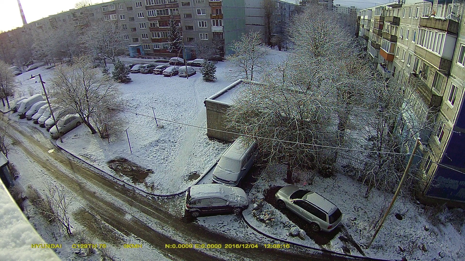

    Регистратор лежал месяц без дела, настройки сбросились...
    Вот только что проверил и выставил дату и время...
    https://cloud.mail.ru/public/7pKb/nY8CLEAB9
    После отключения время не слетает...

  6. Ха! хитрец ты друг уважаемый, у тебя GPS не завёлся... Ты обожди пока он заведётся и ты получишь время "в Китае..."
  7. Читайте тщательнее...) Пять страниц всего и видеоролики приложены...
    Попутно посмотрите нарезку:
    https://videoregforum.ru/threads/seezeus-shadow-1s.1836/page-3#post-94065
    Там вам и GPS и время как положено работают...
    Я описываю только факты и ничего более.
    Замеченные косяки не скрываю, ибо смысла никакого в этом не вижу.
    Про качество звука, несоответствие пунктов меню WDR и сброса экспо
    написал не утаивая. Делюсь всей информацией, что обладаю, без утайки...
    Вот такой я "хитрец", уважаемый...)
