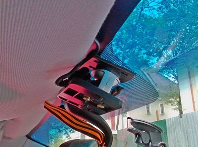

  15. Удалось установить CPL-фильтр. Правда пришлось доработать крепление,
    дабы отодвинуть регистратор от стекла. Зато теперь регистратор можно
    поворачивать и наклонять. Фильтр магнитный от регистратора TV-Q5NV.
    Вокруг объектива на 3М-скотч приклеена пластинка из металла.
    Вид регистратора из салона и с улицы:
    Для переделки крепления использовался подобный элемент:

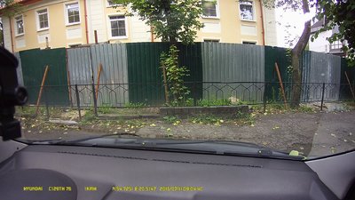

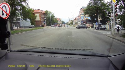

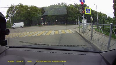

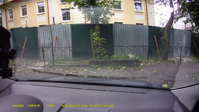

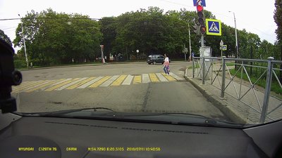

    Скриншоты без CPL-фильтра и с оным:
    CPL-1.jpg CPL-2.jpg CPL-3.jpg CPL-4.jpg CPL-5.jpg CPL-6.jpg CPL-7.jpg CPL-8.jpg

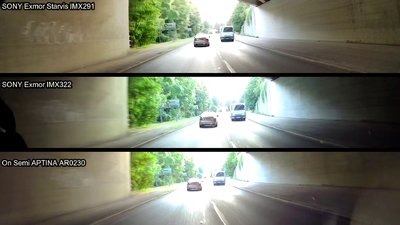

  16. Поскольку специфической темы нет, а заводить из-за одного скриншота нет смысла,
    выкладываю здесь. Всё-таки у данного аппарата есть один из этих сенсоров...
    Sony IMX291, Sony IMX322, Aptina AR0230...
