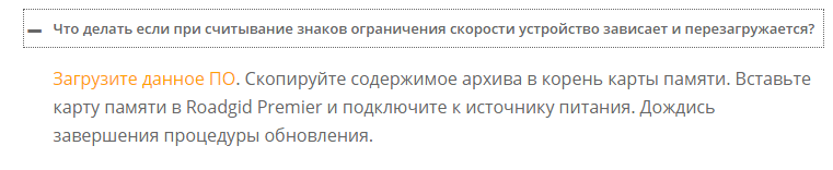

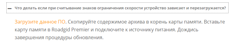

  16. upload_2020-12-1_16-40-47.png @Dimon161
    инфа на оф сайте, на страничке поддержки, может поможет вам
  17. Ребята ПОМОГЛО ! Знаки читаются, виснуть перестало. Устройство работает в штатном режиме.
