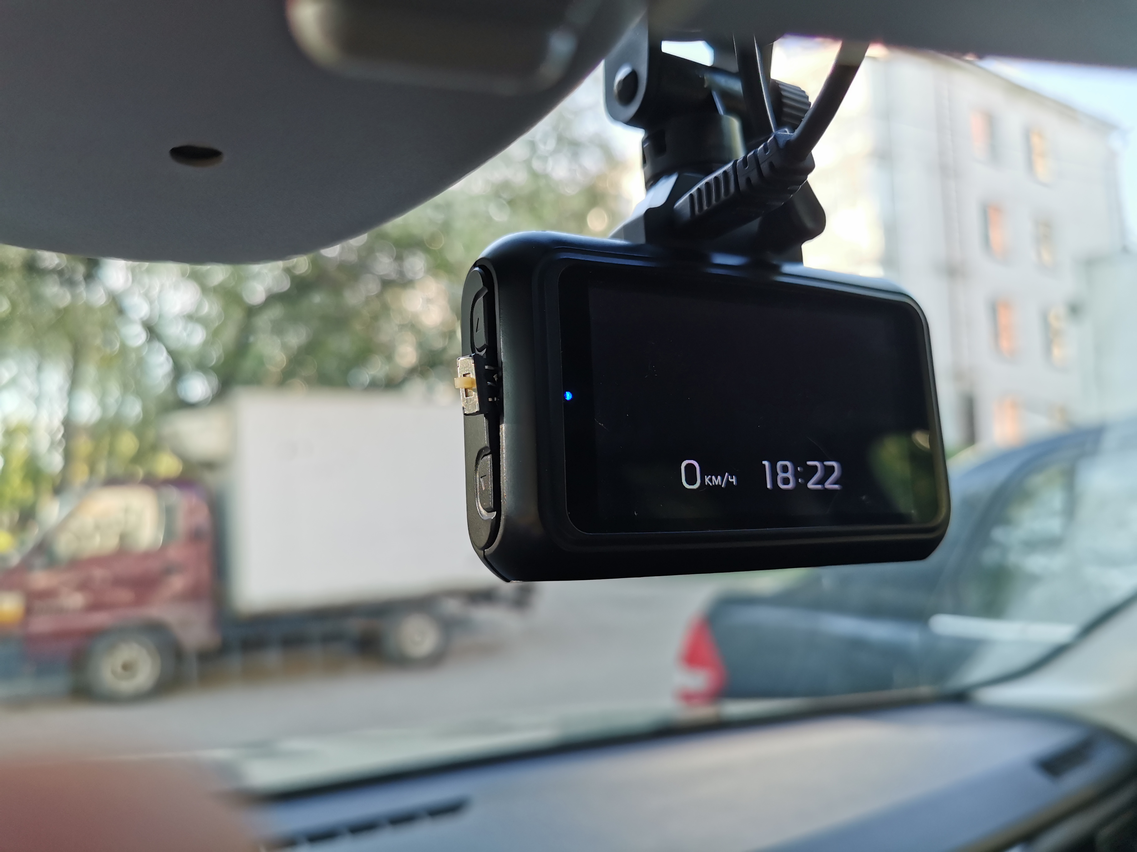

  4. Добрый день купил 3 недели назад регистратор, это просто такой глюк постоянно виснит на gsm телефон реагирует ... двухкамерный последняя прошивка стоит . Какую посоветуете залить?

    Вчера ездил в соседнюю область. Условно 2 заезда по 250 километров. Выключений и перезагрузок не было. В начале поездки, правда, 3 раза запись останавливалась и начиналась по новой по непонятным причинам, а затем не повторялось.
    По температуре. У меня это второй девайс из-за замены первого. И если первый грелся с самого начала, а потом вырубался. Текущий у меня пару недель вёл себя хорошо, был горячим, но не до обжигания пальца, а затем начал греться как и первый и выключаться. На тестовой прошивке греется до температуры, при которой раньше выключались регистраторы, а теперь нормально работает. Функционал не сбоит, запись идёт нормально, записанные видео проверил.
    Но! Отвалилось стекло. Видимо, из-за адского нагрева.
    Теперь интересно, не расплавится ли что внутри от таких температур.
