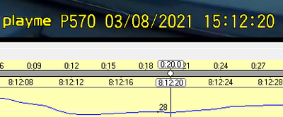

  12. Всем привет. Блин лучшая программа для авторегистраторов, так жалко что заброшена оказалась...
    У меня был Playme P300 все работало идеально. В прошлом году сдох, поменял на Playme P570 и вылезли глюки :((
    1. У меня gmt+7 пока файлы сканируются, время совпадает на шкале и в видео. Как сканирование проходит, он на шкале время отображает в gmt. В настройках программы стоит +7
    Загрузил старые и новые видео сохраненные в программу. Со старого регистратора - нормально, с нового - неправильно
    2. Криво группирует поездки (может связано с п.1). Т.е. в одной объединенной поездке на шкале может быть несколько разных, даже за пару дней с серым полем в промежутках между поездок.
    я так понимаю это уже никак не поправить???
