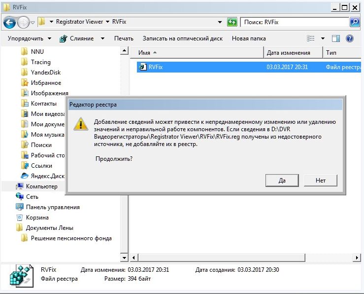

  2. Я ставлю патч под гугл и после этого начинают работать Яндекс 2.0 карты.

  10. Специально зарегистрировался, что-бы сказать Вам огромное спасибо! Правка реестра работает для любых плееров-приложений, страдающих этой ошибкой в сценарии, вместо RegistratorViewer_v.6.0.0.22.exe указывается исполняемый файл плеера. 7 лет назад, после изменения гуглом правил написания скриптов api. плюнул на прогу FH-118_PLAYER для Highscreen Black Box Radar plus, а сегодня наткнулся случайно на этот форум. Софт заработал без ошибки, но и без караты, но это ещё не всё - скачал DATAKAM PLAYER и провернул туже процедуру с реестром, костыль оказался Шварцнегером - полный функционал и отображение движения на гуглкарте.

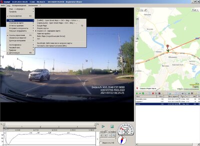

  13. Перестали работать яндекс карты приблизительно 2 года назад, ява-скрипт выдает ошибку.
    Работают только: [Leaflet], [OpenLayers] и Baidu.
    Яндекс-версия Registrator Viewer и гугл-костыль не работают. Так у всех или яндекс-карты можно включить?
    ОС - Win-7x64.
  14. @Vollsh
    Что за регистратор? Для поддержания надо использовать программу NovaTrakt, вы же смотрели моё видео на Ютубе.
    Залейте оригинальный ролик видео, посмотрим, что у Вас , у меня работают и Гугл карты и Яндекс 2.0 народные.
  15. @gse
    Видеорегистратор PROLOGY iReg-7050SHD GPS.
    Оригинальный ролик видео https://disk.yandex.ru/i/yB7TFRNSJfT6ig
    Раньше у меня яндекс-карты работали, но сейчас ни в какую и причем давно, 2 года как, потому удивления не было предела.
    #76 Vollsh, 4 ноя 2021
    Смотрите свою систему. Поставьте чистую, например в виртуалку, примените reg файл и проверьте. Да, reg для Гугл, но у меня помогает с Яндексом.

  17. @Vollsh аналогично, как у @Nagumich все отобразилось на Яндекс 2.0 - народных картах, после запуска файла .reg в плеере v.6.0.0.22
    ОС - Win7x32
