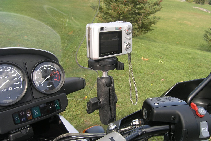

  2. @Daniil возможно и резонансные явления, кронштейн же довольно жесткий и соединения все тоже.
    В автоспорте вот такие антивибрационные применяют, массивные и надежные, с резиновыми шарами, и на байках:

  16. Попробовал сделать аналог резинового шара - надел на пластиковый шарнир напалечник. На ходу запись стала менее резкой из-за "резиновой разболтанности". Не понравилось. Снял. Я метод не критикую, думаю что для разной езды разные варианты крепежа должны быть.

  17. @Daniil по резиновым элементам там по-другому, они твердые, почти как пластик, но "почти"- а потому высокочастотную вибрацию на ВР не передают, и стоимость немаленькая (из-за материала в первую очередь).
    А тесты "ВР в руках" пробовали проводить?
    По кнопкам/джойстикам в других моделях убирали этот дребезг подкладыванием между кнопкой и корпусом поролона и пр.материалов, но для этого разбирать...
