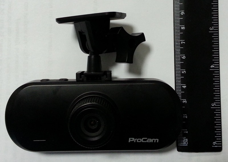

  8. В случае поломки крепления на приборе где заменить корпус?
  9. Да там не корпус менять надо. Маленькая штучка ломается на кронштейне. Вчера ночью как раз такой сломали когда тесты делали.
    Суперклей решил проблему. Или у Вас другая поломка?

  11. На приборе, крепление два уголка,один отломился.Приклеил супер клеем,пока держит но сколько продержит вопрос.И запись идет с остановками(буквально 1 секунда но часто).У кого нибудь такая проблема присутствует?
  12. Ясно. С корпусами надо что то делать, многовато жалоб на них идёт даже с такого малого количества отзывов.
  13. На него я вам вообще не советую надеятся, лучше купить вам флэшку на побольше

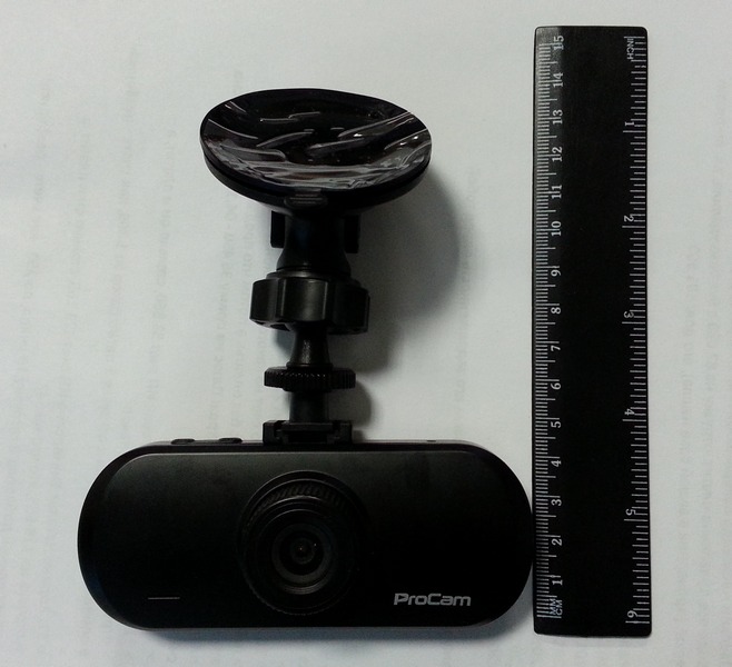

  15. Сломал крепление, которое на присоске, в первый же день. Осталось крепление с липучкой. Подскажите, пожалуйста, где можно приобрести крепление с присоской.
    Думаю придется сделать крепление самому, более надежное.
  16. я дак на присоске на холодное стекло не смог прикрепить, прикрепил на липучке. только стекло испачкал. Регистратор на ночь снимаю. пока ничего не отломалось (тьфу тьфу тьфу)
