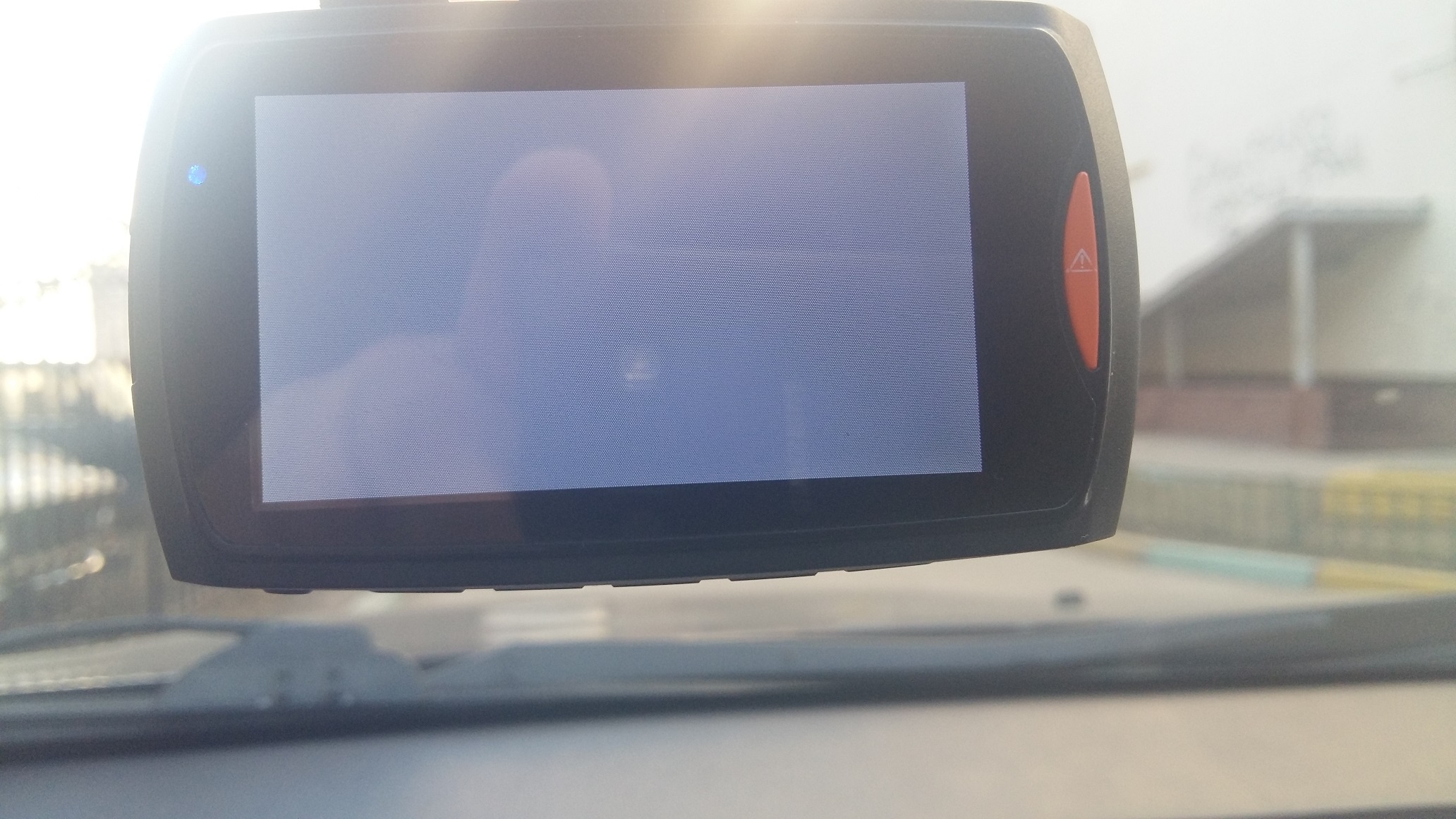

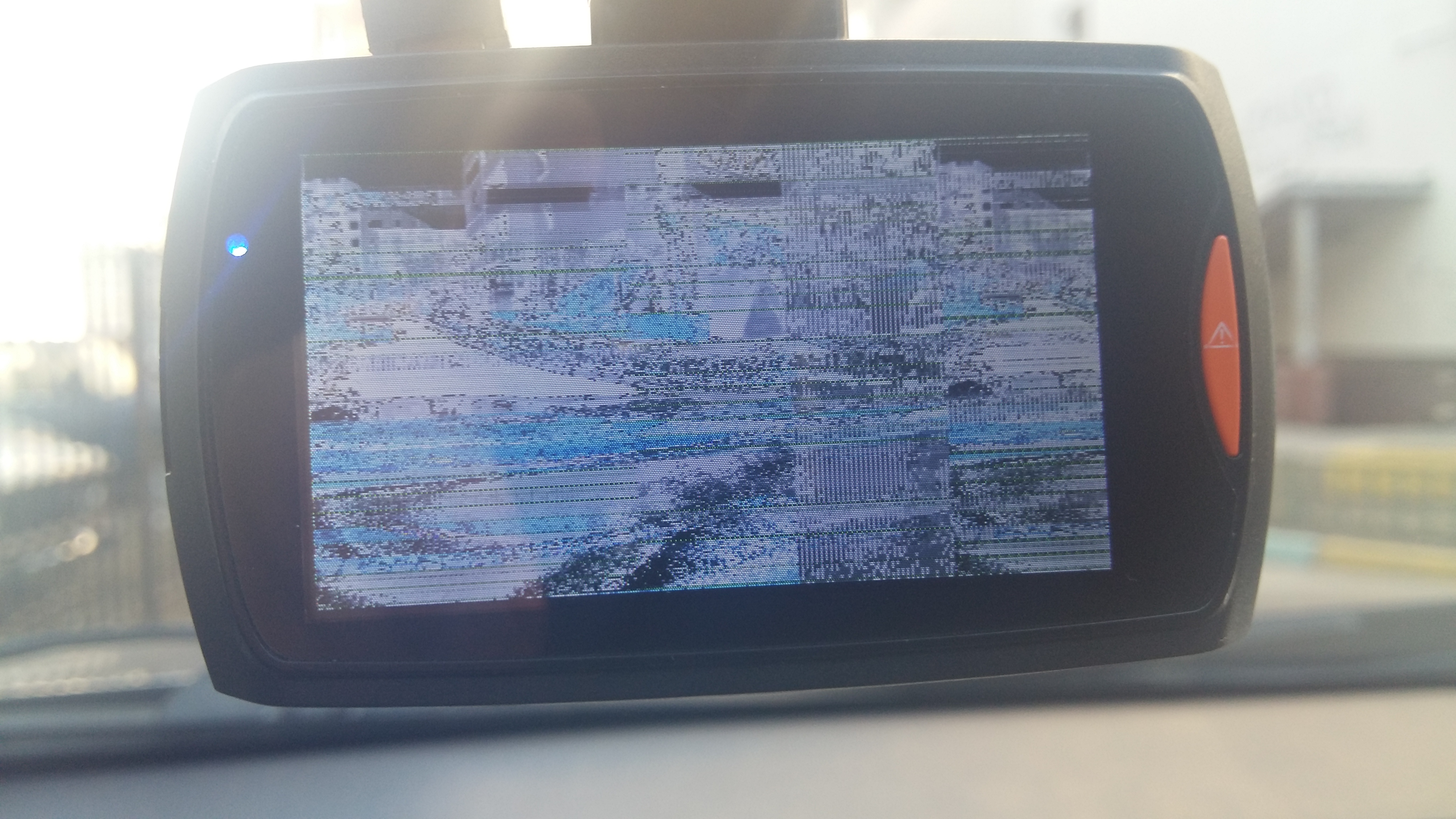

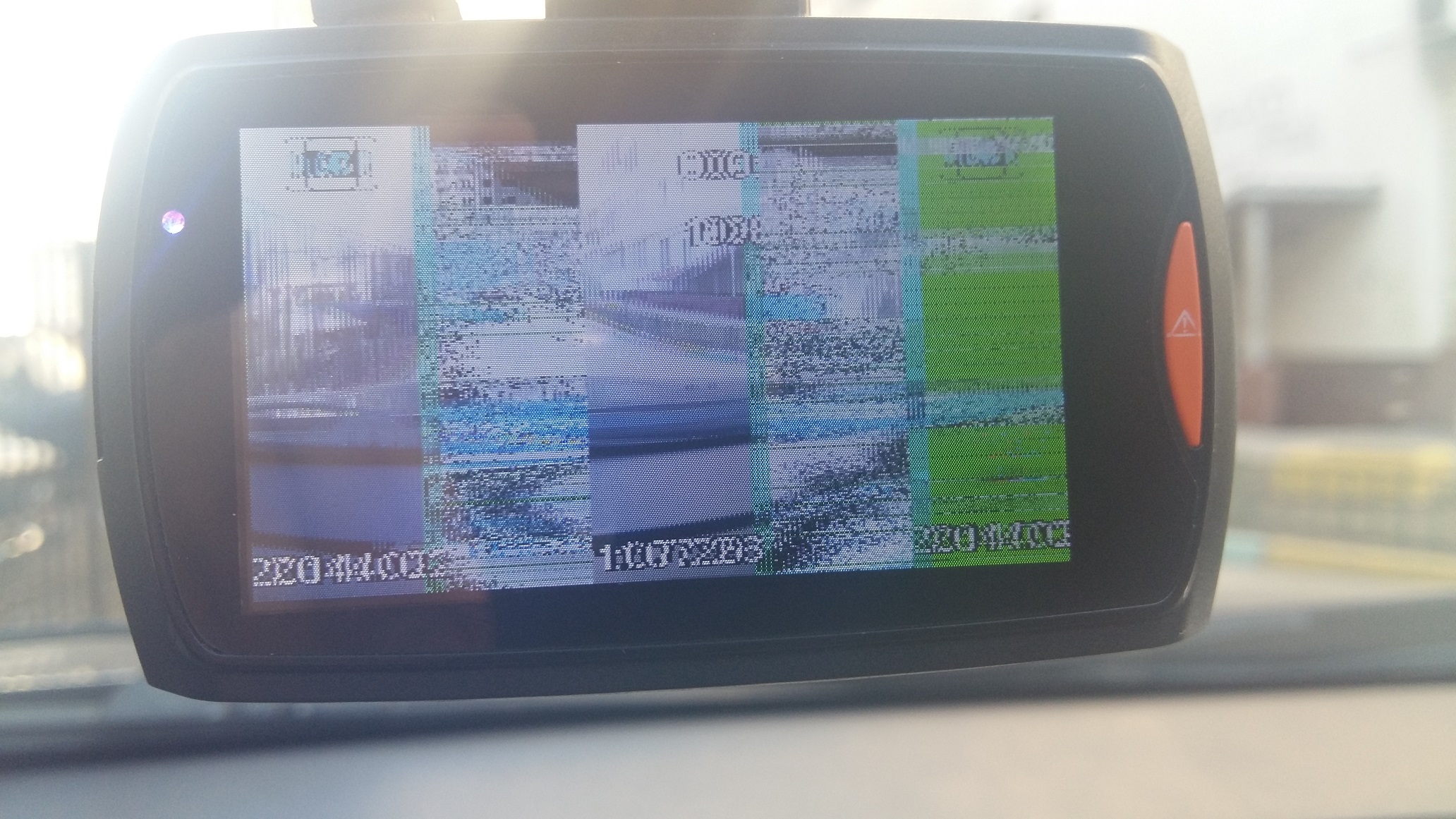

  1. Всем привет, имеется регистратор g30 на 96650 версия прошивки 140304.AR0330.DM07.06 удачно проработал год, теперь такая проблема, при включении от автомобильного адаптера при старте записи появляется экран разными цветами, либо сбой по экрану полный, запись не ведется, если подключаю от USB в режим зарядки, и нажимаю ок запись идет, файл пишется, менять адаптер пробовал, флешку тоже, кто что подскажет?

    Да, глюк начинается во время включения записи ( в автомобиле или после подключения к заряднику) ( по меню и т п, можно лазить) если успеть нажать кнопу, могу видео сделать..если поможет

  7. Есть такой, попробую завтра, но по логике, подключая моим шнурком к заряднику от мобильника, который 1v/5a он бы работал ..

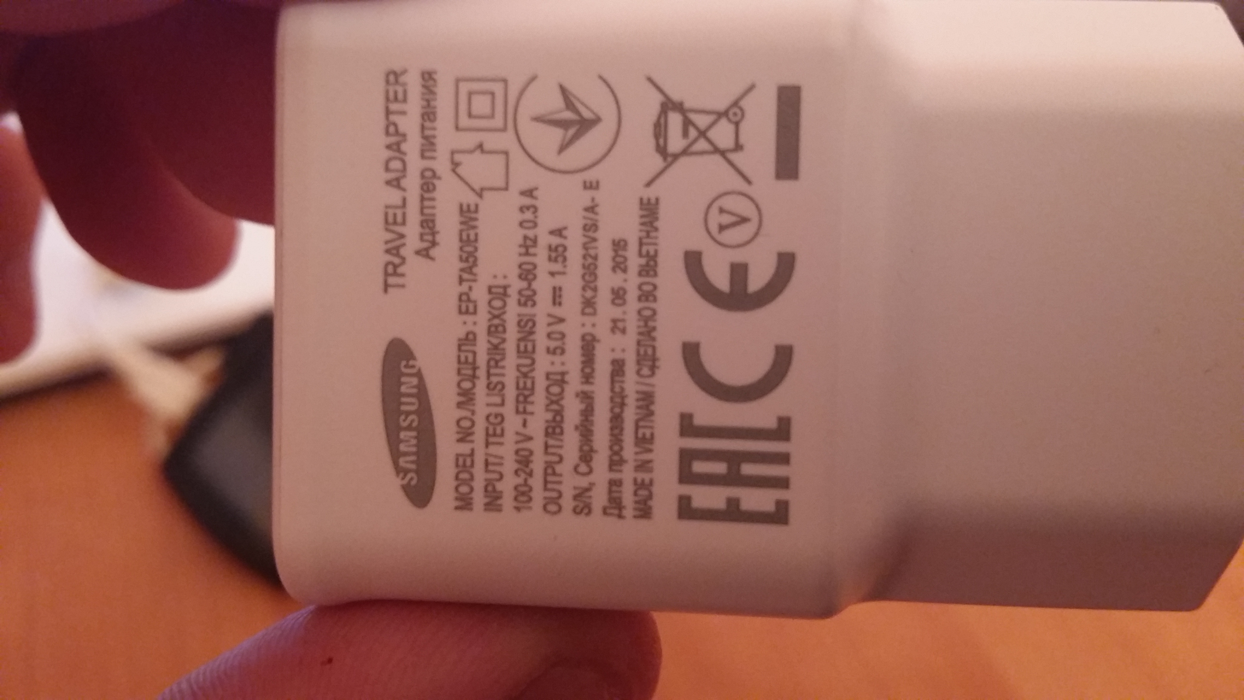

  9. от мобильника Samsung 5v/1.55A самсы не врут обычно ...
