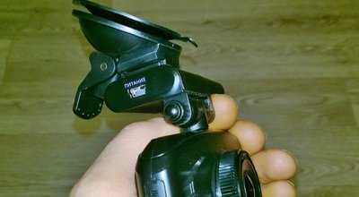

  5. Добейтесь максимальной жесткости крепления.
    Всю картинку мажет вибрация.
  6. @gse Замечал это по "плавающему"видео и по трясущемуся. Что касаемо видео HDR-думается это так снимает просто.:(
    Прилагаю фото крпления,что и где там подтянуть непонятно.(использую присоску) Кстати в своем самом первом посте так и писал,что крепление издевательство.o_O
  7. Погуглите,такер ру-в помощь,ищите слабые места.
  8. @gse В общем слабые места понятны,но вот что с ними сделать не совсем ясно. Да и разбирать (ВР на гарантии в течение года) я не рискну. Это кощунство;)
  9. Причем тут ВР,крепление и гарантия, насколько знаю крепление не влияет на гарантию ВР.
  10. Главное, что понятны.
    Жаль нет уже старого форума Каркам, там рецепты были.
    Я бы, как слабое звено исключил присоску и использовал площадку со скотчем.
    Если люфт в салазках и нет желания менять что-то радикально, то можно попробовать слегка гуманно разогреть (к примеру можно аккуратно подержать рядом жало паяльника) и поджать. Либо, как временный вариант что- то подклеивать, подкладывать в зазоры.
    Может бывшие владельцы Каркамов с аналогичным креплением подтянутся, подскажут правильные пути.
    У меня был QL3mini недолго, но он лёгкий и вибрациями в креплении не страдал.
  11. Мне почему-то,незнаю почему,ненравится поворотная ножка,а не площадка. Площадка входит так плотно ,что впору действительно греть ее паяльником для небольшого смягчения.Опять-же вмешательство в конструкцию может привести к обратному-ухудшению крепленя и как следствие большая вибрация.
    Про площадку со скотчем. Их в комплекте дается три штуки(клей-не хочу),я какраз и не хочу:)...
    Причина проста,на присоске легче снять ВР и спрятать или унести с собой. Я все еще боюсь оставлять его в машине. ВОРУЮТ:(
  12. Там нет ничего такого, что при разборке может повлиять на гарантию. Тем более если вибрации оттуда, то надо устранять, иначе не будет толку от пользования гаджетом. Какой смысл бояться потерять гарантию, мирясь с низким качеством видео?
    Внимательно посмотреть где слабые места, аккуратно разобрать, где-то уплотнить, болтики подтянуть. Может просто одной подтяжки болтиков хватит.
    Раз всё плотно, то уменьшать плотность нельзя. И так само потом притрётся.
    Да с площадки он в общем-то тоже не сложно снимается, хотя с присоской вместе конечно легче.
    Но тут уж каждый сам себе удобство выбирает. Присоски разные бывают, в купе с общей конструкцией крепления в одних вариантах есть вибрация, в других нет. Нужно смотреть.
  13. Сделал за 15 минут крепёж наподобие модели КАРКАМ Q4 (прошлый мой). Платформочку купил за 50р - любая для телефона или от навигатора, подпилил, приклеил сверху кусок по размеру пластика На него из комплекта Q7 самоклейка крепёж. Снимается и одевается легко. Не дрожит.
