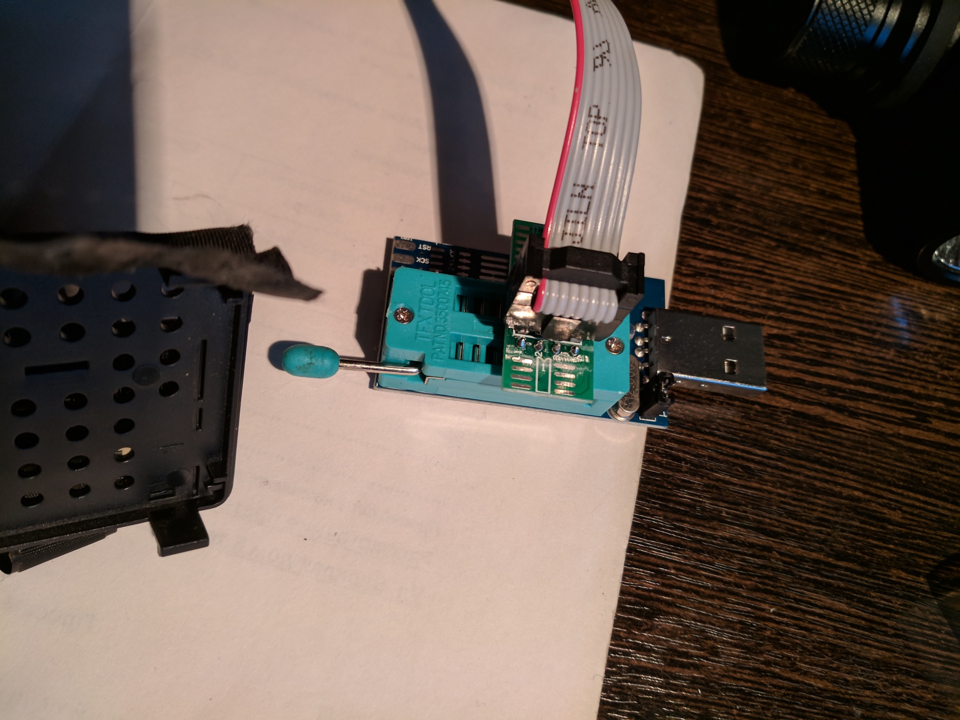

    Сфоткай подключение прищепки к чипу и к программатору, к пк не подключай.
  5. Вот фото
  6. На программаторе вижу красную метку на проводе - 1 ножка.
    Этот же провод должен и к чипу - там где метка - "ямка".
    Так?

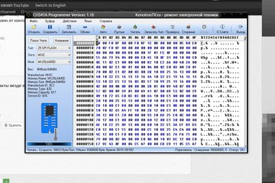

  7. Какие баксы? Вот что мне показала прога при 1 подлючении. Везде FF

    Да все так

  8. Баксы - я красным обводил, там у тебя FF, а так не должно быть, нет контакта.
    Manufacture ID: $FF
    Memory Type: $FF
    Memory Capacity: $FF
    Device ID: $FF
  9. И чего делать?
  10. Пробуй пока на др. чипе, подключись и шевели прищепкой.
    Прибором прозвони от контакта на прищепке до разъёма - же Китай.
  11. Прозвонил контакты везде есть

    @valeri07 Урра! Получилось! Вот ссылка на дамп: https://yadi.sk/d/xI6iD_FQ3Q9uDG
