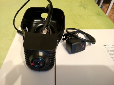

    Процессор: Novatek 96663
    Углы обзора:
    Передняя камера
    160°
    Задняя камера 155°
    Передняя камера. Пасмурно.
    Задняя камера. Пасмурно.
