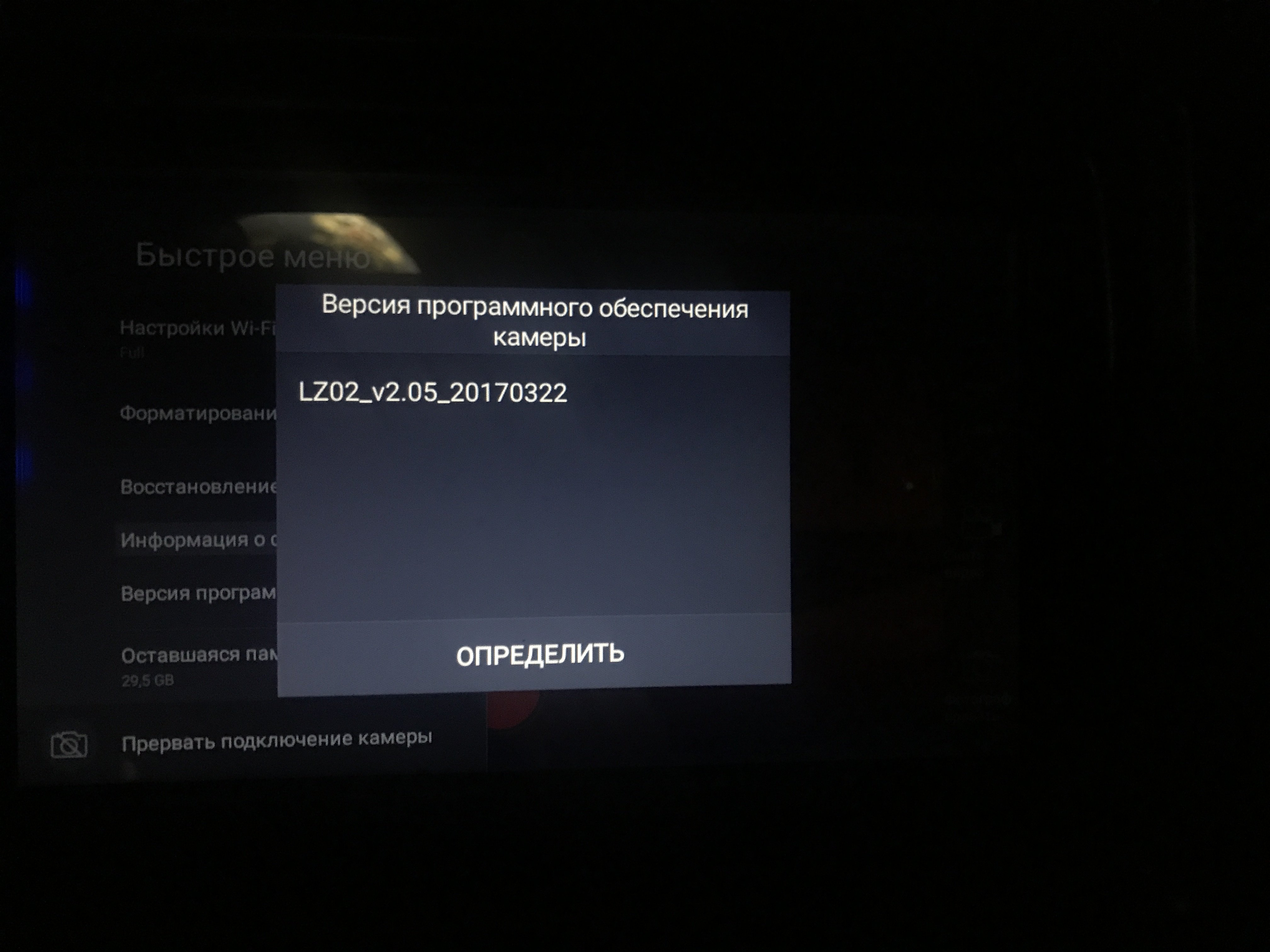

  13. IMG_9845.JPG Доброго времени суток! Регистратором этим пользуюсь 1 год, 3 ДТП было, не значительных и ни во время одного не сохранилась запись, так как каждый раз при запуске авто, он включается, лампочка моргает синим, якобы работает, но запись не идёт. Пока в ручную не выключишь и заново включишь - запись не начаналась. Форум читаю уже год. И вот наконец то дошли руки до прошивки. Взял одну из прошивок форумчан, прошил как положенно. И думал, о чудо, заработало. Но вот как показало время, через 3-4 дня флешка на 32 гига (оригинал, не паленый Китай) похоже заполнилась, и история та же повторяется по сей день. То есть регистратор включается но не пишет. Подключение картинки по одному из каналов к магнитолле через тюльпан, но почему то через приложения для просмотра видео, ничего не показывает(((. Установил прогу и подключаюсь по вай-фай. При включении заднего хода всегда происходит Смена картинки - на большой экран передняя камера, на маленький задняя(хотя в настройкам менял на оборот не раз, и пробовал отключать перед, не помогает). И ещё одно, почему то при запуске авто, когда регистратор ещё не перезапущен, то есть как всегда работает, но не пишет, при включении заднего хода нет картинки. В общем описал вроде все проблемы в кучу. Вот думаю, как ещё прошить то , и исправить. Может у кого что подобное было, и как исправляли.

  14. Кстати авто новое. Подключено так, что бы после закрытия и глушения авто ток не шёл. Регистратор выключается через 1 минуту примерно. Но ночью или днём иногда он включается сам и пишет, то ли срабатывает на движение то от ещё на что. Но не пойму, как он пишет если напряжения нет?((( или подключили рукожопо
  15. Как - нет, а как он штамп сохранит?
    На вр всегда должно быть +12 вольт - жёлтый провод, а вот на красном проводе +12 вольт только тогда, когда надо вкл. вр.
    В настройках отключите сенсор иначе буде писать при хлопке дверью....
    При вкл. задней передачи, не должно влиять на вр, если есть камера ЗВ, то картинку ГУ переключает сам с ВР на КЗВ, если - не так, знать с подключением не так.
    Вам надо сначала правильно всё подключить
