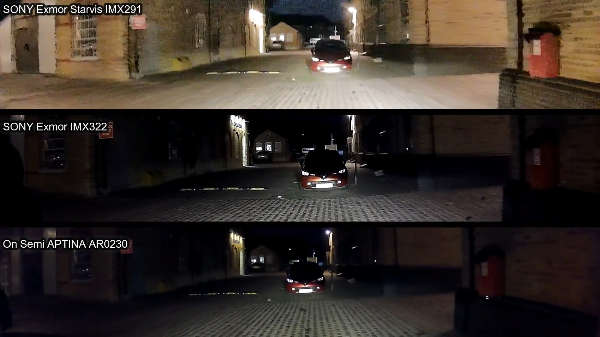

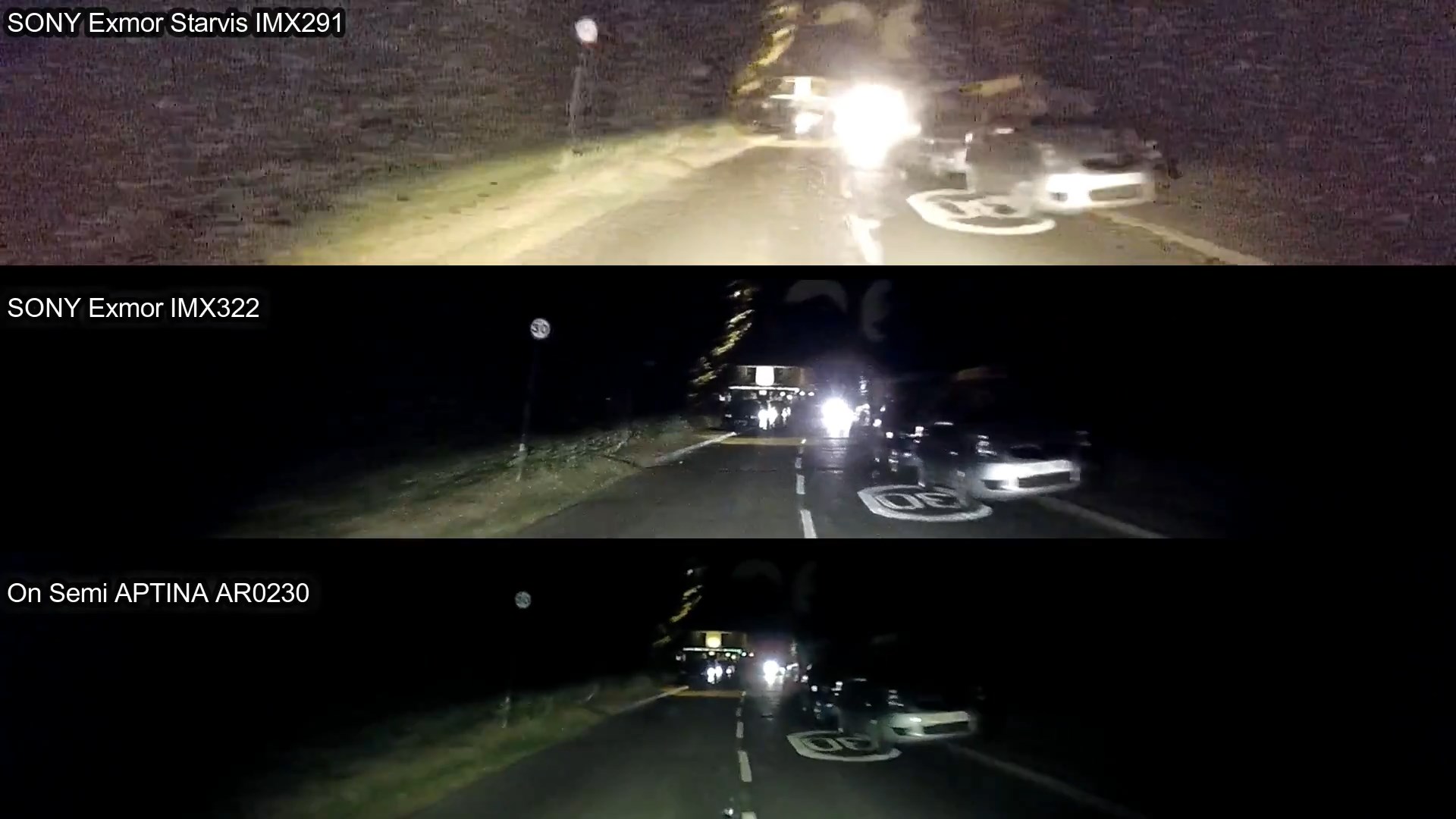

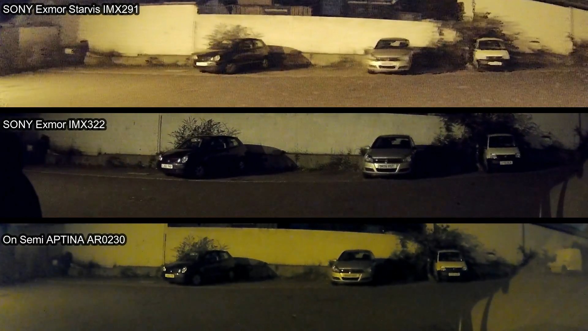

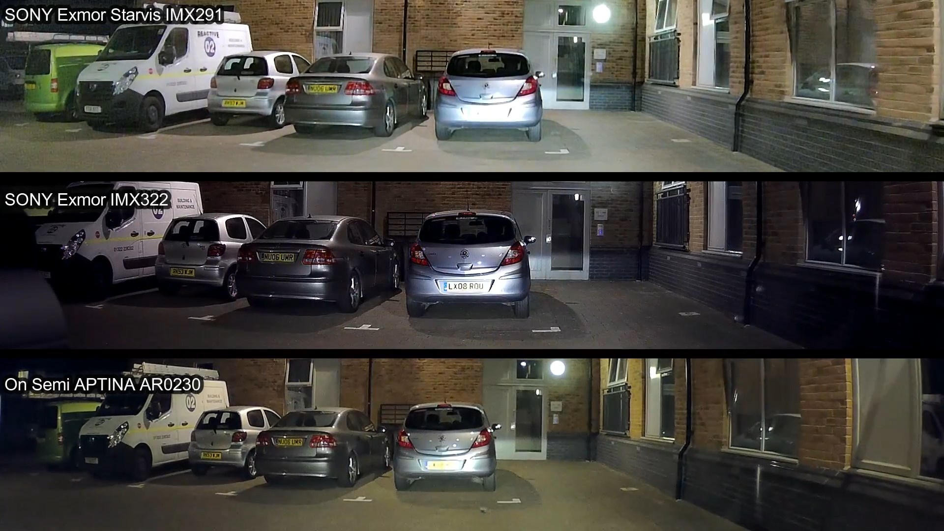

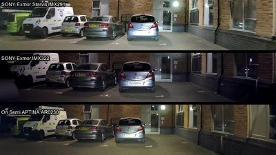

    И посмотрев скрины, Калининград выложил, полное разочарование этой хвалённой матрицы 291.
    Так, что пока придержу этот, позжа опять займусь, может чяво на рою.
    #883 valeri07, 28 июн 2018
  5. Привет! Да пользую, а как же иначе? ;) Судя по фото самая лучшая это 322. Да, надо написать Пете о новой прошивке, может сделали чего, хотя сомневаюсь...

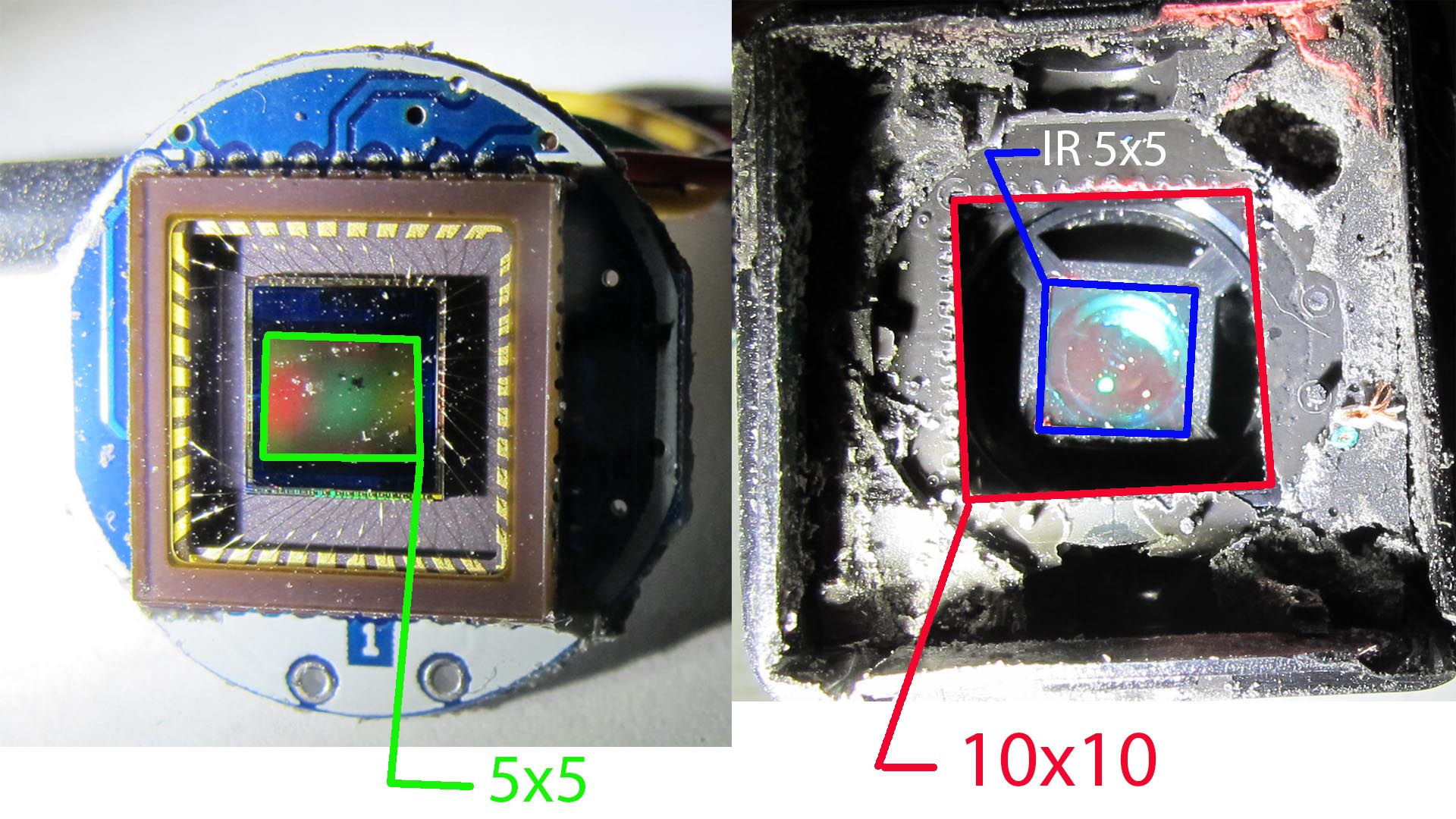

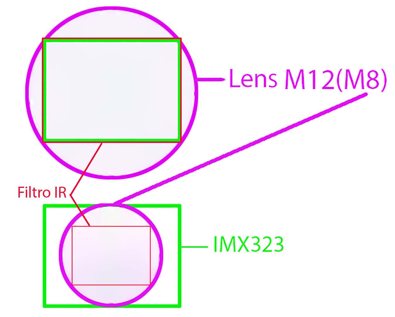

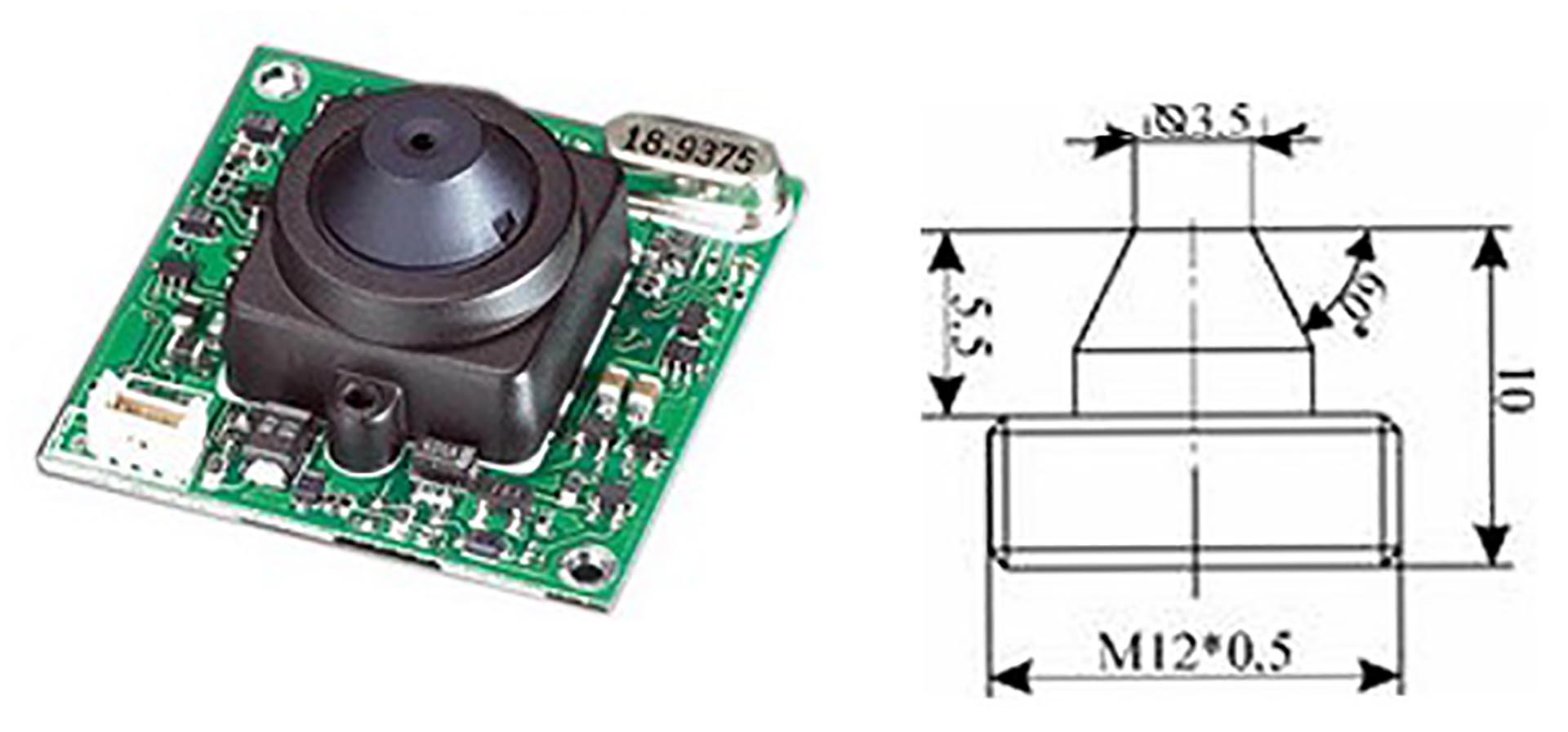

  14. А какой размер объектива, он = переднему?
    Если объектив М12, то сенсор вписан в окружность объектива, т.е. все рабочие фотоприёмники сенсора - 1920х1080 охватываются.
    А если М8 - наш случай, то объектив вписан в сенсор, то уже физически не может быть 1080Р, только интерполяция или как???
    Попозжа разберу камеру, интересно как там сделано.

  18. Это мои предположения, не сталкивался, но вполне может быть там конусный объектив, основание М12...

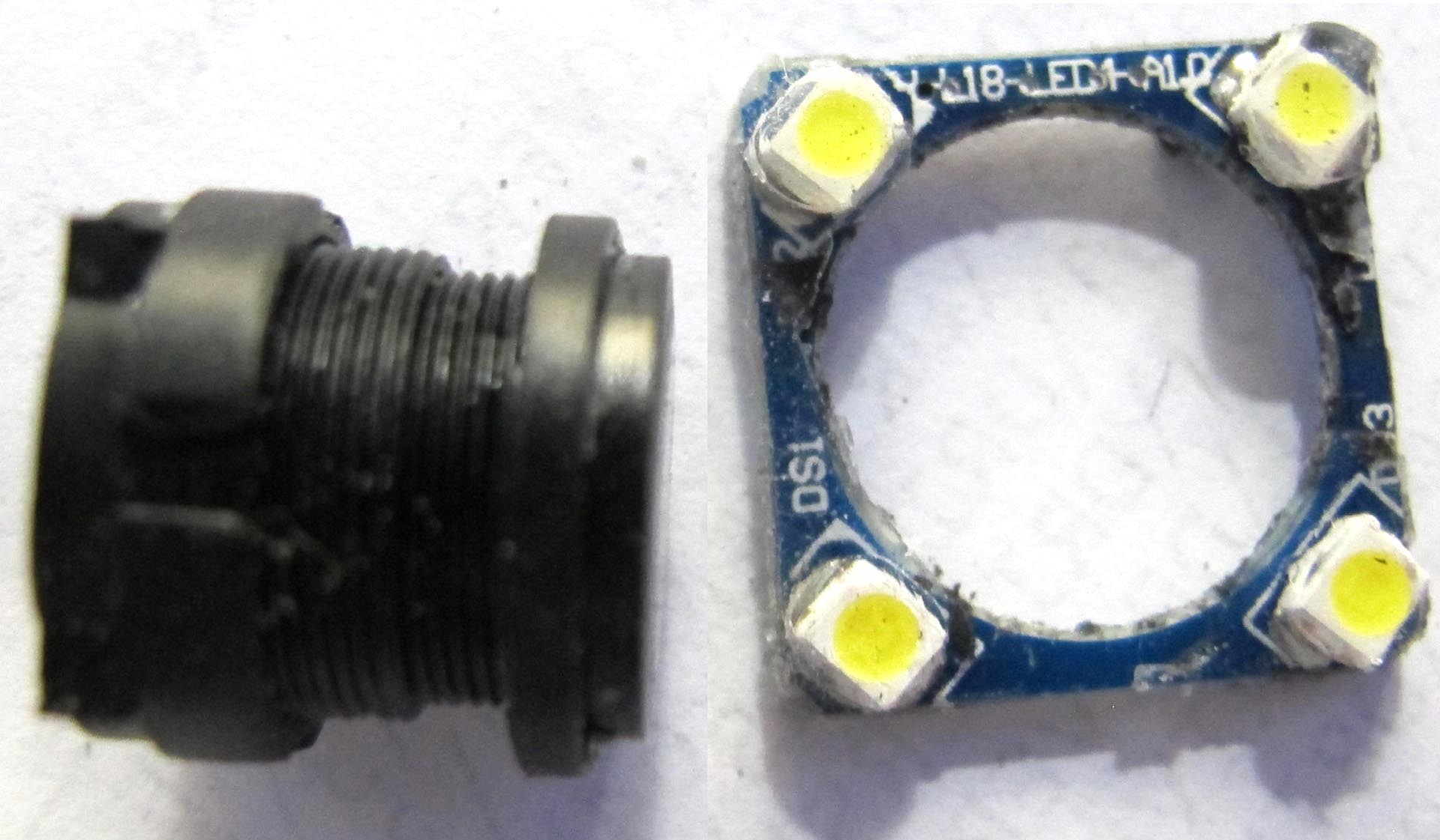

    Расковырял я старую камеру ЗВ, но какая там матрица фиг его знает, надписей нет никаких, но размеры матрицы и объектива совпали.
    И вот так выглядит объектив и плата с/диодов.
    Всё крепится, только заливкой,
    Если разобрать уже фиг соберёшь, думаю от нашего не намногим отличается.
    Внешне по размерам они равны.

  19. Как ответил представитель 0906, там честный 1080Р, распиновку не даёт.
    Поэтому она такая дорогая.
    Но это не проблема, ведь она разбирается, главное +/- не перепутать, остальные методом тыка.
    Я разобрал узел - объектив/матрица AR0330(ВР мой, не от питера, там не знаю размеры), размер матрицы 7х4 мм, стекла ИР 7х7, т. е. по передней всё ок.
    А вот как с задней, если там ИР 5х5, то как там может быть 1080Р
    В общем правды фиг найти.
