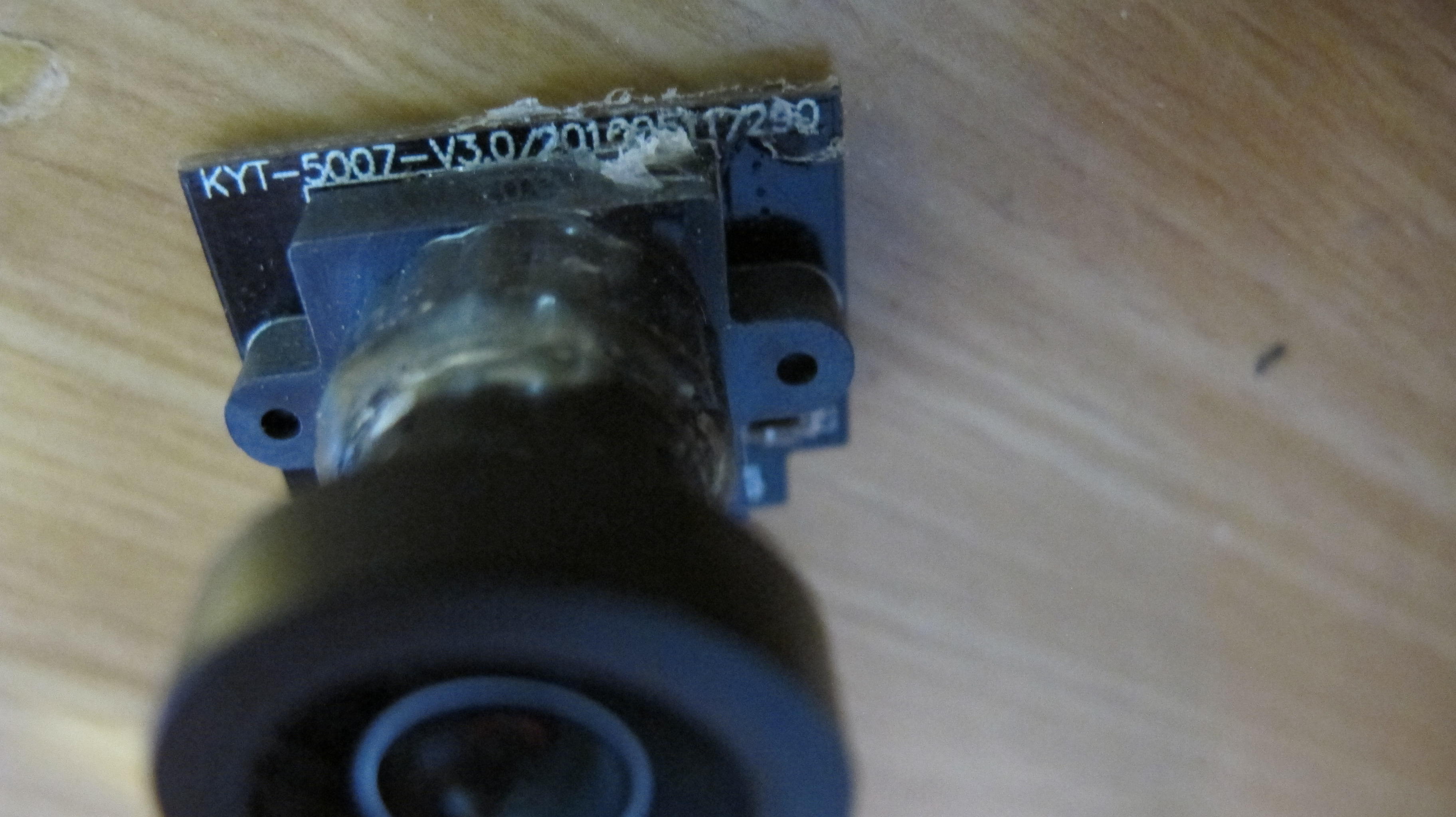

  14. Тоже там покупал. Матрица imx 323 стоит. Обнаружил при вскрытии...
  15. Саш, получил сегодня.
    Полностью неисправный.
    (Наверно я спалил, разъёмы такие же как и у меня, подключил в авто, думаю до гаража на новом проеду, а он в тишину, дома разобрался, там только разъёмы одинаковы, а распайка разная.)
    Решаю с продом.
    15 дней в пути, быстро, но нерабочий, ещё удивило, только оплатил и тут же, уже прод отправил.
    Да и матрица не 291, а 290 и тут дурят.
